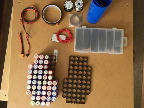

Elkezdtem felszívni magam körül az összes rossz laptop aksit. Ez a legolcsóbb forrása a 18650-es Li-ion celláknak. Ezeknek a feldolgozása is megérne egy részletes bejegyzést.

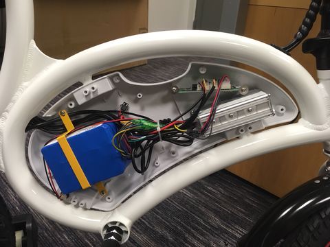

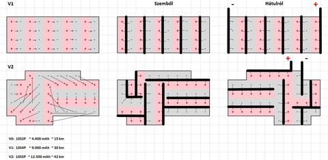

Darabokra szedtem a bringát és elkezdtem nézelődni, hogy mik a lehetőségek. Kerestem a legnagyobb kapacitást, amit el tudok érni. A 4,4 Ah-s pakk 20 cellából épül fel: 10S2P elrendezésben. A 10 Ah-s pakk 40 cellából áll: 10S4P, tehát 40 cella tuti befér. A bicó belsejét papírra átrajzoltam, hogy lássam mibe kell beleférni fizikailag. Így derült ki, hogy 50 cella 10S5P egyedi elrendezésben pont elfér és csak egy picit kell köszörülni. A bringa belsejében volt néhány távtartó és pozicionáló tüske (a gyári akkunak), amitől meg kellett szabaduljak, de egyik sem érintett szerkezeti tartóelemet, így a merevsége marad a gyári.
Az 50 cella alapján berendeltem a hozzávalókat:
- 18650-es cellához való távtartó (3x5 és 4x5 kiosztással)
- Kapton szalag
- Nikkel szalag
- BMS (20 A)
- Biztosítékhuzal (5 A)
- XT60 csatlakozó
- JST 2 pin csatlakozó
- AWG 16 vezeték két színben
- 60/40 forrasztóón
- 200 mm-es zsugorcső
- Normál méretű zsugorcső
Amíg Kínából komótosan megérkezett minden, addig tesztelésre és kiválasztásra került mind az 50 cella. Az összeszerelés 1 délután alatt megvolt.
