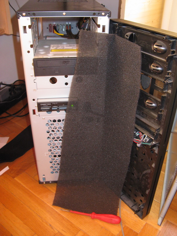

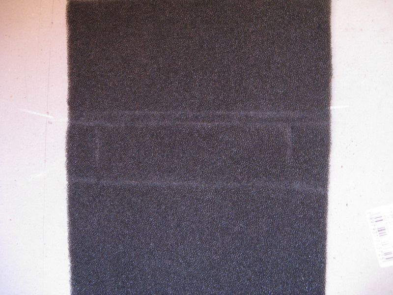

Szépen lebontottam az elejét majd megmértem és kivágtam a megfelelő méretű szűrőt.

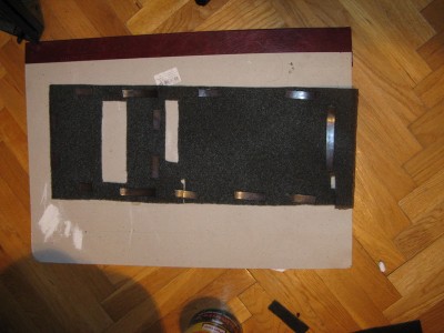

Ezután szépen kimértem a DVD és memóriakártya olvasó helyét és bejelöltem a szivacson krétával.

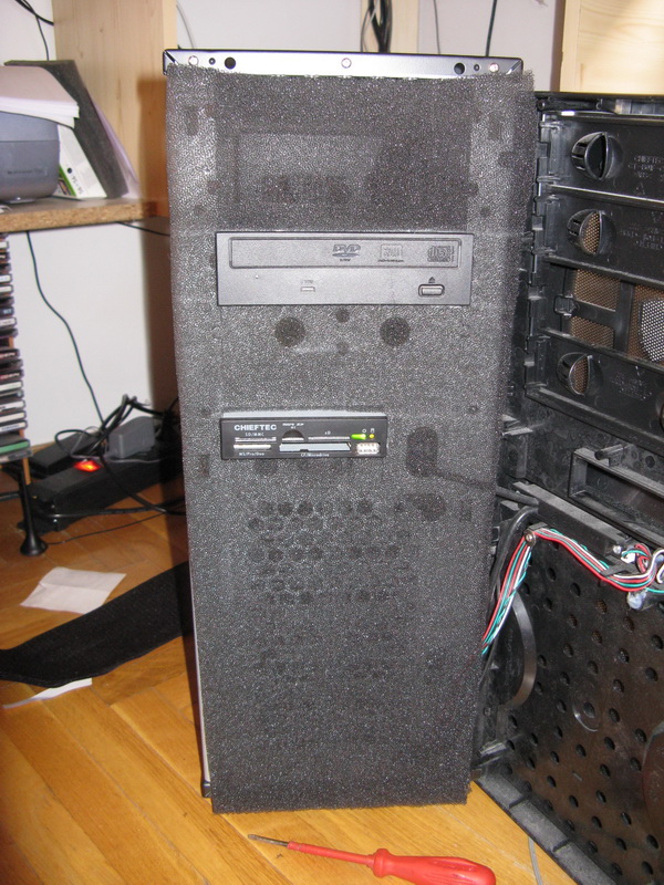

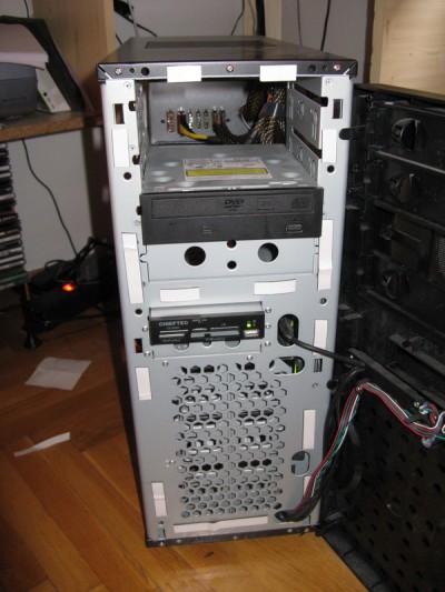

Most is az oldallapnál használt módszerrel dolgoztam. Csak itt külön kellett figyelni az előlapon lévő fülekre és egyéb kiálló pöckökre ezért sem lett folytonos a mágnes csík. Plusz ahova nem került mágnes ott az előlap fogja a szivacsot. Amire figyelni kell, hogy a füleknek vágjunk be egy kis részt a szivacsban, mert nem fogjuk tudni feltenni az elejét. A kábeleknél is érdemes bevágást majd egy kisebb lyukat vágni.
Jött a ragasztózás, majd nyomkodás és a pihentetés:)

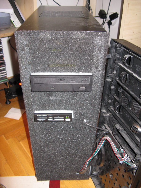

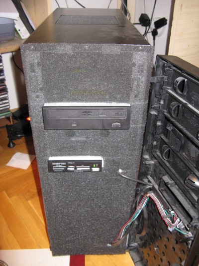

Leszedve így néz ki a dolog:
Miután mindenhol megszáradt a ragasztó összeraktam a gépet.

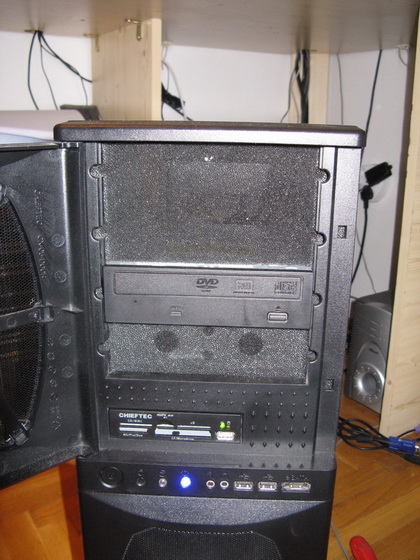

Ez eleje így néz ki:
Persze a takaró műanyagok visszakerültek a helyükre csak a gondoltam készítek egy képet hogy milyen is ha a helyén van minden.
