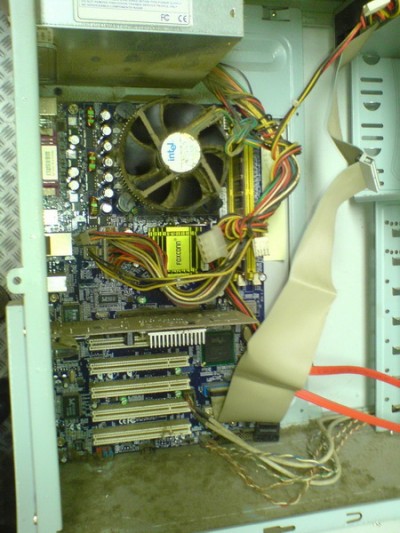

Ehhez egy otthon is elkészíthető, egyszerű és olcsó (persze kinek mi az olcsó, de a gyári vagy bolti megoldásokhoz képest olcsóbb) szűrő elkészítését fogom megmutatni hogy elkerüljük az ilyen állapotokat:
Nyugi ez nem az én gépem:) szervizes koromban találkoztam ezzel, azóta is ezzel riogatok mindenkit:)
