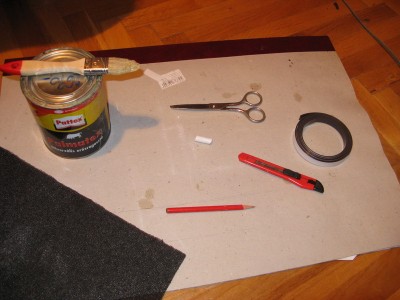

Kellékek
A következő eszközökre lesz szükség:
A már említett szivacs
olló
tapétavágó kés/snitzer
Palmatex ragasztó
öntapadós mágnes csík
ceruza
kréta
papír
Néhány eszköz, ami magyarázatra szorul:
A palmatexből természetesen nem kell ennyi. Nekem ilyen kiszerelésben volt itthon más munkából kifolyólag. Szinte az összes barkácsboltban és hipermarketben lehet kapni a tubusos változatot az bőven elég lesz egy komplett géppark szűrőzéséhez. A másik fontos dolog az öntapadós mágnes csík. A képen a jobb oldalon lévő feltekert ízé:) ezt a hobbi kreatív boltokban lehet beszerezni. Inkább többet vegyünk belőle mert észre se veszi az ember és már 2 métert elhasznált:) Krétát ki lehet váltani olyan filccel ami látszik a szivacson. Azt csak a vágási helyek jelölésére használtam.
Ja, igen! Mielőtt elfelejteném. Sajnos az a módszer, amit leírok csak acélból készült házaknál használható. Sajnos alumíniumra más megoldást kell keresni.
Frissítés! Az egyik kolléga ötlete alapján a mágnes csík kiváltható tépőzárral. Ennek az a hátránya hogy fel kell ragasztani a házra a tépőzár egyik oldalát, de a palmatex ragasztó alkalmas erre is. Tépőzárat pedig Röltexben lehet kapni különböző szélességben.

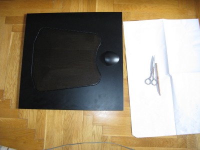

Mint már említettem a házam oldallapján elég nagy rács van, amin szabadon járt át a levegő és a por. Úgyhogy ennek álltam neki legelőszőr.

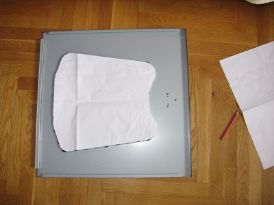

Fogtam leszereltem és egy papírlapot fektettem rá. Ceruzával körbe rajzoltam a rácsot majd kivágtam, hogy a szivacsból is a megfelelő méretet vágjam ki.

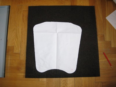

A szivacsnál kb. egy 1-1.5 centivel kintebb vágtam végig a szivacsot, mint a megrajzolt sablon, mert a sablonom csak a rács tényleges méretét tükrözte. A plusz ráhagyásra kerül majd a rögzítés.
