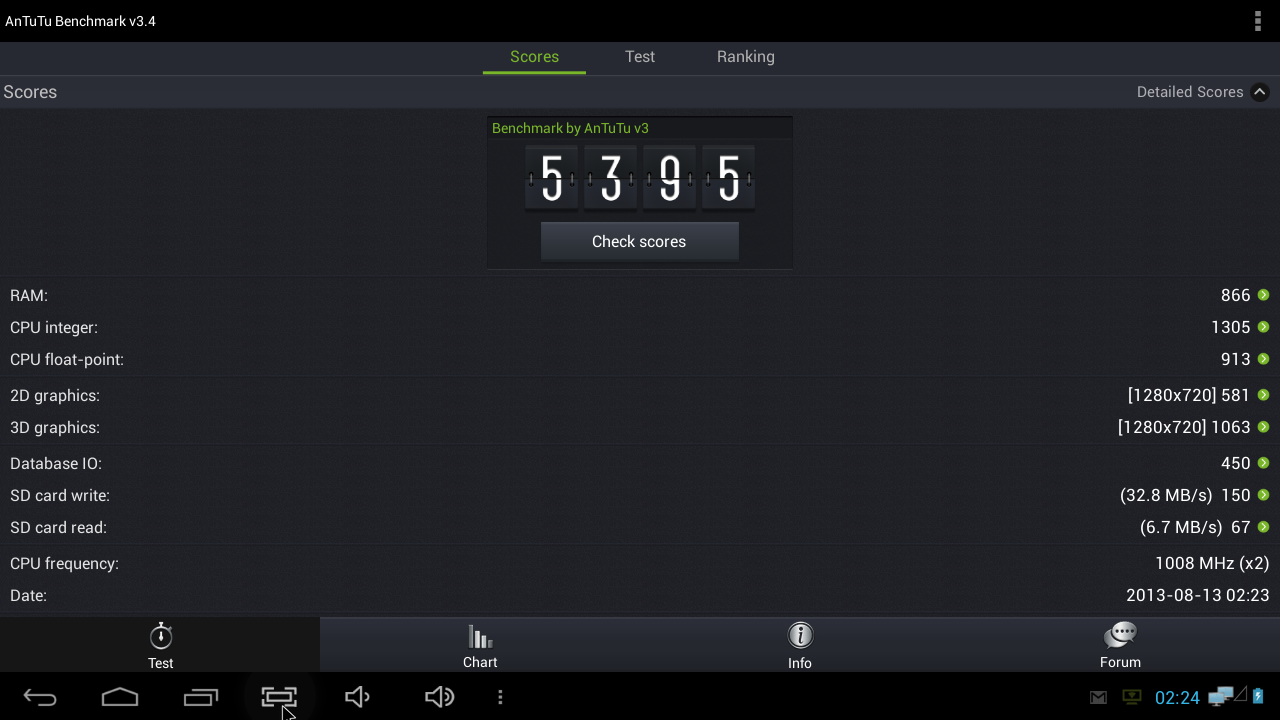

Benchmark:
Na jöjjön a szokásos farokméregetés kommentek nélkül: az enyém 5395 és a tiéd?
Valamiért a quadrant teszt nem akart elindulni, úgyhogy elégedjetek meg az antutu-s futási eredményekkel.
