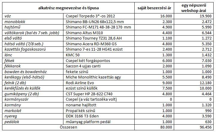

Összesen kereken 80 ezer forintba került a bringa megépítése, ami nem sok, ha figyelembe vesszük, hogy egy gyári összeszerelésű Torpedo ára 100 ezer forint körül van (szerintem) szerényebb felszereltséggel. Igaz az is, hogy jó néhány alkatrészt sikerült kedvezményes áron megvásárolnom, így ha teljes árat kellett volna fizetnem, akkor én is meghaladtam volna a 100 ezer forintos összeget.
A beépített alkatrészek listája és a beszerzési árak tételesen (mellette feltüntettem egy ismert webshop árait is összehasonlítási alapnak):
Persze joggal mondhatják sokan, hogy ezért a 80 ezer forintért akár gyári összeszerelésű garanciás Neuzer, illetve Csepel egysebességes kerékpárt is lehet kapni, amivel ugyanúgy el lehet szaladgálni a városban. Lehet matekozni, hogy kinek melyik éri meg.
