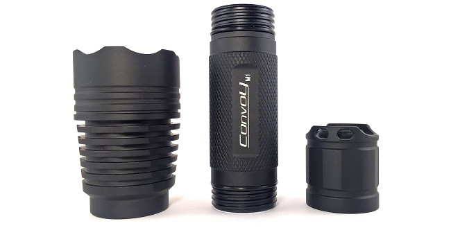

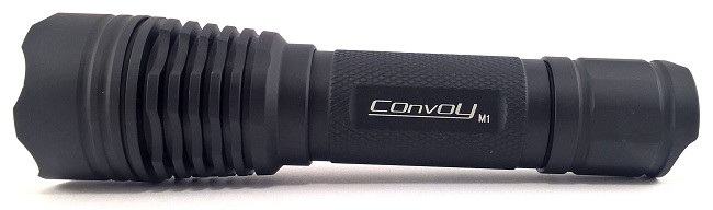

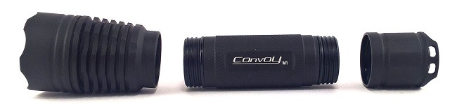

A lámpa a megszokott három fő elemből épül fel:

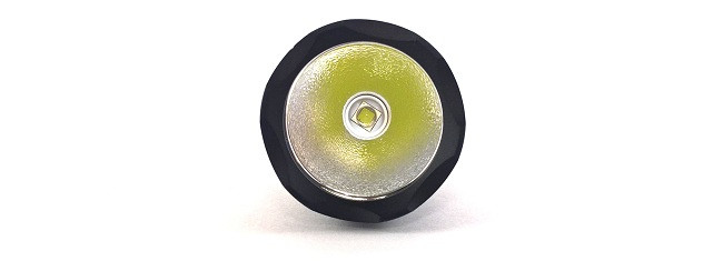

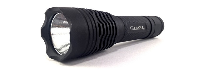

Fej: A testnél méretesebb fej külső felületén hat darab hűtőborda lett kialakítva, melyek tölcsérszerűen szélesednek a fej végéhez közeledve. 60 fokonként kaptak egy bemarást, így a lámpa kevésbé hajlamos elgurulásra. Szerencsére nem csak dísznek vannak a hűtőbordák, valóban szerepük van a hűtés hatékonyságának a növelésében.
A fejben a "pill" integrálva van, így a hőátadása is jobb, mint a betekerhető változatoknál. Hátsó felén réz gyűrű szorítja a helyére a dirivert.
Elölről szétszedve a lámpát az alumínium bezel gyűrűt letekerve gumi O-gyűrűre fekszik fel a bevonatok nélküli üveglap, alatta a 31,5mm széles és 23mm mély alumíniumból készült textúrázott reflektort találjuk. Kiemelve láthatóvá válik a két csavarral rögzített 20mm-es alumínium csillagon ülő Cree XM-L2 LED és a rajta lévő központosító gyűrű, a reflektorban így a LED tökéletesen középre kerül.
A gyártó a csillag alá tett hővezető pasztát, így a hőátadása gyári állapotban is megfelelő. A fej teljes átmérője 35,4mm, magassága 55mm.

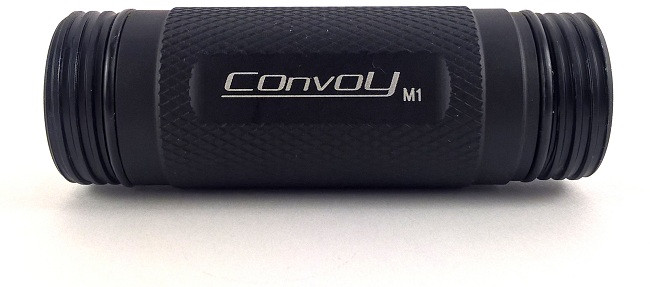

Test: A megszokott méretes falvastagságot itt is megkapjuk, nagyobb változás a régebben bemutatott modellekhez képest, hogy a menetek mindkét végén végig eloxálva vannak, így bárhol is tekerjük szét egy picit a lámpát, azonnal megszakítjuk az áramkört.
A cső elején és végén lévő felület lett fémtisztán hagyva, kívül-belül teljes a jó minőségű eloxálás. A menetek nagy menetemelkedésű trapéz alakúak, mintha csak egy prémium lámpát szedtünk volna szét! A menetek végén egy-egy gumi tömítőgyűrű védi a belsőt a bejutó portól-víztől. Átmérőben én 24,8mm-t mértem, hossza 70,1mm.

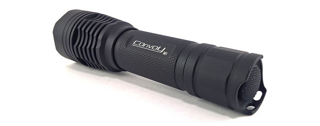

Zárókupak: A fejen látható 60 fokonkénti bemarás itt is megjelenik, igaz csak optikai feladata van, talán picit egységesebbnek hat tőle a lámpa egésze. Belülről rézgyűrű szorítja be a nyáklapra szerelt reverse clicky típusú kapcsolót.
Az akku negatív pólusához kúp formára tekert aranyozott rugóval kapcsolódik. Hátulján a kapcsoló felett fekete gumi nyomógomb lett beépítve, körülötte a két egymással szemben lévő negyed köríven kiemelkedik a pereme a kapcsoló fölé, így gyertyaként is felállítható biztonsággal és kesztyűben is könnyen ki- be kapcsolható a lámpa. Az egyik kiemelkedő íven két méretes olvális lyuk került kialakításra a csuklópántnak. Legnagyobb átmérője 25,6mm, magassága 29mm
A lámpa általam mért súlya 106,4g, teljes magassága pedig 133,3mm.
