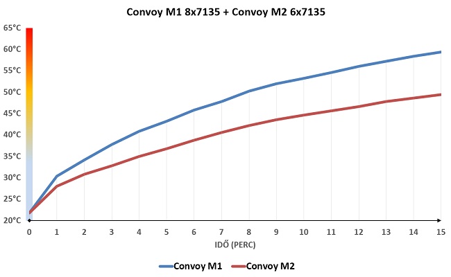

Ha már ezt megmértem akkor megmértem a lámpáknak a hőtermelését is, mert az még egy nagyon fontos szempont. Az M1-es már volt velem kint egyszer túrázás közben és meglepően jól vizsgázott a hűtése. Ebben szerepe volt a hűvösebb időnek és a légmozgásnak is, de most szokás szerint 21°C hőmérsékletű szobában zárókupakra állítva mértem őket és készítettem hozzá a grafikont amit lentebb láthattok.
A diagramból látszik, hogy a gyengébb driverrel szerelt modell esetén a melegedés nem jelent problémát, a 15 perces teszt alatt nem melegedett a lámpa fején a legmelegebb ponton sem 50°C fölé, míg az M1-es az erősebb driverrel éppen csak nem értel el a 60°C hőmérsékletet. Gyakorlatban azonban az M1 nálam jól vizsgázott az erdőben, nem vettem rajta észre eszeveszett melegedést, így ha már van légmozgás is akkor a fejen lévő hűtőbordák szépen adják át a hőt a levegőnek.
