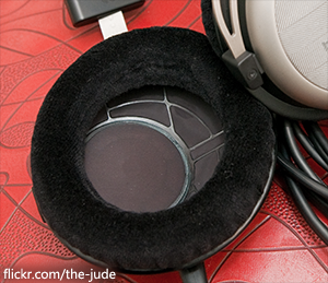

Jöjjön a kép, ami egy fülpárnától, és fülvédő szövettől megszabadított DT880-at mutat. Ehhez az állapothoz a drivert tartó keretet körben ki kell pattintani, egy arra alkalmas szerszámmal.
Látható a driver-t tartó rács, körben légáteresztő papír, középen a filc korong. A kép már egyből a módosítást is mutatja.
A lényeg, hogy a filcrétegnek csupán kb. a 20-30%-át kell felszedni és kivágni félkör alakban, az orrunk felé néző oldalon.
A kialakult nyíláson ki tudnak jönni a mély hangok, a driver szabadon tud járni, így nem a filc korongon keresztül kell átmozgatnia a levegőt. Ezáltal a filc már a magas hangok szempontjából sem fojtás, mint inkább "kitakarás" szerepét tölti be, kevésbé hat negatívan hangképre, a tere is simább, jobban átlátható lesz. Mivel a driver nagy részén még megmaradt a filc, így kitakarja a magas hangoknak azon részét, melyek a DT990-nél közvetlenül fülünkbe jutnak, így aki ezt nem szereti annak ez a megoldás DT990 esetén is alkalmazható visszafelé: egy réteg filc vagy légáteresztő szivacs darabot fel lehet tenni, hogy részben ráfedjen a driver-re.

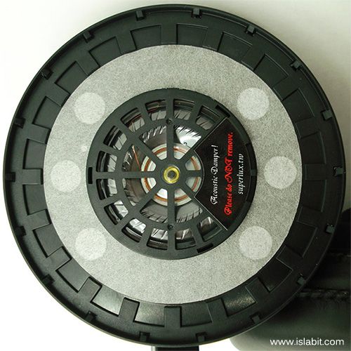

Superlux 681-es fejhallgató drivere előtt van egy damping matrica, szintén a magas hangok kitakarására, ami a hangszóró 20-25%-át fedi le (még így is elég szúrós tud lenni a hangja).
Acoustic damper! Please do not remove.
Ez a jobb oldalon hátulra, a bal oldalon előre került, így aszimmetrikussá vált a kialakítás. Én áttettem őket azonos oldalra, kísérletezve, hogy elől vagy hátul felragasztva szól-e jobban a fejes. A tapasztalat az, hogy sokkal jobban szól, ha elől szabadon van, és inkább hátul van a kitakarás, a fejhallgató tere és a hangkép összeszedettsége sokat javult ezáltal.
