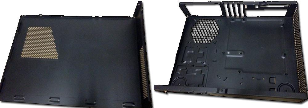

Matt feketével fújtam három soron és nagyon szép lett az eredmény (szinte tökéletes a fedés már két soron is).

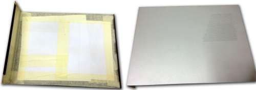

Következett a fedél ezüstre fújása. Ehhez a belső részeket papírral és papír ragasztóval leragasztottam, majd fújtam.
Mondhatni sokat festetem már spray-el életemben, ezért tudtam, hogy a metál festés nem egyszerű dolog. Itt fokozatosan érvényes a jó pár szabály, amit be kell tartani.
- Festéket jól fel kell rázni, kicsit tovább is mint a leírásban van.
- Ha a festék le van dermedve hajlamos „köpni” ami elég csúnya látvány ezért pár percre meleg radiátor közelébe érdemes rakni (kicsit meg is nő ilyenkor a nyomás, de szebben fúj)
- Az ezüst fújásánál nagyon fontos, hogy az első fújást balról-jobbra a másodikat fentről lefele fújuk mivel így lesz homogén a felület.
- Ha az ujjunk végei festékesek lettek (ami sűrűn előfordulhat) ne sajnáljuk az a pár percet a lemosásra, mivel a későbbiekben sok bosszankodástól kíméljük meg magunkat.
- Ne akarjuk hamar végezni vele és főleg egy lépésben lefújni. A metál sokkal könnyebben folyik, mint más színes festék.
