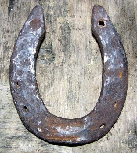

Az istállóban találtam egy régi, rozsdás patkót, amit nagyjából megpucoltam anno és felszögeltem a falra, ez most pont kapóra jött a díszítéshez.

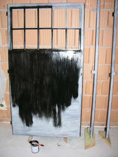

Hegesztés után jöhetett a fémszerkezetek festése. Épp bővítjük a házat, és az új rész össze van már nyitva a régivel. Kb. 20 fok van az új részen, kiváló helyszín lett a festegetéshez.

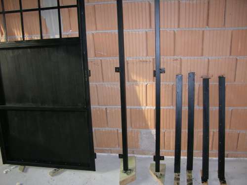

Egy réteg rozsdagátló alapozót és két réteg matt fekete zománcfestéket használtam. Mindegyik réteg között hagytam egy nap száradási időt.

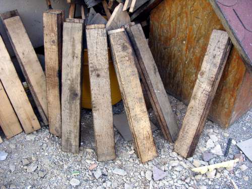

Sajnos azokat a deszkákat, melyek vastagságukban és szélességükben is alkalmasak voltak a feladatra, kint találtam meg az udvaron. Így miután leszabtam őket, végigmentem rajtuk disznóperzselővel. Ez egyrészt a felszíni nedvességet elpárologtatja, másrészt megöli a gombákat. Ezután már neki tudtam állni a szőrtelenítésnek (mármint a deszkákat kellett szőrteleníteni). Gyalum sajnos nincsen, de jó szolgálatot tett a kisflexre helyezhető csiszolótárcsa.
TIPP: érdemes legalább kétfajta tárcsát használni, először egy durvábbat (pl. 40-es), végül egy finomabbal (pl. 80-as) újra átmenni.
Miután megvolt a csiszolás, egy éjszakára felraktam a léceket a kandalló tetejére, hogy teljesen kiszáradjanak festés előtt.

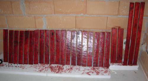

A festést két réteg lazúrral végeztem. Elméletileg vörösfenyő színű, de nem sok köze van a vörösfenyőhöz. Ezzel festettük a lambériát és a szarufákat az új tetőnél. Elég pepecselős munka, mert a lazúrnál nem egyszerű kijavítani a megfolyást, vigyázni kell végig munka közben. Ráadásul jóval lassabban száradt, mint a zománcfesték. Egy napot hagytam itt is a rétegek között.
Közben lemértem milyen vastag távtartó kell ahhoz, hogy a fabetétek külső síkja passzoljon a 40-es zártszelvény külső síkjához. Ezeket a léceket is levágtam, és lefestettem őket a fekete zománcfestékkel.

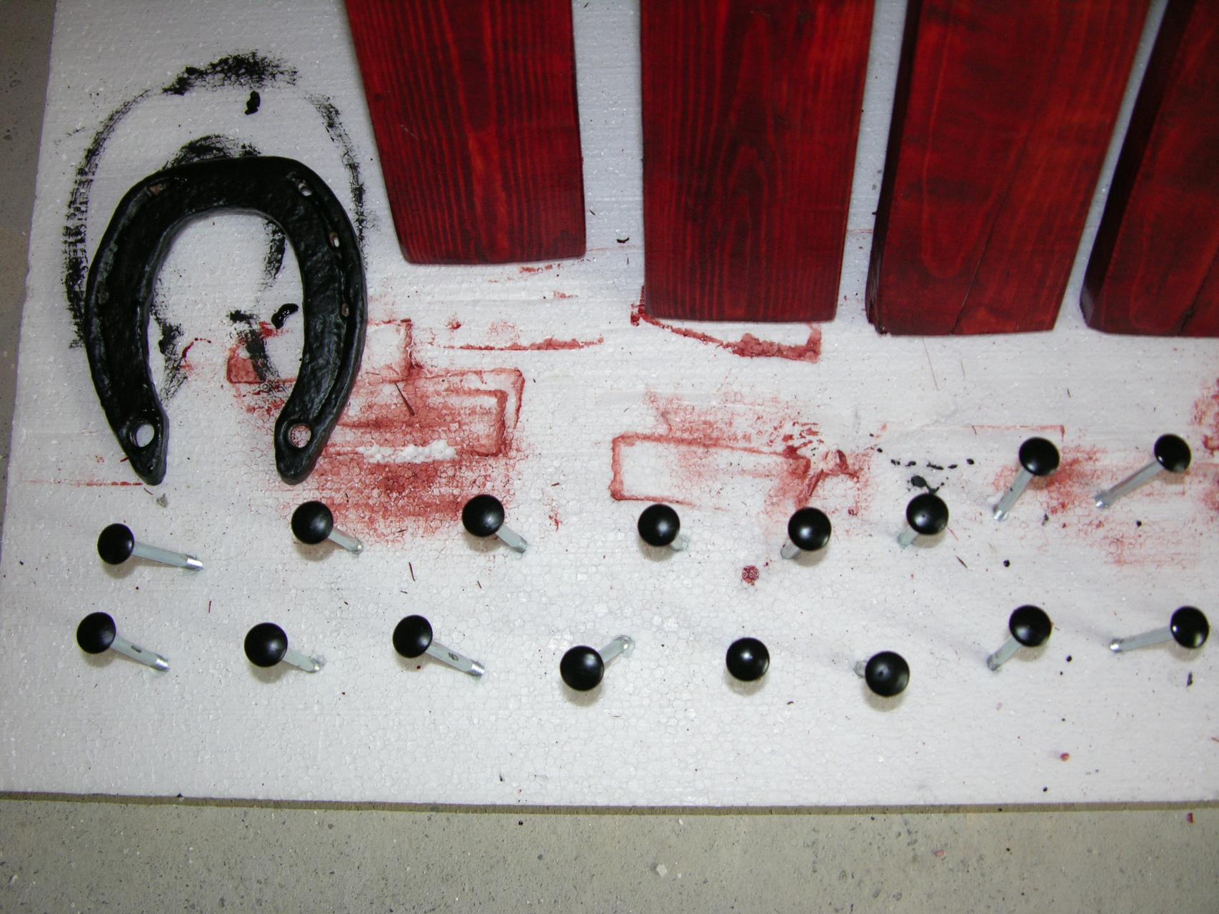

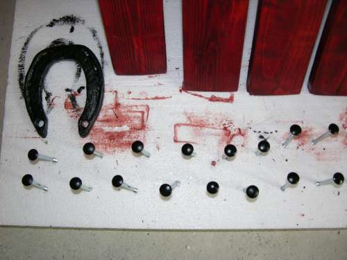

Amíg száradt a többi alkatrész, addig vettem 18 db kapupánt csavart és a fejüket lefestettem feketére. A patkót teljesen rendbe hoztam, és ez is kapott egy réteg alapozót és a festékből két réteget.

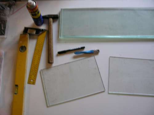

Ezután jöhetett az üvegbetétek kivágása, beragasztása. Ez hamarabb meg volt mint gondoltam, pedig utoljára gyerekkoromban vágtam üveget. A WD-40 itt is bebizonyította mennyire sokoldalúan használható (elméletileg petróleumba kellene mártogatni az üvegvágót, de melyik háztartásban van petróleum?). Elnézést a homályos képért, lekapcsoltam a vakut, hogy elkerüljem a tükröződést.
TIPP: az üvegvágót csak egyszer szabad végighúzni egy barázdán, különben károsodhat a vágófej.
A kivágott üveglapokat sima univerzális szilikonnal ragasztottam be a keretekbe.

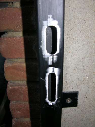

Az utolsó lépés volt hátra, a zár behelyezése és a lyukak kimarása a zár számára.
A lyukak helyét csukott állapotban nagyjából felkarcoltam az oldalfalra, ezután megrajzoltam a teljes téglalapokat, és az alsó/felső szárukat átfúrtam fúróval. Vékony, 1 mm-es acélvágó koronggal kötöttem össze a lyukakat. Végül csiszolókoronggal megcsiszoltam, majd újrafestettem azt a részt.
TIPP: Érdemes egy hajszálnyival beljebb bevágni a lyukat mint ahogy kívánná. Igaz ilyenkor elő kell venni a kézi reszelőt és utána reszelni, cserébe nagyon precízen fog záródni az ajtó (nem fog lötyögni a túl nagy lyuk miatt).

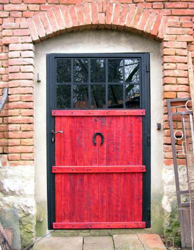

Vaterán vettem 2500 Ft-ért egy pár kovácsoltvas kilincset, így elnyerte végre a végleges formáját az ajtó.
Nekem nagyon tetszik a végeredmény. Teljesen máshogy megy el az ember olyan dolog mellett amit ő maga készített. Ezen kívül rengeteg XP-t lehet gyűjteni az ilyen projektek alatt.
