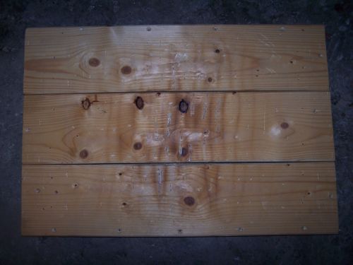

A megégett padlódeszkák alulról
Világos volt, hogy túlmelegedett. Körben jól zárt a hőszigetelés, az ajtó pedig el volt torlaszolva, ezért a bevitt hő nagy része bent maradt a házban. A padló deszkái úgy kiszáradtak, hogy a szorosan összerakott lécek között kb. 1 cm hézag volt. Ahhoz, hogy megtudjam, mi ment tönkre, ki kellett szednem a házat a szigetelésből. Szétszerelés után látszott, hogy a padlódeszkák a fűtőkábel mentén megégtek (szenesek voltak)! Utánanéztem, ez 200 °C környékén következik be.
A tűzéshez használt fólia rásült a kábelre. Óvatosan kiszedtem az egész kábelt, és letisztítottam a fólia maradékától. A kábel jól vizsgázott, változatlanul működött! Végtére is rosszabbul is járhattam volna, ha az egészet eltüzelem.
