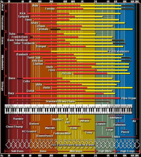

Az alábbi grafika nagyon jól szemlélteti a különböző hangszerek hangterjedelmét. Ugye azt mindenki tudja általános iskolai énekórákról, hogy 1 oktáv az 8 zenei hangból áll. Frekvenciákra lefordítva ezt, minden egyes oktávval duplázódik a frekvencia. Tehát ha elindulunk 20Hz-től, akkor 40Hz-ig tart egy oktáv, 80Hz-ig még egy, 160Hz-ig a következő és így tovább. Példa: 40 és 80Hz között ugyanannyi zenei hang található, mint 5 és 10kHz között, pedig az egyik egy 40Hz-es tartomány a másik pedig 5000Hz.

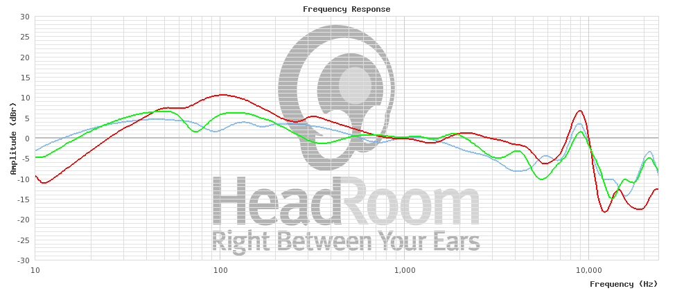

Ez gyakorlatilag az emberi fül hallási "karakterisztikája". Hol van ennek jelentősége? Például jól megfigyelhető, hogy bizonyos fejhallgatókat az emberi fül hallási karakterisztikáját figyelembe véve terveznek a magastartományban. Az alábbi ábrán három jól ismert 50 ezer forint környékén kapható fejhallgató frekvenciaátviteli grafikonja látható, mindegyik esetén ott van a 10kHz-es kiemelés, amivel a fülünk érzéketlenségét szeretnék kiküszöbölni ebben a tartományban, illetve a 3-6kHz-es beesés, amivel pedig a fülünk érzékenységét egyenlítik ki.
Felmerülhet a kérdés mindenkiben, hogy egyáltalán a fejhallgató dolga-e kiegyenlíteni a hallásunk sajátosságait, és ha igen, akkor miért nem egyenlítik ki a fejhallgatók a mély tartományt is hasonló módon? A dolog viszont nem ilyen egyszerű.

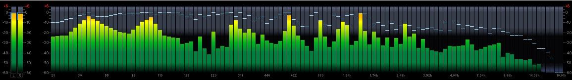

Ez egy rockzene zúzósabb pillanata. Nagyon jól látszik, hogy a mélytartomány az 1kHz-hez képest kb. 20dB-vel ki van emelve, illetve a 3-6kHz közötti tartományt is megemelték. Ez olyan szempontból lehet érdekes, hogy ha olyan fejhallgatóval hallgatjuk, amely nem csillapítja a 3-6kHz-es tartományt, akkor úgy érezhetjük, hogy itt túl sok a magas hang, nem jók az arányok.
Hogy ne legyen annyira egyszerű a helyzetünk, itt egy újabb rockzene, amelyben viszont azt látjuk, hogy ugyanott vannak a csúcsok a középtartományban is, mint a mélyben. Ez a zene "világosabb" hangzásvilágú, nagyjából úgy keverték, hogy minden frekvenciatartomány hasonló hangerejű legyen.
A következő példa egy igazán mélytúlsúlyos elektronikus zene.
Az utolsó példa pedig egy akusztikus zenéből kiragadott momentum.
Azt tudni kell, hogy ezek a screenshotok tényleg csak kiragadott pillanatok a zenéből, egyáltalán nem szeretném azt állítani, hogy az elektronikus zenében nincsenek magashangok, az akusztikus zenében pedig nincsenek mélyek. Ezzel mindössze érzékeltetni szerettem volna az adott zenei felvételre jellemző sajátosságokat, eltérő hangzásvilágot eredményező stúdiómunkát.
A screenshotokat a foobar zenelejátszóból lőttem, bárki kipróbálhatja, a foobarhoz két plugint kell telepíteni, az egyik a "Columns UI" a másik pedig a "Peakmeter Spectrum"

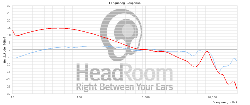

Az én véleményem az, hogy lehetőség szerint a lejátszóprogramunk, a hangkártyánk, az erősítőnk, a kábeleink mind-mind legyenek lineárisak, a lehető legkevesebbet változtassanak az eredeti hanganyagon, amit lejátszunk rajtuk keresztül. A zenelejátszóban kapcsoljuk ki az effekteket, az EQ-t, mindent. Az utolsó komponensünk a fejhallgató vagy hangfal. A saját ízlésünk, preferenciáink szerint válasszunk fejhallgatót vagy hangfalat.
Ha valaki arra törekszik, hogy az adott hanganyagot úgy hallja vissza, ahogy az a felvételen van, annak természetesen érdemes minél inkább lineáris átvitelű fülest/hangfalat is vásárolnia, hiszen minden változtatás, ami a forráskészülék és a fülünk között éri a lejátszott hanganyagot, hozzáteszi a saját hangját a zenéhez. Jó példaként (azaz elrettentő példaként) említhetném meg például az egyik divatos fejhallgatómárkát, amellyel összehasonlítva egy lineáris fejhallgatót, egyértelműen látszik a különbség.
A kékkel jelölt fejhallgató sokkal közelebb áll a lineáris frekvenciaátvitelhez (ami ugye a 0dB kiemelés lenne minden frekvenciatartományon), míg a pirossal jelölt füles brutálisan kiemeli a mélytartományt. Képzeljük el, hogy egy elektronikus zene esetében, ahol már a felvételen 10-20dB-lel ki van emelve a mély, még ráadunk 15dB-t a mélyekre.
Ezzel persze nagyon ütős hangzást érünk el, ami rossz esetben halláskárosodáshoz vezethet majd. A probléma az, hogy a pirossal jelölt fejhallgató minden esetben hozzáteszi a mélyekhez a saját 15dB kiemelését, bármit is hallgatunk vele.
Ezáltal minden zenét úgymond a saját stílusában ad elő, elnyomja a zenék sajátosságait. Persze mindenki azt élvez a zenében, amit akar, de én azért biztatnék mindenkit a tudatos zenehallgatásra és készülékválasztásra.
