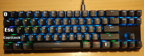

Miután Kínából egyre olcsóbban lehet szerezni egész baráti áron normálisabb mechanikus billentyűzetetket, karácsonyra megleptem magam egy ilyennel. A gyártó a Keycool, de rebrandelték Drevo-ra. Ez egy 71 gombos kiosztás, azaz a funkció gombok és a numerikus gombsor lett lehagyva, viszont a kurzorgombok és a hatos pozicionáló csoport megmaradt. Ennek a magyar kiosztás szempontjából az az előnytelen következménye, hogy se í, se 0 gombunk nincs. Szerencsére van rá megoldás, mivel még a 71 gombos kiosztáson is akadnak csak elvétve használt gombok, amiket az AutoHotkey alkalmazással gyorsan hasznosabb funkcióra oszthatunk ki:
- Mivel a 0 helyén az Esc gomb ült, az Esc-et átállítottam 0-ra
- De az Esc gomb is sűrűn kell, ezért megkapta az ideálisabb helyen lévő és nagyobb CapsLock gombot.
- A CapsLock funkció ha ritkán is, de azért nem baj, ha megmarad, erre egy kis scriptet vetettem be: ha megnyomod egyszer a Shiftet, egy nagybetűt ír, ha kétszer, akkor CapsLock funkcióba vált, és ugyan így, két Shifttel lehet kilépni belőle.
- Az í gombot a 'jobbklikk' gomra raktam
- A nagybetűs Í nyilván Shift + jobbklikk gomb
- A jobbklikk funkciót a Ctrl+Jobbklikk kombó hozza elő.
- Az F1..12 funkciókkal nem kell törődnöm, az Fn+szám gomb gyárilag előhozza.

Magát a billentyűzetet most, ezen cikk írásakor tesztelem. Én fekete Outemu mikrokapcsolós verziót vettem, ami kevésbé kattog, kb félúton már érzékel, a gombnyomás folyamatos utat jár be. Bár még szokom az új kiosztást, eddig elég kényelmesnek találom, alig pár elütéssel.

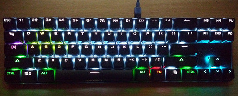

Egy másik szimpatikus tulajdonsága a billentyűzetnek a konfigurálható RGB háttérvilágítás. Kb 7-8 felejthető effekt mellé két saját színkiosztást is megadhatunk. A gombok csak nyolc színt vehetnek fel (fekete, piros, zöld, kék, sárga, cián, magenta, fehér), átmeneteket (pl narancs vagy rózsaszín) nem tudunk megadni. Állítható még a világítás fényereje, és ha valaki erre vevő, az effektek sebessége is, illetve egy kapcsolóval a billentyűzet alján teljesen ki is kapcsolhatjuk a világítást.
