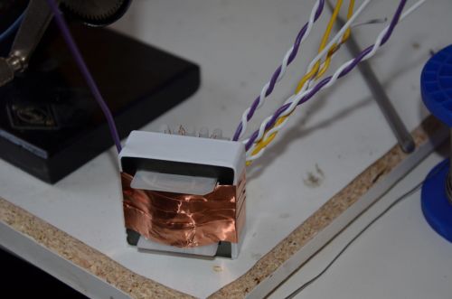

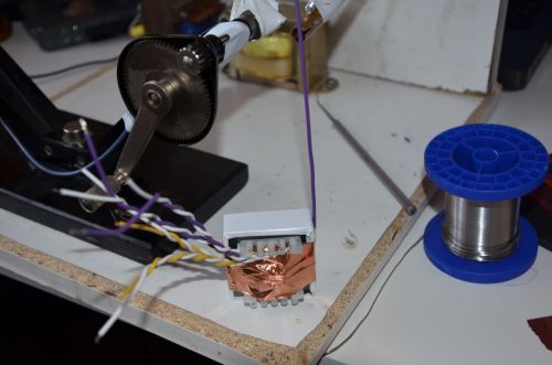

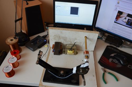

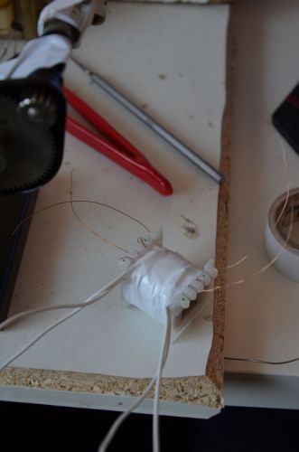

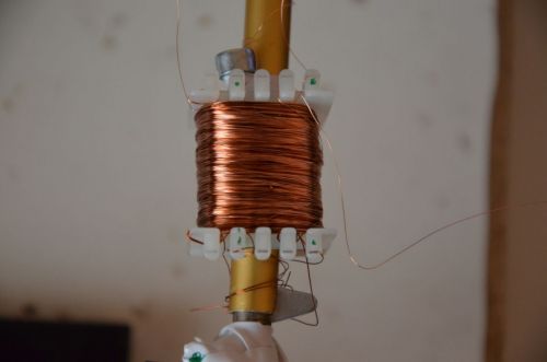

Így elhatároztam magam és csináltam egy kis tekercselő gépet és elkezdtem kísérletezni. Több prototípus után jutottam el oda, hogy nagyon jó minőségű 1:1-es E42-es magra tekercselt 4 tekercses trafót csináljak. Amely alkalmas:
1:1-es leválasztónak.
Szimmetrizálónak (XLR - RCA odavissza)
Feszültség szint növelőnek (1 primer és 2 szekunder alkalmazása miatt) vagy csökkentőnek (fordítva)
Galván leválasztónak
stb!

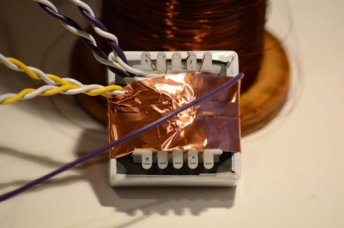

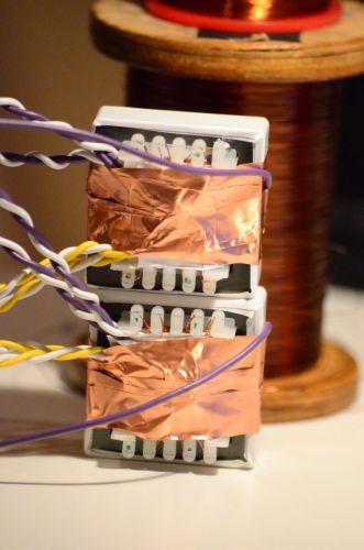

Egyedi igényre szabva tudok most már kis trafót csinálni. 4 tekercsel ( 2 független primer 2 független szekunder). Kvadfilárisan tekerve. (4 huzalt egyszerre).
Egy normál 1:1-es kivitel sorosan kötött primerekkel és sorosan kötött szekunderekkel
12Vrms ---- 30Hz-től
7Vrms maximális jelszint mellett 20Hz-től nagyobb mint 100kHz-ig sima átvitelű, teljesen egyenes a görbéje
5Vrms ----- 15Hz-től
2,5Vrms --- 7.5Hz.től
Ajánlom DAC és Erősítő közé, mivel XLR - RCA vagy RCA - XLR bekötés mellett 60dB-el növeli a CMRR.(tehát közös módúsu zajt elnyomja).
Egyedi megrendeléseket vállalok, egyedi ár tartozik minden fajtához. (segítség: pl fullos kivitel E42-es mag EMI réz fóliázással és 4 tekercsel 8500ft.)
