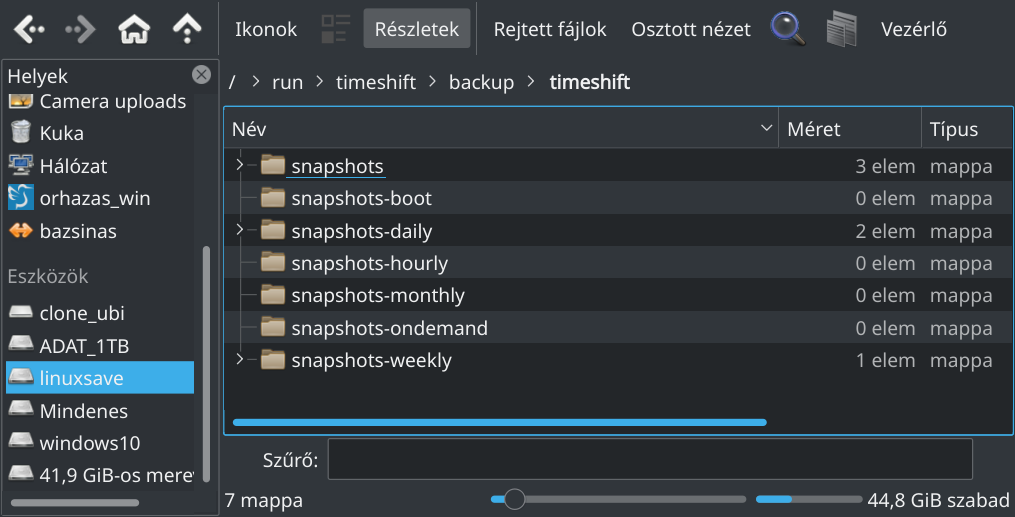

Itt láthatók a megadott mentési partíción a program könyvtárai.
A legelső az maga a mentett teljes könyvtárstruktúra.
A boot, daily, hourly stb pedig a program segédkönyvtárai.
A beállított, pl. napi mentések nem a fő mappaszerkezetbe kerülnek tögtön mentésre hanem ide ebbe a napi könyvtárba.
Ide kerülnek a létrehozott, megváltozott vagy törölt fájlok, egy leírással hogy mi is történt, ez gyakorlatilag egy indexelésként fogható fel.
Majd a lejárati, megtartási idő után innen átintegrálódnak a fő snapshots könyvtárba és ez megy folyamatosan.
Ezokból a mentési teljes méret addig nem sokkal, max. 1-2%-al nagyobb a mentett rendszernél míg nem történik napi szinten sok nagy változás. Ha igen, pl. 6-800MB méretű videófájlok jönnek-mennek akkor a mentés ennek arányában óriásira is duzzadhat, erre figyeljünk oda a backup partíció létrehozásánál mert ez erősen felhasználói szokás függő hogy mekkora hely kell.

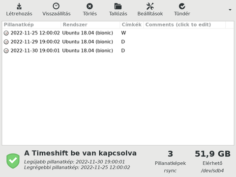

Timeshift kezdőképernyő. Részletesen elmagyarázom az összes opciót, kezdem a felhasználó szemszögéből logikus sorrendben.
A szoftvert először elindítva ezt látjuk, és ne a tündért válasszuk hanem a Beállításokat.

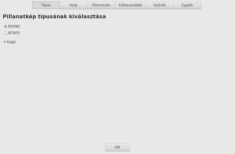

Típus--RSYNC ezt hagyjuk ahogyan van.

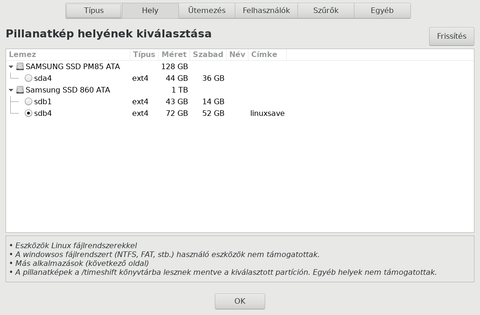

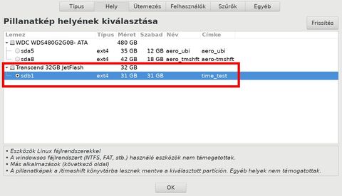

Hely--itt kell kiválasztanunk hogy HOVA készítse el a program a rendszer mentését.
Ez lehet a rendszerlemez egy külön EXT fájlrendszerű partíciója, nem ajánlott. Mert ha meggübbed a lemez, oda a rendszer és a mentés is.
Lehet a gépben lévő MÁSIK lemez, ez már inkább ajánlatos
És lehet egy külső adathordozó amire ráfér a mentés, nagyobbacska pendrive, usb-s hordozható hdd, ssd.
Ez utóbbi a legjobb választás, nem kell magyaráznom miért.
Valamit ez a külső mentés lehetőséget biztosít a lementett komplet rendszerünk későbbiekben bármilyen PC-re, laptopra való visszaállításra!!! Azaz lehet költözni, klónozni és ez nagyon kellemes!
Menetét lásd lejjebb.

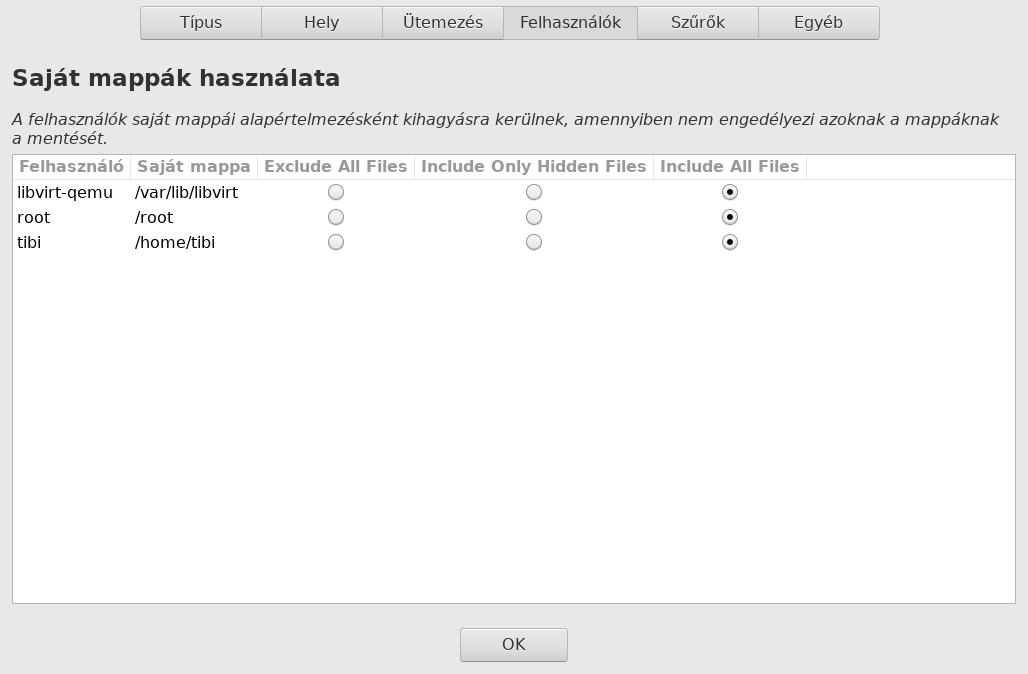

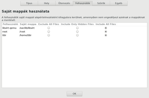

Felhasználók.
Sok magyarázatot nem igényel, ha egyedül vagyunk a gépen semmit nem kell babrálni, ha többfelhasználós (ideértve a virtuális gépek csoportját és még mást is) akkor amire/akire szükségünk van azokat vegyük bele a listába, az Include All Files azaz az Összes fájl kijelölésével.
Itt szabadon válogathatunk, a root csoportot/felhasználót mindenképpen jelöljük be és saját magunkat!
Ha viruális gépeket is használunk, a libvirt is jelölendő, de arra figyeljünk ha itt be van jelölve a teljes / akkor ha itt tároljuk a virtuális gépeket, és esetleg a /home alatt van pl. a torrentmappánk akkor a mentés ezekkel akár több100gigára is nőhet!
Ezokból én az öszes virtuális gépet és minden adatfájlt egy másodlemezen tárolom.

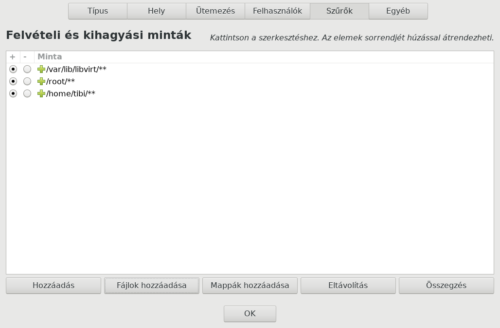

Szűrők.
Ez icipicit mélyvíz de használhatjuk bátran, maga a kánaán.
Itt bármit kizárhatunk-hozzáadhatunk a mentéshez, akár kizárhatunk a mentésből fájlkiterjesztés alapján pl. ne vegye bele a videó, filmfájlokat, vagy hozzáadhatunk a mentéshez másik partícióról, lemezről bármit stb.
Ha mindent beállítottunk, leokézzuk, bejön a Timeshift kezdőlapja és innentől semmi de semmi teendőnk, a program mindent intéz, be is zárhatjuk de mielőtt továbbmennék, nézzük meg a kezdőablak többi opcióját is.
Létrehozás.

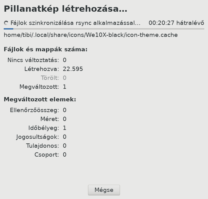

Itt ha beállítottuk a mentés helyét, erre rákattintva egy azonnali mentés készül, ez hasznos lehet ha most rögtön kell egy mentés pl. a megszokottól eltérő helyre, pl. egy csatlakoztatott usb pendrájvra.
Utána ne felejtsük el a mentési utat visszaállítani a régire!
Visszaállítás
Ezt lejjebb részletezném, okára kitérek részletesen.
Törlés
Itt a mentéseket, bármelyiket törölhetjük ha úgy látjuk nem lesz rá szükség.
Tallózás
Erre kattintva megnyit egy primitív fájlkezelőt és kotorászhatunk a fájlrendszerbe. Vigyázat!! mivel a Timeshift root joggal lett megnyitva, a fájlkezelő is azzal fut, ezt jelzi is úgyhogy csak óvatosan.
A Beállításokat már részletesen leírtam, a Tündér gyakorlatilag ezen a Beállítások proedúrán vezet végig.
Támogatás--nem igényel részlezezést
Menü--itt a szoftver naplóot és névjegyét, verziószámát tekinthetjük meg.
Egy teszt rendszermentés képekben, egy 32GB EXT4-re formázott pendrájvra:

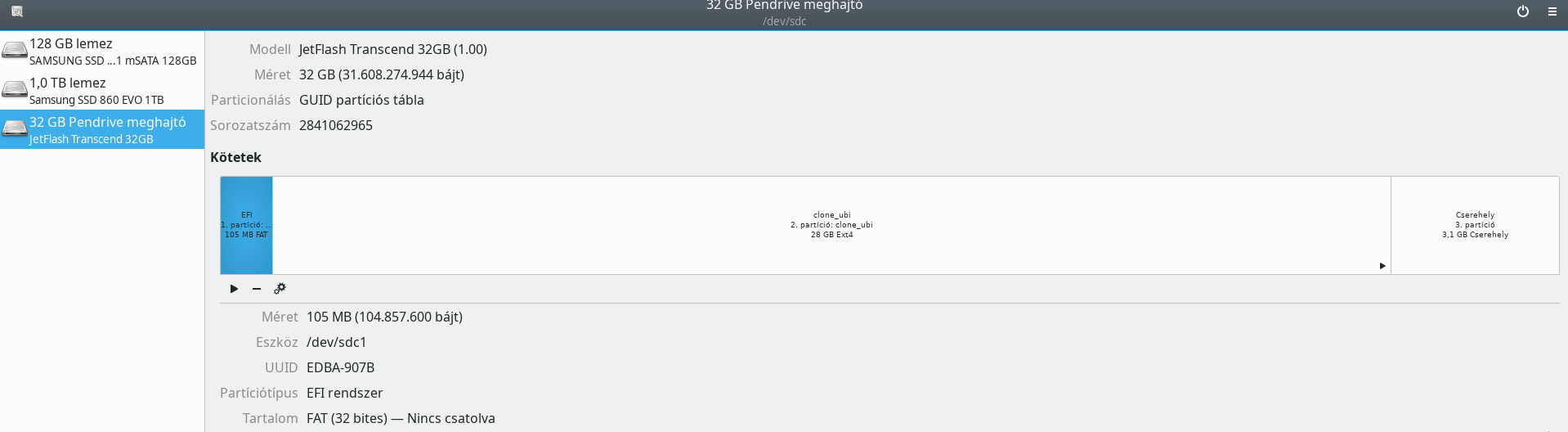

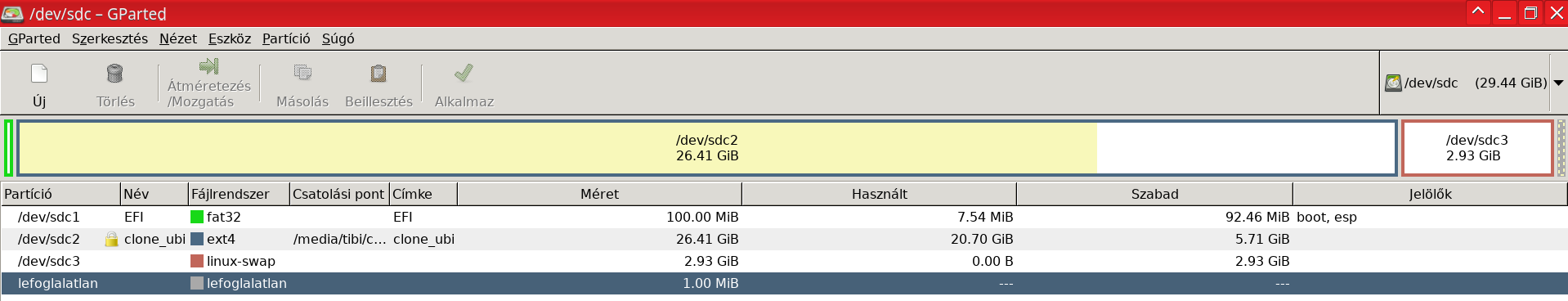

Én a bemutató kedvéért egy 32GB pendrájvot használtam, itt a kész eredmény,
Gparted alatt
Gnome Disks (Lemezek) alatt:

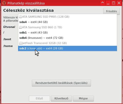

Ha kész a cél lemez, és mivel gondolom ezt az élő, futó rendszer alól csináltad,
Timeshift indít, ki kell választani egy neked tetsző snapshotot a Timeshift főképernyőn és rányomni a Visszaállítás gombra.
Itt a Céleszköz kiválasztása ablakban a legfelső legördíthető menübe megkeressük azt ahová szeretnénk másolni/klónozni a mentést.
Nálam ez most a pendrájv sdc2 clone_ubi nevű partíciója.
Itt van egy Rendszebetöltó beálítások (speiális) gomb.
Erre nyomjunk rá és mindenhova tegyünk be pipát. ! Ez se MBR sem EFI esetén nem azt jelenti hogy megcsinálja a boot és grub bejegyzéseket a lemezen a MBR-ba és az EFI partíción hanem csak a rendszer boot mappa alatt molyolgat. Mivel jó, hibátlan rendszerről van amúgy is szó hisz ezt klónozzuk éppen, ez kell nekünk mert így beteszi az uuid-t és a megfelelő legmagasabb verziószámú vmlinuz és configfájlok elérését a /boot/grub/grub.cfg -be.

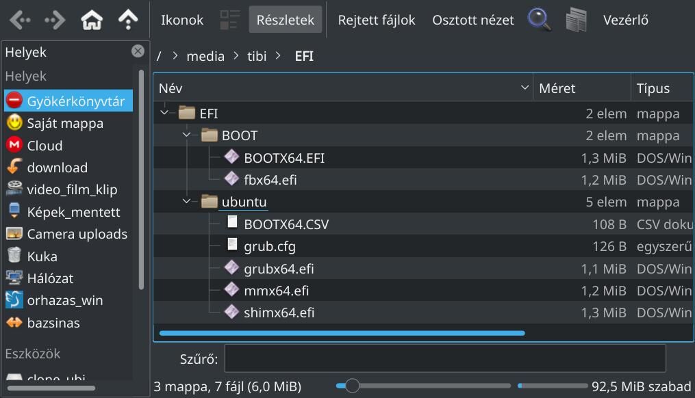

Legelőször is a céllemez EFI partícióra drag&drop mádszerrel egérrel másoljuk át a forráslemez EFI partíció tartalmát.
Ez jellemzően így néz ki, mivel mindkettő FAT32 ezért ehhez semmi emelt jogosultság nem szükséges. egyszerű egérhúzás.

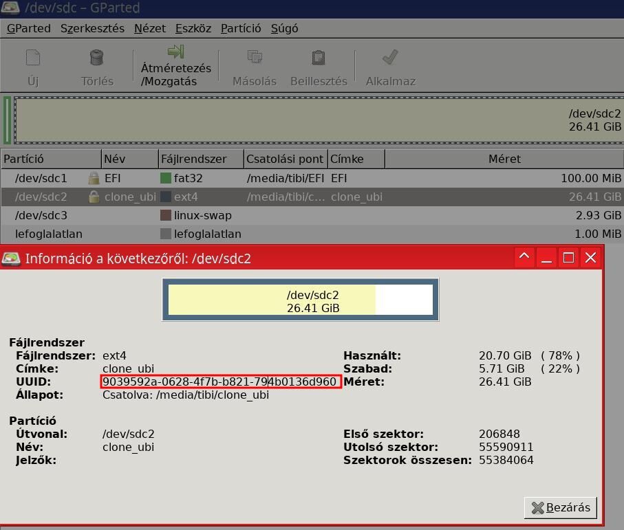

A cél lemezen meg kell tudnunk a / azaz a klónozott Linux partíció UUID azaz partuuid-jét.
Ezt a nemrégen használt lemezkezelők, Gparted, Disks, stb. segítségével könnyen meg tudjuk tenni.
Rögtön kopizzuk is ki az UUID-t, kijelöl, jobbklikk-másolás.
Ezután nyissuk meg a cél lemez
EFI partíció/EFI/ubuntu könytárban lévő grub.cfg fájlt.
(nem biztos hogy ubuntu lesz az EFI könyvtárba, ez van az Ubuntu és Mint származékoknál de lehet manjaro is vagy disztrófüggő)
Ez a fájl írja le hogy a rendszerbetöltő egyik része, ami az EFI partíción van, hova adja át a bootolás további menetét. Nekünk a most frissen klónozott Linuxunk partUUID-je kell, azaz írjuk át a grub.cfg fájlba az előbb kopizott UUID-t.
search.fs_uuid 9039592a-0628-4f7b-b821-794b0136d960 root hd2,gpt2
set prefix=($root)'/boot/grub'
configfile $prefix/grub.cfg
Itt látszik hogy a boot további folyamata át lesz adva az UUID szerinti partíció boot/grub/grub.cfg fájlba meghatárzott paraméterekkel. És ez bizony már a klónozott rendszer indítását jelenti.

Ilyenek a régi, másik géphez, hardverhez köthető és az egyéni hadverazonosítókkal operáló programok, pl. a monitorvezérlő szoftverem. Ez egy újrainicializálás után tökéleten működik.
Más, pl. böngészők, bármilyen más szoftverek nálam többszöri klónozás után is zökkenőmentesen működnek.
Mégegy, az EFI rendszereken ez ahogy leírtam működik, így egyébként át lehet állni MBR-to-EFI módba is.
de sajnos az MBR-hoz már én tök vagyok. MBR rendszerek rendszerindítójának a mbr-be tételéhez keressétek a fórumon Csixy kollégát, ő tud valamit amit elmormolva, közbe tömjént égetve és kelet felé néző terminálba varázsszavakat beírva bekerül a grub az MBR-ba.
Bocs ha kissé hosszú lett, igyekeztem hogy a hozzám hasonló kicsit lámák is megértsék a folyamatot, ezért lett ilyen szájbarágós.
