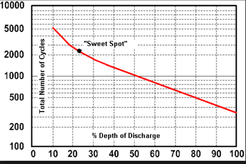

Minél kisebb a ciklusonkénti DOD annál több ciklust bír ki az akkumulátor. Okosak máris mondhatják, ez tökmindegy, az akku élete során eltárolt és leadott kapacitás a lényeg ami ezen bűvészkedések dacára is kb. ugyanannyi. Ez óriási tévedés mert a kisütési mélységgel NEM egyenes arányban csökken az akkumulátor ciklusszáma hanem exponenciálisan! Ennek negatív hatását az élettartamra és az összes tárolt és leadott energiamennyiségre a későbbiekben számítással is igazoljuk majd, addig is a képen ez a drasztikus csökkenés nagyszerűen látszik:
Ez a diagram egy teljesen általános használatú li-ion akkumulátorcella várható élettartamát mutatja, pl. mobiltelefon üzem. Az üzemeltetés során előfordul teljes kisütés, 100% , az általános 60-80% és a 30-40% DOD is. Az átlag az olyan 60-70% DOD % körül van az átlagfelhasználók körében és a pontosan modellezi a 2 éves várható akku élettartamot. A diagram az 50%-ra 1000 körüli ciklusszámot jelez és ez évi 300-350 töltéssel pontosan ott van a 2,5 max. 3 év akkuélettartamnál. Ha valaki minden estére csontra leharcolja az akkut a készülékbe, akkor a 100% DOD mellett 1 év a várható akkumulátor élettartam és ez gyakran így is van, igazolva hogy a diagram és az akkuk lelkivilága szoros korrelációt mutat A régi Nokia akkuk ezért bírták akár 4-5 évig is, akinek van kedve számolja ki a DoD és a ciklusszám értékeket, nem naponta kellett töltőre tenni a telefont majdnem csontra lemerítve.

Nézzük most meg ha jó kisfiúk/kislányok leszünk és amikor az akku 80%-ot mutat, töltőre tesszük. Így naponta 5x kell tölteni, a ciklusszám így évente 350*5=1750 lesz. Nézzük csak meg a diagramot, … micsoda?? ilyen használat mellett 2800 ciklus ..? Azaz még van 1050 ilyen ciklus hátra, azaz 210 nap az akku életéből. Azaz 1 év helyett 1 és ¾ évet bírt ki, a 3500Wh helyett pedig 5600Wh lett a teljes energiamennyiség amit kivehettünk belőle az élettartama során.

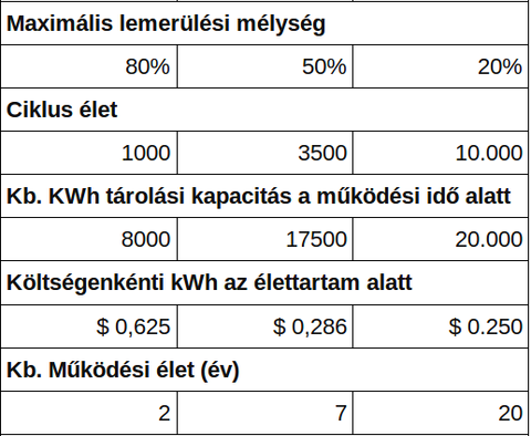

Ez az eltérés a DOD és a ciklusszámok, valamint a használati időtartam és a teljesítmény viszonylatában még pregnánsabban jelentkezik egy ipari kivitelű akkumulátorcella esetében, lásd alábbi táblázatot:
