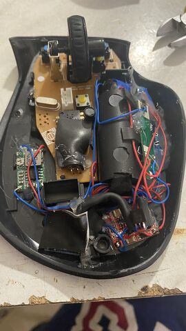

tádáá….
Jobbról balra haladva:
BMS - 4.2/5V konverter - Li akku töltő(ugyan ott az akkutöltöttség jelző) - StepDown konverter
A StepDown konverter kimeneti feszültségét !1,4-1,6V! közé kell állítani! A Li

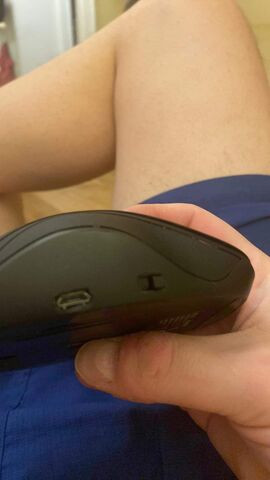

A microUSB-s részt levágtam, és jobb oldalon helyztem el a toló kapcsolóval együtt:

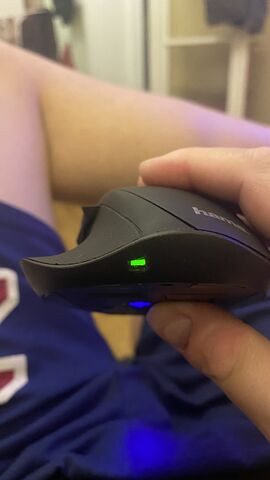

Hátulra került egy állapot visszajelző, pont ahol a LI akku töltő és a töltöttségjelző van:
A státusz jelzések:
Piros - Akku töltés folyamatban
Kék - Akku feltöltve
Zöld - Akku megfelelő töltésszinten. Ha el kezd halványodni a Zöld, akkor az akku közel jár a lemerült állapothoz, ha nagyon halvány, akkor az akku elérte a 3-3,1V-ot, ideje feltenni tölteni.
A kapcsoló a töltést nem gátolja, kikapcsolt állapotban is tölthető.
