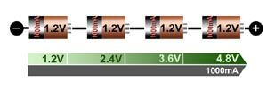

Mint a neve is mutatja soros,azaz sorba vannak kapcsolva az akkuk
A kép csak illusztráció!
Mint ahogy a képen is látható hogy a sorba kapcsolt akkuk feszültsége összeadódik(U=U1+U2+...+Un),viszont a kisütési áram a legkisebb kisütési árammal rendelkező akku árama határozza meg(azaz ha van ez a 4 akku, és a 1-nek 10A, a másik 3-nak 30A a kisütési árama, akkor bizony sajna csak maximum 10A lehet a kisütési áram) és a kapacitás is a legkisebb kapacitású akkué lesz a mérvadó.

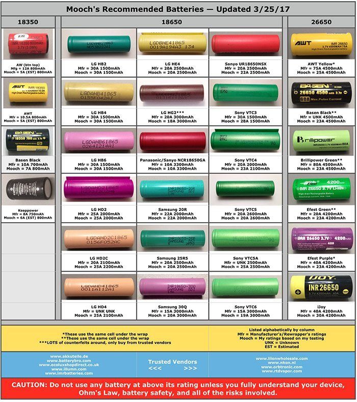

Ahogy teltek,múltak az évek, jött egy férfi, Mooch, és elkezdte tesztelni, kategorizálni az akkukat. Mooch blogját az "e-cigaretta-forum.com" oldalon böngészgethetitek. Mooch a blogjában, bizonyos időközönként közre ad egy listát, melyben az általa tesztelt és ajánlott akkuk listája található.A javaslatait és a videóit nem javasolt komolyan venni, mert sokszor ír/mond hülyeséget, de a sok hülyeség között akad ami nem az.
Pár akku az ajánlásból(2017.03.25-ei lista!)
Itt nyomatékosan felhívom mindenki figyelmét,hogy nagyon megszaporodott a kókler akku árus akik laptop akkukba való,vagy abból bontott akkukat árulnak! ezeket nagyon messzire kerülje el mindenki!
Mooch többek között nem csak akkukat tesztel, hanem akku töltőket is! A blogban "Test Results, Ratings, and Performance Tables" szekcióban találhatóak az akkuteszt bejegyzések, a listát kép formájában lehet megtekinteni. 18350/18500 ,18650 , 20700/21700 és 26650 -es akkuk tesztjei találhatóak meg. Mooch az utóbbi időben(években) alul értékeli nagyban az akkuk teljesítményét, ezért ajánlatos utána nézni máshol is,esetleg elolvasni a GYÁRTÓ dokumentációját is! Ne alapozzunk "csak 1" ember véleményére! Mooch listája 1 dologra garantáltan jó, arra,hogy megtudjuk mely gyártmányú/márkájú akkukat nem szabad megvenni!
- a Panasonic NCR18650B(ez mostanában nagyon elterjedt akku lett a kókler árusok körében,bontott vagy laptop akkuba való típus). Nos a gyári paraméterek szerint ez egy 3500mAh-s 4,9A (még viccnek is rossz :DDD egy Joyetech eVic VTC mini-nek nem elég) kisütési áramú akku,a teszt szerint gyári folyamatos kisütésben valóban tudja a 4,9A-t, szakaszos kisütésben viszont a 7A is elérheti. Én anno nagyon régen,kíváncsiságból teszteltem ezt a fajta akkut,az VTC mini-m a tűzgomb megnyomása után egyből Battery Low Lock-ot írt ki, úgy hogy tele volt az akku és 30W-ra volt csak állítva. Én azt javaslom messzire kerüljétek el ezt az akku típust,de még márkában is. ÉN NEM AJÁNLOM!

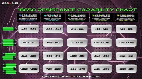

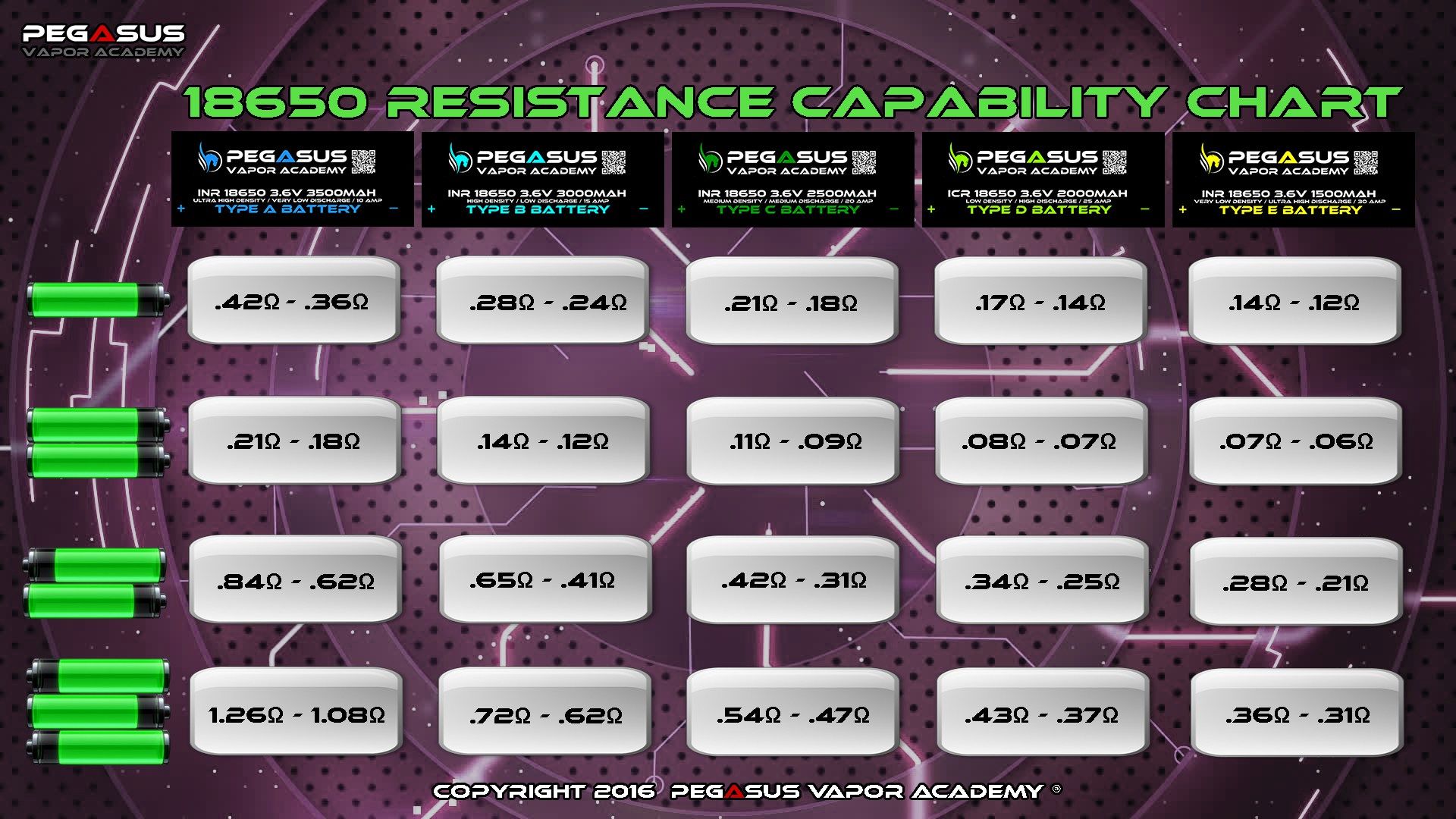

Íme egy kis táblázat, a fent említett akku kategória táblázat korrekciójához mecha modokhoz....
