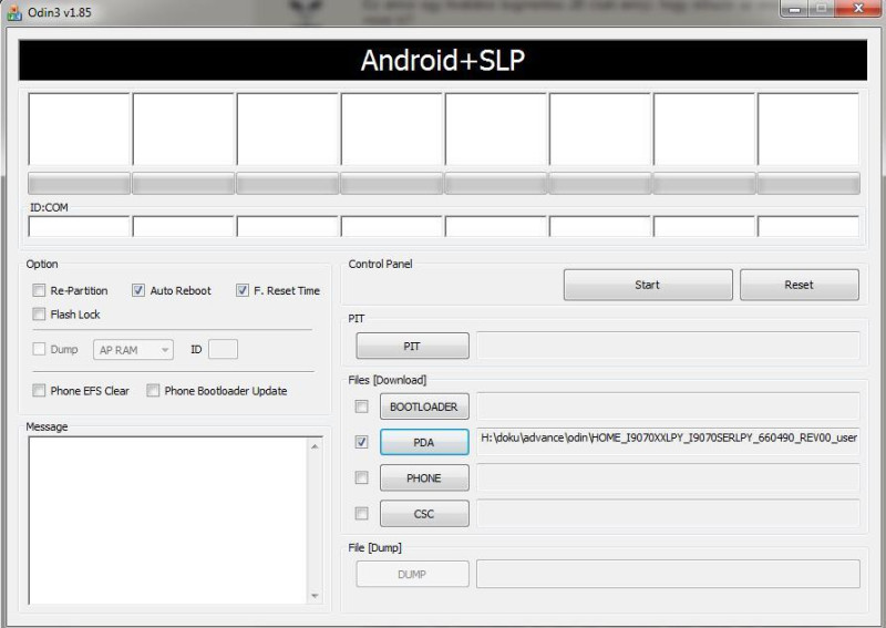

6. Futtad az Odint admisztrátorként (jobb gomb->run as administrator):
7. Tallózd be a letöltött és kicsomagolt .tar.md5 fájlt az ODIN-ba, a következő módon:
-bal oldalon alul különböző szekciókat lehet látni: PDA, PHONE, CSC. A letöltött file egy darabból áll, ezt a PDA szekcióba kell betallózni. (PDA gombra rányomni->kicsomagolt fájlt megkeresni, OK.)
Semmi máshoz nem kell nyúlni, bepipálni, stb.
8. Ezután ha az Odint elindítottuk, a fájlt betallóztuk, akkor a telefont Download “ módba kell rakni a következőképpen: nyomd meg a hangerő le+középső “home” és a “power” gombokat, és várj amíg a telefon újraindul. Egészen addig kell nyomni a gombokat amíg egy sárga háromszög megjelenik, Ekkor el lehet engedni a gombokat, és a "hangerő fel” gombot egyszer megnyomva belépünk a “download” módba. Ezzel az Odint és a telefont is felkészítettük.
Ha esetleg nem sikerül a download módot előhozni, akkor a telefon menüjében a "Beállítások / Alkalmazások / Fejlesztés" menüben engedélyezzük az "USB-hibakeresés"-t és a "Hamis helyek"-et. Ezután kapcsoljuk ki a telefont, és használjuk a fenti billentyűzet kombinációt.
9. Most csatlakoztatni kell a telefont usb kábellel a számítógéphez. Az Odin felismeri a telefont, és néhány mp múlva az ID COM ablak sárgára vált.

A frissítés kb. 5 percig tart, és a telefon újra fog indulni. Nem szabad hozzányúlni közben, az Odin mutatni fogja a folyamatot (egy zöld csík fog látszódni a sárga COM felirat felett). Nagyon fontos, hogy addig nem szabad kihúzni a telefont amíg az Odin azt nem mutatja hogy "Pass”. Ez azt jelenti hogy a frissítés végigment és sikeres volt.
