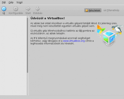

Első indításkor így néz ki

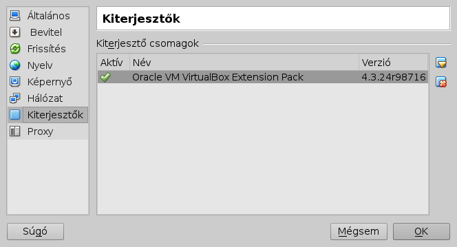

Utóbbi telepítésére 3 módunk is van, a legegyszerűbb mód ha simán futtatjuk (kétszer rákattintunk), így elindul a Virtualbox és fel is rakja. Második lehetőség hogy belépünk a beállításokba ott a kiterjesztések fülön "Csomag hozzáadása" gomb megnyomása után kikeressük és aktiváljuk. Harmadik módszer pedig parancssoros telepítés, VBoxManage extpack install /fájl/elérési/útvonal. Itt lényegében a buktató csak az lehet hogy nem fogadjuk el a feltételek, nem rendszergazdaként próbálkozunk, vagy esetleg rossz verziót töltöttünk le.
Beállítások/Kiterjesztések

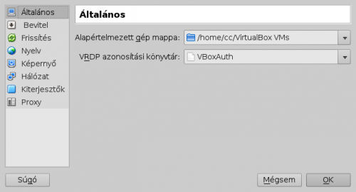

Általános fülön az "alapértelmezett gép mappa" a virtualbox elsődleges munkakönyvtárát adhatjuk meg. Amit direktben nem máshova hozunk létre azt az itt kiválasztott mappába fogja belerakni.
Beállítások/Általános

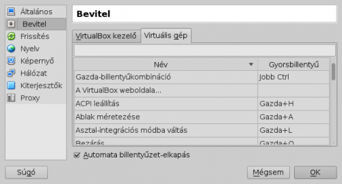

Bevitel/Virtuális gép alatt a legfontosabb a Gazda-billentyűkombináció, ez alapértelmezetten a jobb CTRL. Ezt fontos beállítani/megjegyezni mert ha a programon belül olyan utasítással találkozunk hogy a HOST billentyűt használjuk akkor erre kell gondolnunk.
Beállítások/Bevitel/Virtuális

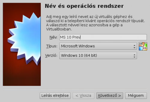

Kattintsunk az Új gombra, ilyenkor bejön egy varázsló ami végigvezet virtuális rendszerünk főbb beállításain.
Az első pontban három lehetőségünk van, adhatunk neki nevet, típust és verziót. A név az bármi lehet, ez nekünk szól ezzel fogjuk látni a listában. A típust és a verziót illik pontosan megadni a későbbi anomáliák elkerülése végett, sőt a verzió esetén fontos hogy 32 vagy 64bites rendszert választunk. Ha nem szerepel a listában a kívánt operációs rendszer akkor használjuk Other ponto(ka)t.

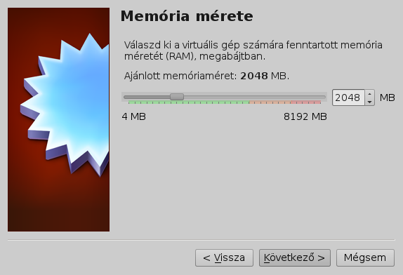

Következő memória mérete. Általánosan elmondható hogy minél többet adunk a rendszernek annál jobban érzi magát itt csak a fizika memórián mérete szab határt.

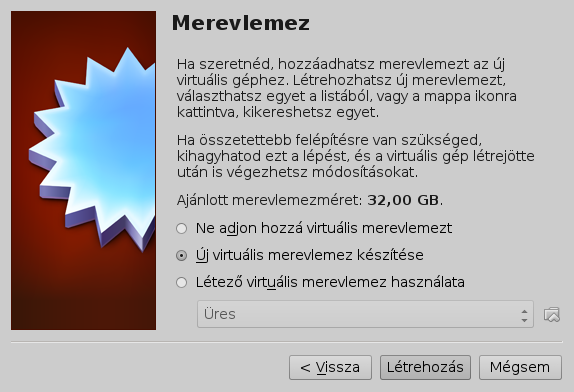

Jöhet a virtuális merevlemez. Jelen esetben valószínű mindenkinek az alapértelmezett opció lesz választva amivel új virtuális lemezt hozhatunk létre, ezzel nyílik egy újabb varázslót.
Virtuális merevlemez választása

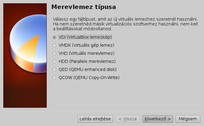

Kapunk sok csúnya rövidítést, viszont ha nem akarjuk majd mással használni a rendszert bőven elég nekünk VDI, léphetünk tovább.

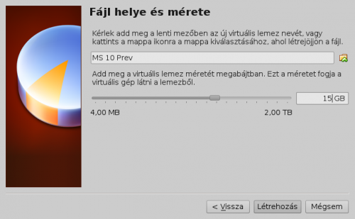

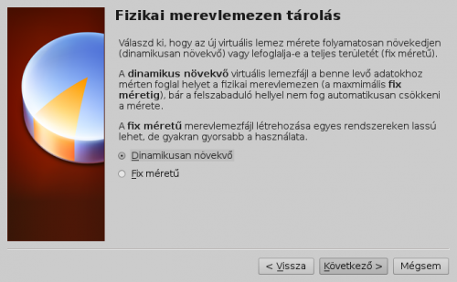

Megint van 2 lehetőségünk. Az első opciónál dinamikusan növekvő lesz a lemezképfájl, ezért azért jó mert a fizikai tárhelyünkön csak annyi helyet foglal el amekkora a tényleges mérete, hátránya hogy nem egybefüggő területként foglalódik le így töredezhet a fájl ami lassabb elérést eredményezhet és a már lefoglalt területet automatikusan nem oldja fel, ezt csak utólag kézzel lehet szépíteni. Fix méretnél utóbbi esetek nem állnak fent mert egybe foglalja le az egészet ezért gyorsabb lehet a működés de a kihasználatlan hely feleslegesen van. Személy szerint én a dinamikusan növekvőt szoktam használni így ezt ajánlom, de ez egyéni preferenciánk kérdése.
Miután eldöntöttük megadhatjuk a nevet és a méretet. A név az megint csak a beazonosíthatóság miatt kell, a méret pedig annyi legyen amennyit maximálisan szánunk a virtuális gépünknek. Fontos hogy legalább legyen akkora ami elég a rendszernek, különben telepítés se fog sikerülni.

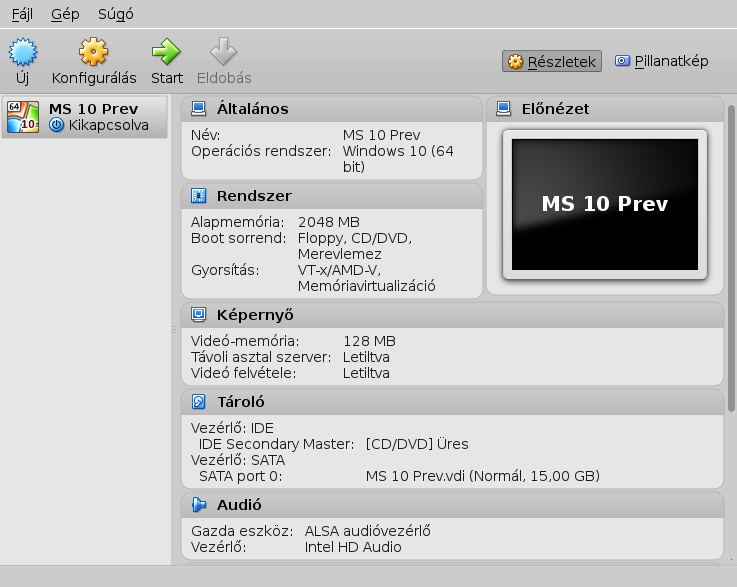

Főképernyő 1 virtuális rendszerrel
Lemez létrehozása után kész az alap beállítás ami nagyrészt elég lehet, viszont szerintem érdemes átnézni.

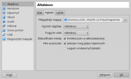

Nyomjuk meg a Konfigurálás gombot. Általános/Haladó fülön beállíthatjuk hogy a vágólap közös legyen-e a gazda és a vendég gépen.
Általános/Haladó

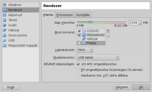

A Rendszer/Alaplap fülön ellenőrizzük hogy az I/O APIC és ha a guest gép Linux lesz akkor pipáljuk be az UTC időt is.
Rendszer/Alaplap

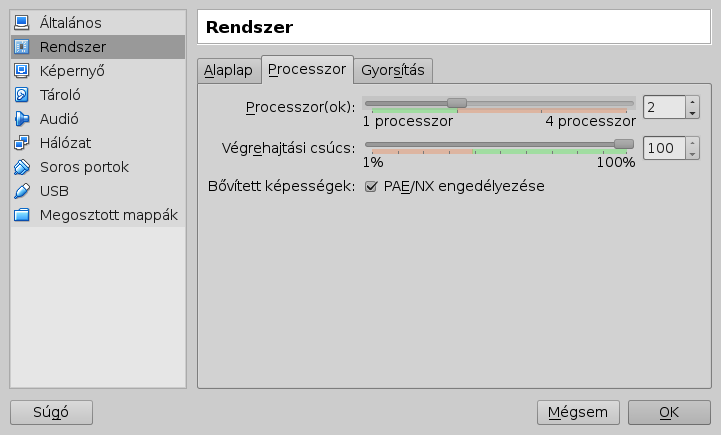

Rendszer/Processzor alatt adhatjuk meg hány magot és milyen teljesítménnyel használhat guest rendszerünk, plusz én engedélyezni szoktam a PAE/NX opciót is.
Konfigurálás/Rendszer/Processzor

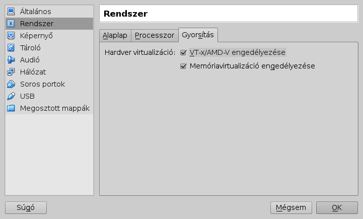

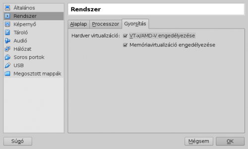

Rendszer/Gyorsításnál ha a hardver képes rá kapcsoljuk be mint a kettő lehetőséget.
Konfigurálás/Rendszer/Hardveres gyorsítás

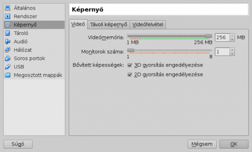

Következő pont a képernyő beállítása, Képernyő/Videó, itt maximálisra szoktam állítani a videómemóriát plusz kapcsoljuk be a 3D és 2D gyorsítást. Utóbbi csak Windows guest esetén működik.
Képernyő/Videó

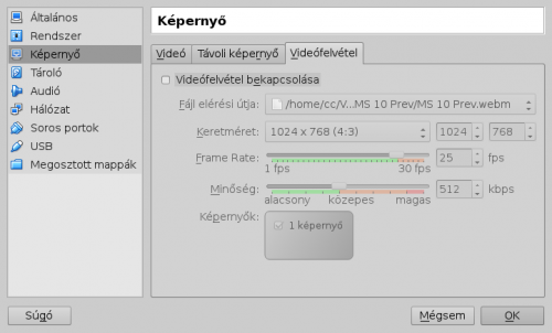

Érdekes lehet még Képernyő/Videófeltével fül is. A virtuális gépünk képernyőjét tudjuk rögzíteni és itt paraméterezhetjük.
Képernyő/Felvétel

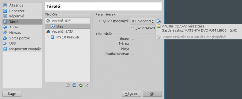

Tároló pontban az IDE vezérlő alatt szokott lenni az optikai meghajtó, itt tudunk csatolni lemezképeket (pl.: ISO), de a host rendszer alatt látható meghatókat is megadhatjuk.
Optikai lemez felvétele

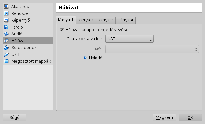

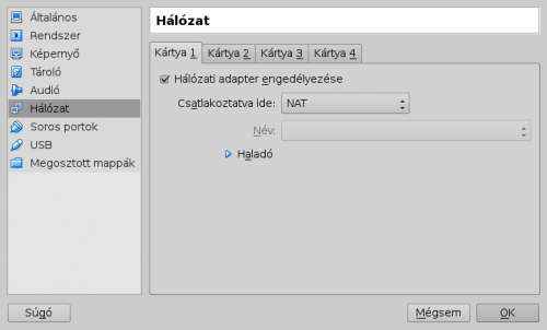

Jöhet a hálózatkezelés. Alapértelmezés szerint NAT van beállítva ami tökéletes választás akkor ha csak annyit szeretnénk hogy legyen internet elérésünk a virtuális gépen is. Ilyenkor nem tud közvetlenül kommunikálni más gépekkel a hálózatunkon (NAT módban ezt port forwarddal lehet kiküszöbölni).
Következő lehetőség a Bridge-elt kártya, amivel közvetlenül el lehet érni a host rendszer hálózati vezérlőjét (ha több van akkor választhatunk Név alatt). Ez azért jó mert a hálózaton lévő (fizikai és virtuális ) gépek láthatják egymást, a guest rendszer saját ip-t fog kapni. Belső csatolóval érhetjük el azt hogy a virtuális gépeink csak egymással kommunikálhassanak (tehát internet elérésük sincs ha nem adunk meg ehhez külön egy kártyát).
Hálózat

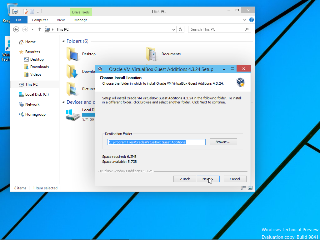

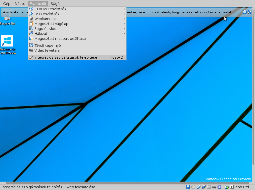

Kész vagyunk a telepítéssel, de kicsi a felbontás, rossz a teljesítmény, nem működik minden, stb. mi is a baj? Képzeljük el ugyan azt mint ami egy valós gépen lenne, hiányoznak a driverek, jöhet ezeknek a telepítése. Fontos hogy eszünkbe ne jusson elővenni a gazda gép drivereit, mert itt semmit nem ér. Van erre egy beépített megoldás úgy hívják hogy Integrációs szolgáltatások (Guest Additions).
Futó virtuális gépnél Eszközök -> Integrációs szolgáltatások telepítése pontot válasszuk ki.
Guest Additions telepítése

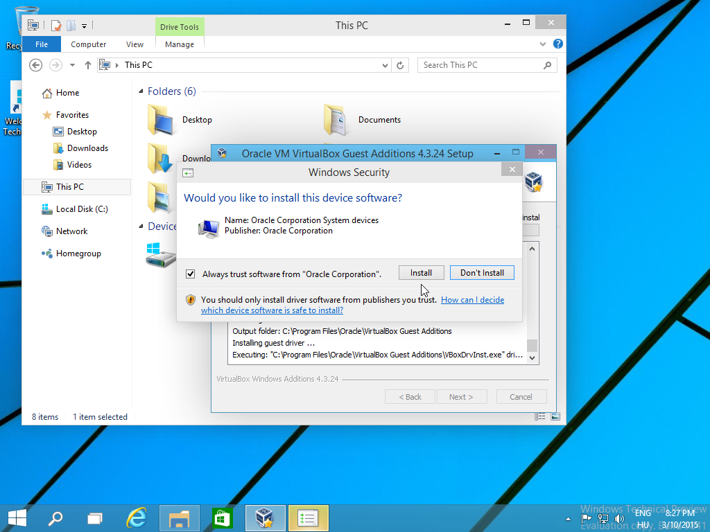

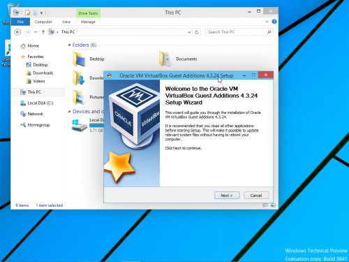

Ilyenkor rákérdez hogy letöltse-e a lemezképet (~60MB), hagyjuk neki. Utána felcsatoljuk, lehet hogy automatikusan nem fog elindulni ilyenkor kézzel tegyük meg.
Windows esetén így néz ki:
Újraindítás után már működni is fog.
