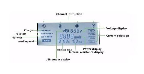

3. A töltõ egy független LED képernyõt használ, látható a feszültség, az áram, az idõ, a kapacitás és a belsõ ellenállás paramétere.

4. A töltési módban az 1-2-3-4 gomb megnyomásával megtekintheti a töltési kapacitást (mAh) / töltési időt (h) / akkumulátor belső ellenállását (mR) / töltőáramot (mA) / töltő feszültséget (V). Ha az akkumulátor teljesen feltöltődött, a LED-kijelzőn az „END” jelzi a töltés befejeződését.

Ha a töltés befejeződött az „END” felírat jelenik meg a kijelzőn.
