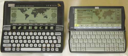

Sikerült egy működő Revót is beszerezni (Revo Plus). Hajdúböszörményből van, dobozos, holland verzió, most túrhatom a netet magyarításért, de még inkább angolosításért. A legszebb, hogy az eladója németnek hitte, hál' istennek nem qwertz-s billentyűzete van, talán valami lomis cucc? A díszfedele kissé feszegetve volt a nyomok szerint, ami jó jel inkább: akksicsere történhetett, igaz ha ez 8 éve volt akkor mit sem ér. De az üzemideje úgy néz ki rendben van.
Talán a legszebb és leghasználhatóbb Psion volt a Revo
Érintőképernyő, 16 szürkeárnyalat, 480x160 képpont, szükség esetén már netezni is lehetett vele (meg egy infrás, modemes telefonnal) - igazán használható volt a maga korában. A beépített akksin (2xAAA, 700mAh, kb 20 óra működésre) kívül más, kiegészítő áramforrás nincs benne, így ha végzetesen lemerül a gép, akkor a benne lévő adatoknak is annyi. Márpedig néha lemerült.

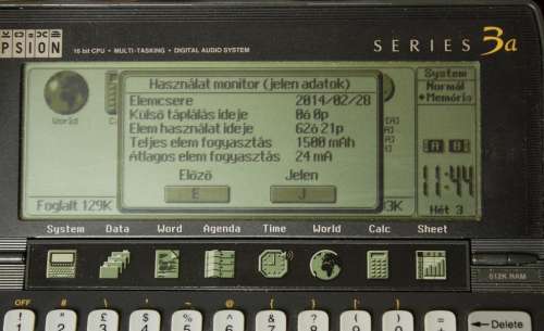

A 3a-val is szórakozom, egyrészt korlátozottan élesben is használom, másrészt próbálom kisajtolni a 100 órás üzemidőt, ami nem lehetetlen 2500mAh körüli akksikkal, tekintve hogy a nyugalmi fogyasztása 23-24 mAh is lehet.
A 3mx-et is fogyasztópróbának vetettem alá. Alapórajelen (28 mHz körül) 28-29 mAh a nyugalmi fogyasztása. Gondoltam én, ha visszaveszem az órajelét 9 mHz-re, akkor kevesebbet fogyaszt majd.
Lószert!
30mAh alá nem hajlandó lemenni. Aminek azt a magyarázatot találtam ki, hogy a visszavett sebességet egy program elindításával éri el, amelyik minden 3 órajel-ütemből kettőt "lefoglal". Valaki erősítsen vagy cáfoljon meg, mást hirtelen nem találok rá.
A fogyasztás-különbség gyanúsan egyezik az egyéb, alacsony szintű modulok futtatásakor fellépő különbséggel, ha pl. egyszerűen kiíratom vele, hogy épp mennyi az ő fogyasztása, az is ugyanúgy 1-2 mAh többletet okoz.
