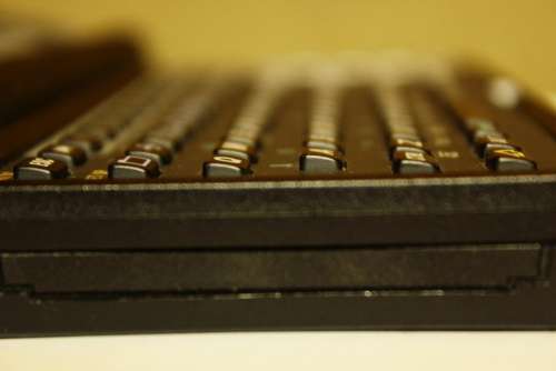

A HP-nél semmi csicsa, a dizájnerüknek nem kellett sokat költeni körzőre, egy visszafogottan méretes tégla a test. A billentyűzet kissé zsúfoltnak tűnik, de a tökös kialakításnak köszönhetően elég nehéz félreütni. Számomra szokatlanul keményen kell nyomkodni. Az egyik lenti képen nagyon jól látszik, hogy kissé döntve állnak a gombok (ez más eszközökön sem idegen a HP-től); lenyomáskor tulajdonképpen hátrabillentjük őket. Ezért billentyűzet, éééértem?

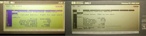

A 2 HP egymás mellett - jobb azért több adatot átlátni egyszerre. És akkor a 200LX-en ez már a belezoomolt állapot...

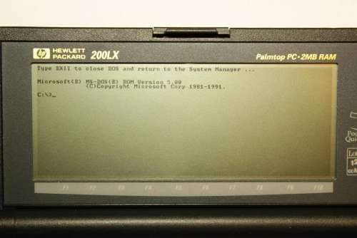

HP 200LX
Kijelző:
Kb. 117x43mm, 4 szürkeárnyalatos 640x200 pixeles (80 karakter 25 sorban). A szürkeárnyalatokat alapból nem használja ám a rohadék, sehol. A beépített önteszt futtatásakor derült ki számomra, hogy tényleg tudja. Pixelméret: 0.18mm x 0.21mm, a ppi-érték: átlagosan 128. Egészen mai érték 1994-ből. Háttérvilágítás szintén nincs, viszont házilag (?) barkácsolható bele.
Általános:
Egy az egyben a 95LX köszön vissza, a módosítások nüansznyiak, ezt annyira nem érdemes ragozni. Az általános tudása nagyobb természetesen, kicsit több és jobb beépített programot találunk, de a kezelése mit sem változott.
A Lotus 1-2-3 kompatibilis táblázatkezelő:
Itt sincs lényeges változás, inkább csak ami a jobb felbontásból adódik, meg egy picit jobb tempó a gyorsabb procitól (80186, 7.91MHz).
A random-teszt eredménye:
7200 cellát kellett számolni itt is, ami 6.4 másodpercig tartott. Még az órajel növekedésből adódó különbség sincs meg, irgumburgum.

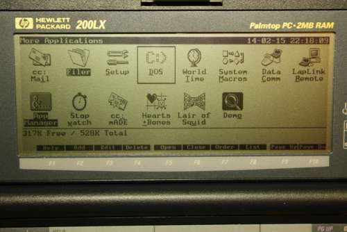

A főképernyő (asztal), valamint...
Az 5.00-ás DOS prompt.

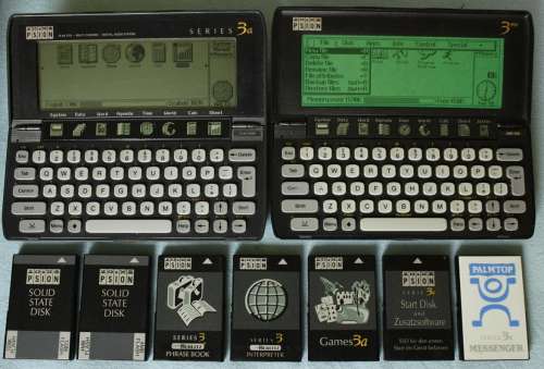

Psion Series 3a / 3mx
Kijelző:
127x42mm, 3 szürkeárnyalatos 480x160 pixeles (80 karakter 17 sorban). Pixelméret: 0.26mm x 0.26mm, a ppi-értéke 96. Háttérvilágítás a 3a esetén nincs (1993), a 3mx-ben már van (1998), mellesleg a 2MB-os 3c-ben is volt.
Általános:
Gyönyörű design, átgondolt tervezés néz vissza ránk. A billentyűk nagyon kis erővel nyomhatók, így szellős elrendezés ide vagy oda, könnyű duplán nyomni. 8 (3mx esetén: 9) fóliagomb is helyet kapott a zsanér vonalában, a fontosabb alkalmazások és a főképernyő gyors elérésére, köztük ott a táblázatkezelőé is természetesen.
Végre nagyjából úgy működik mint a nagyok. Függvény is van bőven. Apró furcsaságok tapasztalhatók, amik azonban nem csak a táblázatkezelőre korlátozódnak, hanem az egész gép kezelésére: CTRL-C helyett például PSION-C használandó, beillesztésnél PSION-V helyett PSION-I (ami logikus is egyébként: I=Insert). Ez csak addig probléma, amíg bámuljuk a billentyűzetet, ugyanis a PSION váltóbillentyű a CTRL helyére került fizikailag, így aki reflexből használja annak nem gond.
Grafikont rajzol, elég sokfélét, és képfájlba is elmenthetjük az eredményt.
2000 cellát számoltattam újra.
3a - 5.2mp (7.68MHz)
3mx - 4mp (7.68MHz-re visszavéve)
3mx - 1.7mp (normál, 27MHz-en)
Szóval látszik, hogy a 3mx csak elméletben fogható vissza a 3a szintjére, nem bír magával egyszerűen. Tapasztaltam ezt játékok alatt is, amelyek sebessége az órajelhez köthető, azok még belassítva is kissé gyorsabbak mint kellene lenniük.
A Psion-flotta kis része
