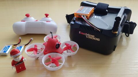

Kezdő drónosként korábban már beszereztem egy JJRC H67 - igen, a mikulásos - kicsi drónt, amire ráforrasztottam egy 800TVL-es FPV kamerát. Nagy élmény már ez a kis játékszer is, de arra gondoltam mekkora élmény lenne ugyanez egy nagy és erős drónnal.

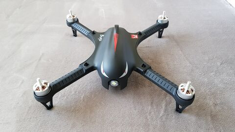

Már egy ideje megvan nekem az MJX Bugs 3, ami egy 310mm motortávolságú drón, tehát annyira nem kicsi. A rajta lévő Brushless motorok is más kategória mint a kis 716-osok a H67-esen.

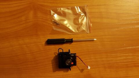

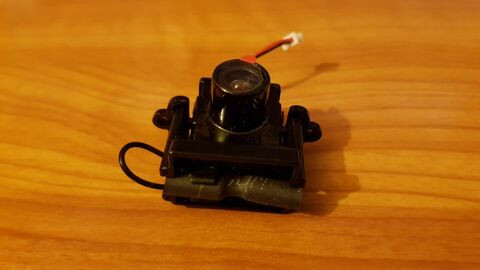

A hivatalosan erre a drónra való C5820-as FPV kamerát már jó ideje próbálom beszerezni, de nincs sehol, nem tudom miért nem árulják. A Bugs 3 kistesójához - B3Mini - viszont lehet kapni ilyen kamerát C5810 néven. A youtube-on találtam is egy videót, ahol emberünk nem sokat szórakozik, és pár perc alatt beszerelte ezt a kamerát. A videó egyébként rendkívül pocsék, gyakorlatilag csak azt nem lehet látni benne, hogy mit-hogyan csinál. Persze nekem elég volt annyi is, hogy meg lehet csinálni, így a videó megnézése után már rendeltem is a C5810-et aliról.

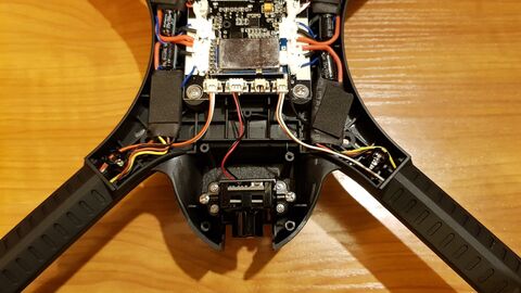

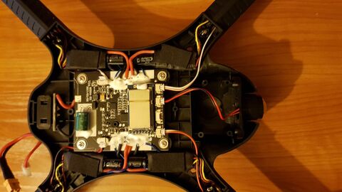

A Bugs 3 szerencsére egy könnyen szerelhető, alapvetően egyszerű drón. A tetejét egyszerűen le lehet pattintani, és szabaddá válik minden számomra lényeges.

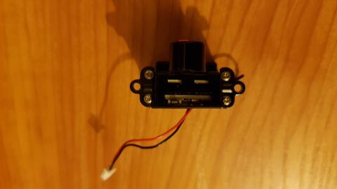

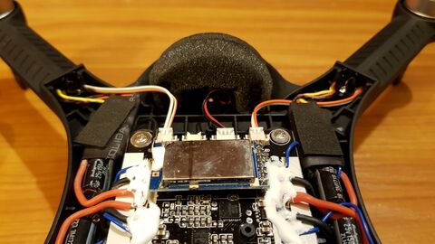

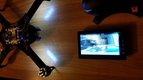

Szériaként egy világító LED van azon a helyen, ahová a kamera való. Mielőtt kivettem, azért próbaként rákötöttem a kamerát, hogy tudjam működik-e.
A LED-es világítást két csavar kitekerése, és egy csatlakozó lehúzása után félre is tehetjük.

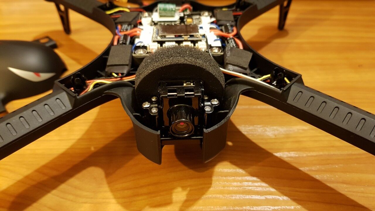

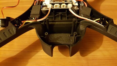

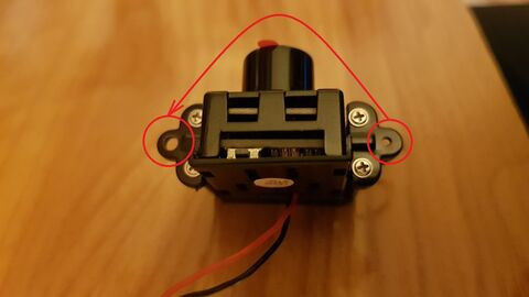

Szerencsére a drón testén belül ki vannak alakítva olyan pontok, ahová csavarral rögzíteni lehet a kamerát. Az egyetlen nehézség, hogy ide nagyobb csavarok kellenek mint a B3Mini-hez. A kamerát tartó füleken lévő furatokat így tűreszelővel - nagyon óvatosan nehogy letörjenek - nagyobb átmérőjűre faragtam. A tartókonzolokba való becsavarozást érdemes óvatosan végezni, a műanyag nem tűnik túl strapabírónak, de türelemmel ez is megoldható (szerencsére nem törtem le).

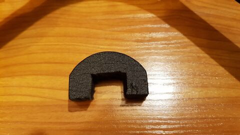

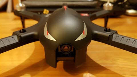

A kamera antennája alatt maradt némi rés, amit méretre vágott kemény szivaccsal - egy akciókamera dobozának belakása utáni maradékokból - pótoltam ki.
A drón fedele és a kamera közötti rést is ugyanilyen szivaccsal töltöttem ki, a kamera mögötti részt szabadon hagytam, ugyanis a kis H67-esnél is tapasztaltam hogy termelődik itt némi hő (nem is olyan kevés).
A fedél visszapattintása után készen áll az MJX Bugs 3 FPV drón a bevetésre.
