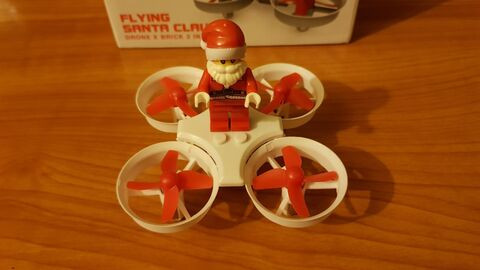

Az MJX Bugs 3 FPV kamerával történő módosításának leírásakor említettem, hogy az első FPV drónom egy JJRC H67 átalakításával született. Gondoltam megosztom ezen átalakítás - egyébként nem túl bonyolult - menetét is.

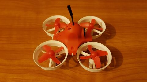

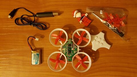

Az eredetileg karácsonyi dallamokat játszó, a hátán mikulást röptető drónt Banggood-ról rendeltem, az akkor éppen akciós US$ 15,55-os árát a három akkumulátorral együtt igencsak megérte.

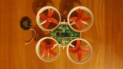

Az átalakítás fontos mozzanata, hogy el kell távolítani a felesleges dolgokat, ilyenek a mikulás figura, az azt tartó borítás, valamint a zenét játszó hangszóró. Felesleges súlyokat jobb nem cipelni (ilyenkor mindig eszembe jut hogy rám férne egy komoly fogyókúra).

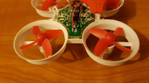

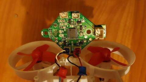

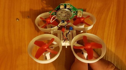

A vezérlőt mindössze két csavar fogja a vázhoz, azok kicsavarozása után az egyik oldali motorok csatlakozóját húzzuk szét hogy hozzáférjünk a hangszóróhoz. A hangszórót hozzáragasztották a nyákhoz, egyszerűen húzzuk le róla, majd a kábeleit forrasszuk ki (ha nem igényeskedünk, simán csípjük el).
A motorok csatlakozóit dugjuk vissza, valamint az egészet rögzítsük vissza a vázra.

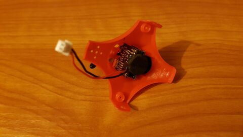

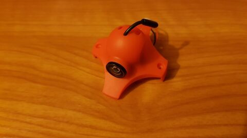

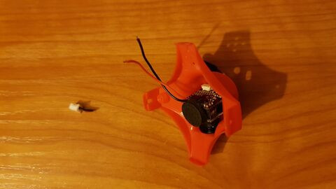

És akkor jöhet a kamera, ami egy 40 csatornás 800TVL-s 25MW-os 5.8G analóg kamera, amit Aliexpressről rendeltem, úgy hogy már be is volt építve a kis piros sapkájába. Így egyébként többe került mint a drón amibe szántam, a US$ 19.33-os ár nem olcsó (jelenleg is kb. ilyen árban szerezhető be). Aki ügyes, külön biztosan be tudja szerezni pár dollárral olcsóbban.
A kamera kábeleiről vágjuk le a csatlakozókat, majd - ahogy a képen látható - az akkumlátor csatlakozó fölé forrasszuk oda.

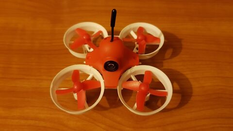

A sapka felpattintásával készen is vagyunk. Jó szórakozást!
