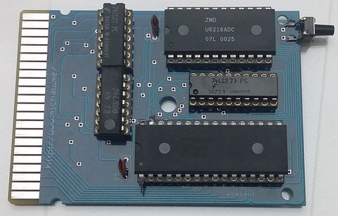

Ahogy írtam, már egy ideje gondolkoztam, végül megtettem a döntő lépést és rendeltem hozzá NYÁK-ot. Inkább csak idő, mint sok tudás vagy pénz kérdése. Na jó az utóbbi nem árt hozzá, de nem került sokba. Arra gondoltam, hogy Kínából is jó lesz, majd csak ideér. Ez volt az első hiba, mert Karácsony előtt a "majd csak ideér" sokkal több, mint amit az ember gondol. Főként, ha beleesik egy tartós kiküldetés. De türelmes voltam és a kollégák átvették a kis csomagom.
A hozzá való alkatrészekkel úgy voltam, hogy minden akad. Sima TTL IC-k egy kis SRAM és EPROM, "mi baj lehet?" Na ez volt a második hiba, ugyanis az SCH állomány és a leírás nem fedte egymást. Az egyik szerint 512kB-os, míg a másik szerint 1MB-os EPROM kell hozzá. Természetesen ez utóbbi az igaz és nekem ilyenem nem akadt. Ahogy a reset kapcsolóból sem olyan, ami illene a panelba.
A harmadik hiba az volt, hogy csak ma realizáltam a fentieket amikor gyakorlatilag már minden alkatrészbolt bezárt, vagy bezárni készül. Ráadásul a két ünnep között maximum leltározni fognak, januárig nincs utánpótlás.
A fenti hibák ellenére nekifogtam. Úgy okoskodtam, hogy a foglalatokat be tudom forrasztani és valamit csak ki tudok hozni a meglévő készletből. Az ötlet jónak tűnt, de ez volt a negyedik hiba. Hogy miért? Mert nem gondolkoztam, hogy biza foglalattal együtt nem fog beférni a már meglévő házba a kártya. Ja és persze a nyákon a kivágás sem ott van ahol a dobozon, de ezt még meg tudom patkolni egy kis reszeléssel.
Itt már kicsit morcos és türelmetlen voltam, ami tovább rontotta a hatékonyságom. A hidegítő kondikat nem találtam, pedig ott voltak a szemem előtt. A 20 lábú precíziós foglalat is elbújt, pedig tudtam, hogy van. Na ja, csak valamiért nem a helyére raktam vissza egy hónapja és most nem találtam az Istennek se. Végül az 512k-s EPROM-ot nem mertem kockáztatni, egy 256k-s EEPROM-ra esett a választásom. Egy program 16kB-ot foglal el, úgy gondolkoztam, hogy 15 program + betöltő elég lesz a teszthez. Beégettem az EPROM-ot, helyére raktam éééésss nem indult.
1 perc fejvakarás után az adatlap alapján kihajtottam az 1-es (nem használt) és 31-es (!Write) lábakat, mert ugyan gondoltam rá, de az égetés után belecsaptam a lecsóba. Még mindig semmi... Ezután a 31-es lábat felhúztam tápfeszültségre. Elég brutál módon csináltam, de ennyi elég volt az induláshoz. Ahogy látható a program választék nem bőséges, ugyanaz a néhány ismétlődik, de mit is lehet várni a MAX-tól? Elvileg összesen ennyi cart-os játék jelent meg rá.
