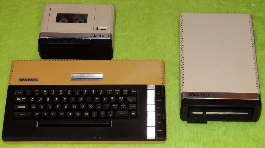

Szóba került, hogy érdemes lene írni pár szót arról, hogy hogyan lehet a régi gépeket takarítani. Amikor megérkezett a szállítmány derült ki, hogy debugolni kell a gépet. Ehhez amúgyis szét kellett szedni apró darabokra az Atari 800XL-t és a tartozékait. A gép mellett egy 1010 és 1050 fürdött meg a hétvégén, ezekről csináltam pár képet. A képek nagy része kicsit tovább nagyítható.

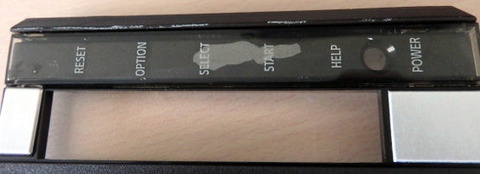

Kis száradás után jól átnézem az eredményt. Mindig van ami miatt egy-két darab további munkára szorul. A rácsos részben, illesztéseknél megmarad a kosz, esetleg amiről azt hittem, hogy egybe öntött mégis szétszedhető. A képen is látható, hogy a plexi mögé bement a víz. Végül kisakkoztam, hogy oldalt van két kis fül, amit ki kell pattintani...

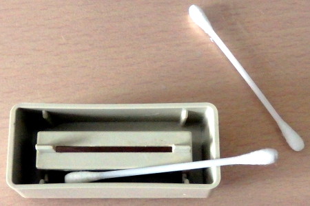

Nehezen hozzáférhető részeknél jól jön a fülpiszkáló. A vizet is ki lehet vele szedni és a kosz ellen is hatékony. Csak sok kell belőle, ezért érdemes előre tankolni, hogy ne a házi készletet használja el az ember.

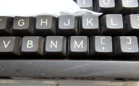

A billentyűzetet nem szedtem szét. Egyrészt nem volt annyira mocskos, másrészt féltem a fóliától. Egy C64-et bármikor szerzek itthon, de a 800XL sokkal ritkább felénk. A kosz nagyját sűrített levegővel fújtam ki. Kis kompresszor, vagy palack tökéletes erre a célra, de láttam már billentyűket szétrepülni túl nagy (6 bar) nyomás miatt. A popsitörlő is régi motoros. Ha nem krémes verziót veszünk, akkor jól lehet vele tisztítani a felületeket. A billentyűzetbe fogselyemhez hasonlóan befűzve szépen kihozta a koszt.

Az eredmény nem tökéletes. A 800XL nem teljesen egy színű. Gyárilag kicsit barnított, ezért fehéríteni nem lenne jó ötlet. Amit még megtehetnék az egy kis fogporos vagy CIF-es kezelés. Ezzel a legfelső réteget lehetne finoman ledörzsölni. Az érdesített műanyagon talán nem is látszana meg. De most beérem azzal, hogy tiszta a gép mielőtt felélesztem.
