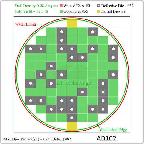

RTX 4090 AD102:
608 mm2 (5:4 méretarányú chip): ~27.03 mm x ~22.494 mm

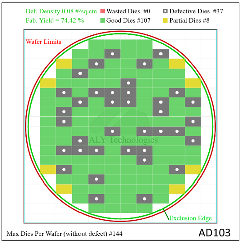

RTX 4080 AD103:
379 mm2 (5:3 méretarányú chip): ~25.26 mm x ~15 mm

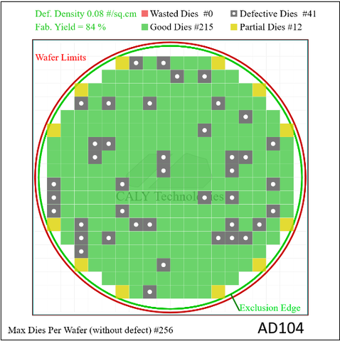

RTX 4070 Ti AD104:
295 mm2 (4:3 méretarányú chip): ~20 mm x ~14.75 mm

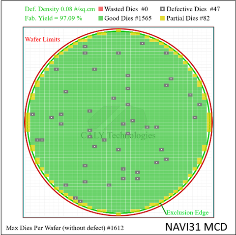

MCD 37 mm2 (3:2 méretarányú chipek): ~7.45 mm x ~4.97 mm

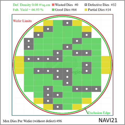

6800 XT Navi21:
520 mm2 (5:3 méretarányú chip): ~29 mm x ~17.93 mm

AD102: 55 / 87 hibátlan chip (62.7% yield), 32 defektív chip
AD103: 107 / 144 hibátlan chip (74% yield), 37 defektív chip
AD104: 215 / 256 hibátlan chip (84% yield), 41 defektív chip

Navi31 MCD: 1565 / 1612 hibátlan chip (97% yield), 47 defektív chip
Nav21: 64 / 96 hibátlan chip (67% yield), 32 defektív chip

Az RTX 4090 egy nem teljes értékű AD102-t használ, le van tiltva 16 SM, a defektív chipek egy része ezen a kártyán kap helyet. Majdnem teljes értékű AD102-vel készül az RTX 6000 (1 SM hibás/van benne letiltva). A későbbiekben a 4090 Ti is erre a chipre fog épülni és elképzelhető, hogy a 4080 Ti is.
Az RTX 4080 egy nem teljes értékű AD103-at használ, le van tiltva 4 SM, a defektív chipek egy része ezen a kártyán kap helyet.
A 4070 Ti egy teljes értékű AD104-et használ.

A 6800 XT egy nem teljes értékű Navi21-re épül, le van tiltve 8 compute unit, a defektív Navi21 chipek egy.része ezen a kártyán kap helyet.
