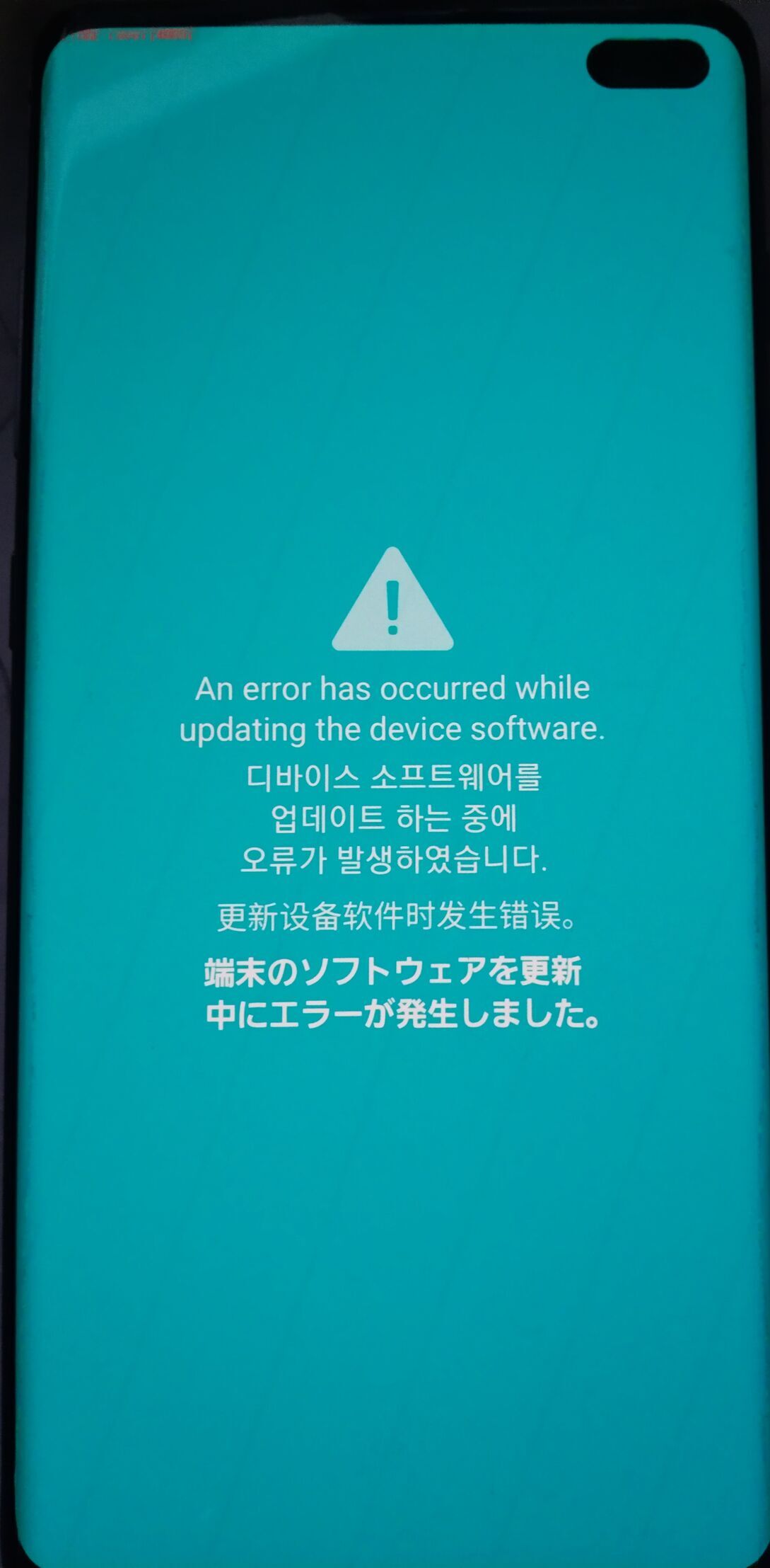

Elérkezett az idő, hogy Samsung S10+ Odin frissítés közben a lenti hibát kapom (én is):
"An error occurred while updating the device software"
(Neten utána nézve, az kiderült, hogy ez nem új jelenség, évek óta előfordulhat több különböző típusú Samsung telefonon, van akinek sikerült megoldani, van akinek nem)
És aztán a telefon nem indul be, kikapcsolni sem lehet, Download mód-ba sem lehet belépni, ez a képernyő fogad:
A bal felső sarkon piroson meg "Page level (vmi szám)" látható, a nyitó-zárójelben látható szám nálam változó az újra flashelés után más számot láttam: volt már 4098, volt már 2-essel kezdődő

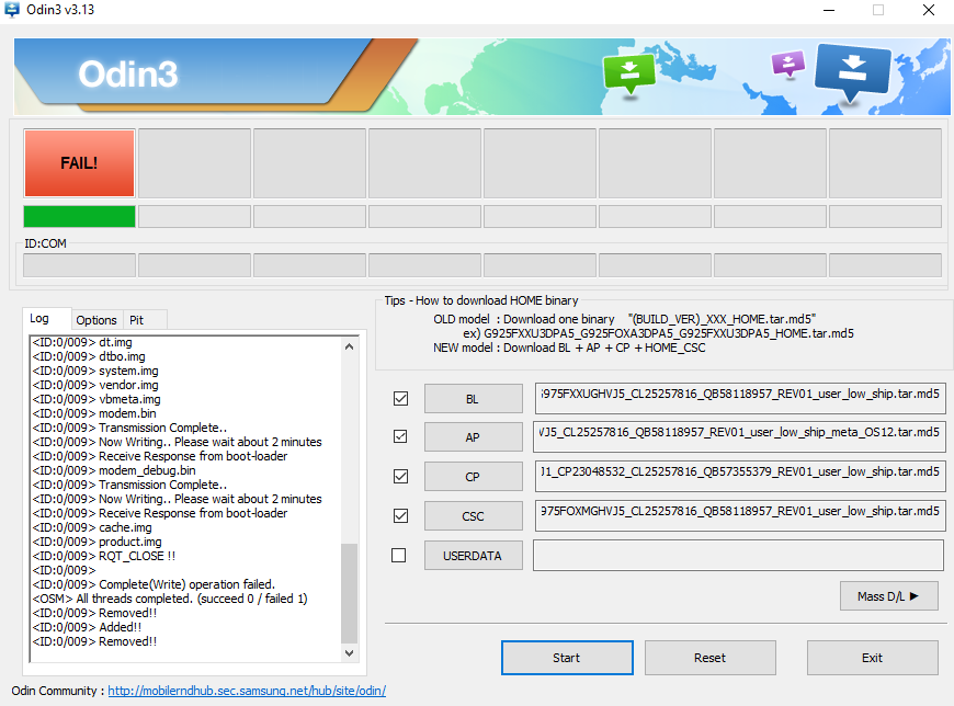

Ha az Odin Log fülön sokszor láthatod az Added/Removed üzenetet, az ID : COM-nél meg kék/zöld-ra, aztán semmire vált, akkor ez már nagyon jó jel
Ez azt jelenti, hogy mégis látja a telót, és tudsz flashelni Odinnal.
Ha ezt csinálja folyamatosan (added/removed üzenet a Log-ban), akkor a következőket teheted:

- Sok-sok próbálkozás után előbb-utóbb Odin fogja látni a telót (nem fogod látni a megszokott Download mód ablakot, hanem a fenti "An error occurred while updating the device software" ablakot fogod látni, közben Odin látja a telót.

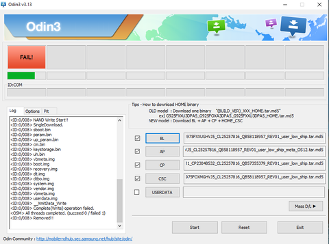

6. Szokás szerint ODIN-ba töltsd be a BL/AP/CP/CSC fájlokat (CSC-ből 2 van, és a home nélkülit használom, és flash, ha lefutott, akkor szerencséd van
Ha ha nem, akkor is szerencséd van, mert a lényeg, hogy látja a telót

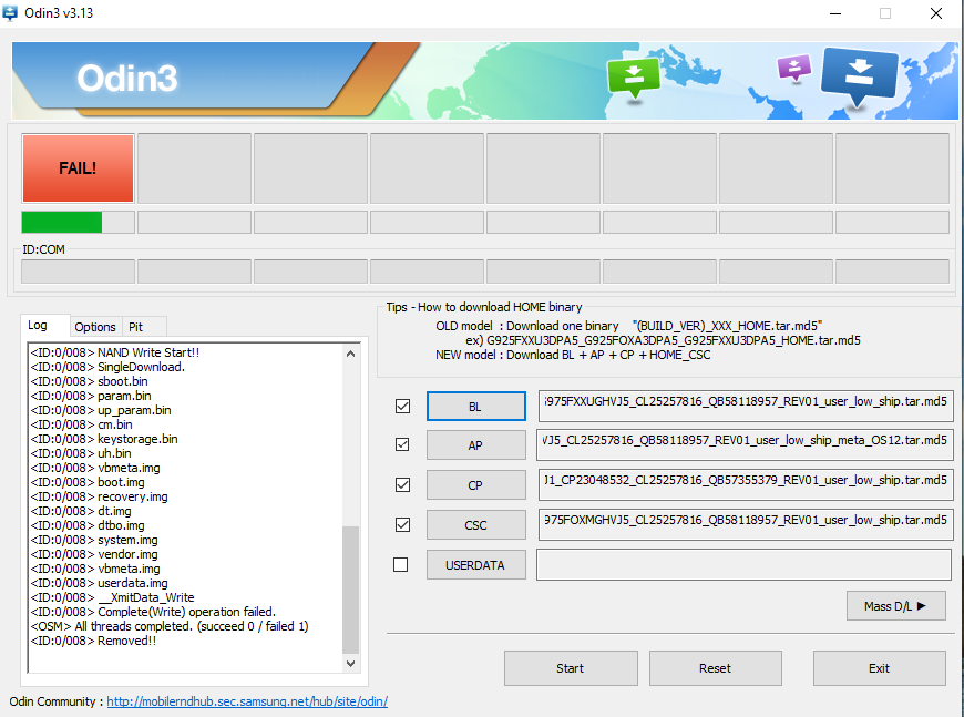

Nekem nagyon sokszor megállt a flash elindítás után, volt amikor a legelején, volt a System.img-nél, volt amikor a Vendor.img-nél, volt amikor már 99% megvolt, és ott megakadt a legvégén....
Ezek mind jó jelek
Próbálkozz újra, és újra, ezen-azon a PC-n, ezzel-azzal az usd kábellel/usd porton egyszer sikerülhet

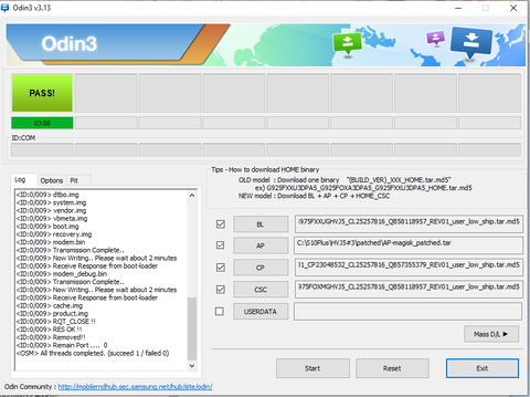

7. Csináltam olyat is, hogy a .PIT fájlt betöltöttem az Odin-ba: a Pit fülön betallózod a fent említett .PIT fájlt, aztán Opcion fülön kapcsold be az "Nand Erase + Re-Partition" opciókat (alapból az Auto reboot + F.Reset Time már bekapcsolva vannak)
Rengeteg próbálkozás után a fenti lépésekkel kombinálva, egyszer csak végig fut a flash
(igaz, hogy fenti képen egy Magisk app által patchelt AP látható, de utána a gyári AP-vel is próbálkoztam, azzal is megy már
8. Sok sok probálkozás során volt talán 2-szer, hogy rendes Download mode ablak jött be, fogalmam sincs, hogy mitől. Legtöbb esetben az "An error occurred while updating the device software" ablak fogadott meg.
