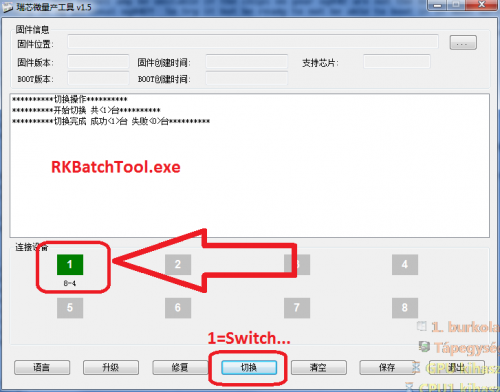

8) A Rockchip Batch Tool-t (alternate_reboot_to_flash_tool-t) csomagold ki, indítsd el az RKBatchTool.exe-t
9) A ROM könyvtárából indítsd el a ROM Flash Tool.exe-t. Ha eddig mindent jól csináltál, akkor ezen az ablakon az alsó sztátusz sávban ezt látod kiírva: Found RKAndroid Loader Rock USB Ellenkező esetben No Found RKAndroid Loader Rock usb
10) Rockchip Batch Tool-on (RKBatchTool.exe) nyomd meg a Switch gombot, ha kínaiul van rajta, akkor balról jobbra a 4-ik gomb :W.
Ha minden jól megy, akkor egy 1-es sorszámú zöld kockát látunk a formon:
Ezt a programot kihagyhatod, ha a ROM Flash Tool.exe ablakon működik neked a Reboot to Flash mode. Viszont a Switch gomb helyett a Reboot to Flash mode gombot kell használnod.

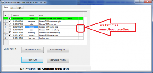

11) A ROM Flash Tool.exe ablakon kb így látod (az alsó sztátusz sáv lehet, hogy kiírja, hogy látja a rock usb-t...)
Itt el kell döntened, hogy melyik kernelt akarod használni. 720 (HD) / 1080 (Full HD) felbontást bíró kernel.
- Kernel csere esetén a Kernel sorban, a legutolsó oszlopnak a cellájára kattints, és talózd be a kernelt.
- Így a Boot soron is a kernelnek megfelelő boot-ot kell betalóznod. Tehát vagy együtt 720, vagy 1080-os boot/kernel járnak.
- Parameter sor: ha akarod, hogy 2 GB tárhelyed legyen az alkalmazásoknak, akkor cseréld ki a parameter1gb-t a parameter2gb-re hasonló módon a betalózással...

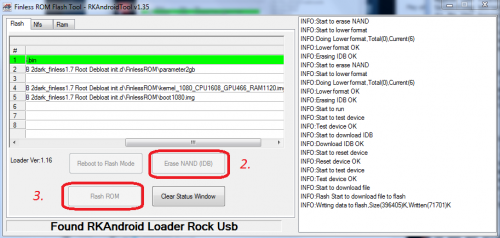

12) Nyomd meg az Erase NAND (IDB) gombot. Kitöröl mindent a mini PC-ről...
13) Nyomd meg a Flash ROM gombot... (Ha kész a fenti lépés: INFO: Erasing IDB OK kiírással)
A végén kiírja, hogy kész...
Menj vissza a mini PC képernyőre... bebootol.. és használhatod is...
