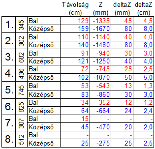

Berakom megint a számolt és tényleges távolságokat:
Elkezdtem a próbálgatást, először a vetítési hiba jelenséget akart leellenőrizni magasabb felbontással. Eredetileg 320x240-es képeket használtam, most kipróbáltam 640x480-on. A sebesség se volt borzasztó lassú.
Ehhez az elmozdulásokat számoló BM függvényt is újra be kellett állítani.
Eredmény:
Ha megfigyelitek, akkor látható, hogy szinte teljesen ugyanaz a 320x240-en mértekkel, így vetítési hiba kizárva.

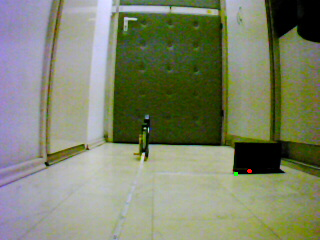

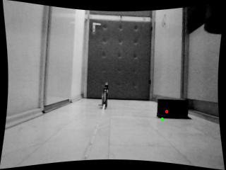

Rektifikáció előtti ellenőrzés:
Zöld: a kapott értéknek ott kell lennie
Piros: a számolt hely
X-ben 14 pixel, Y-ban pedig 3 pixel a hiba.
Őszintén megmondom nem tudom, hogy ez nagynak, vagy kicsinek számít, de szerintem lényegében stimmel.

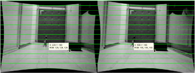

Rektifikáció utáni ellenőrzés:
Zöld: a kapott értéknek ott kell lennie, kicsit félrenyomtam
X-ben 7 pixel, Y-ban pedig 10 pixel a hiba.
Lényegében maradt az előzőhöz képest.

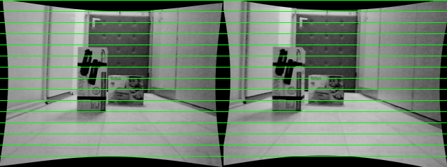

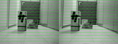

Ezek után a cvStereoRectify függvénnyel kezdtem el foglalkozni. Mivel kicsi a kép, a felesleges képrészeket figyelmen kívül kéne hagyni.
Beállítottam az eddig nem használt CV_CALIB_ZERO_DISPARITY-t, alpha=0-t, és a roi1,roi2-t. Az itt kapott roikat beadtam a BM-nek is persze.
Ha csak a CV_CALIB_ZERO_DISPARITY-t állítom be, akkor is kicsit javul a helyzet.
Ilyen volt a régi beállításokkal:
És ilyen az újjal:
Levág területeket, de azok úgy se voltak fontosak és ott úgy is deformált volt kép, tehát használhatatlan.

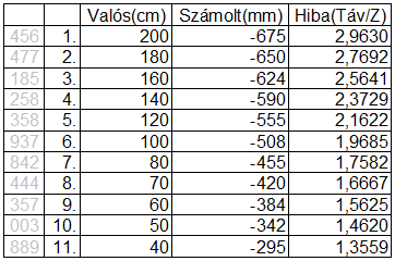

És láss csodát, megjavult a elmozdulás->3D...:
A 8. sorban lévőnél a maximális elmozdulást fel kellett vennem 128-ra
A legnagyobb hiba is csak 8 cm >1,4 méternél. Előzőekhez képest ez meseszép.
