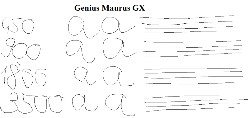

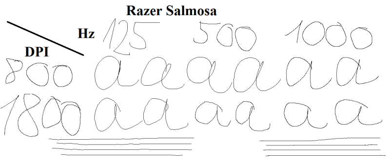

Ezen leginkább a jitter-t és az angle snapping-et figyelhetjük meg. A jitter teszteléséhez normál sebességgel karikákat, íveket szoktunk rajzolni, én kézzel írott a betűket szoktam, igyekezve arra, hogy tényleg kör legyen. Az AS-t pedig vízszintes-közeli vonalakkal tudjuk lebuktatni: ha gyanúsan egyenes vonalakat rajzolunk, az bizony AS.
Az itt látható rajzok nem "helyben" készültek, sokkal több mintából lettek összeválogatva a legjellemzőbbek.
Erről első ránézésre annyi derül ki, hogy 900-on nincs jitter, 1800-on minimális, 3500-on ronda. AS egyáltalán nincs benne.
Ezen sokkal több mindent figyelhetünk meg. Egyrészt azt, hogy 125 Hz-en darabos a mozgás. Másrészt azt, hogy 1800 DPI-n jitterel, érdekes módon 500 Hz-en jobban, mint 1000 Hz-en. Harmadrészt az 1800 DPI-n fellépő jittert is elrejti a 125 Hz. Negyedrészt az erős angle snapping-et.

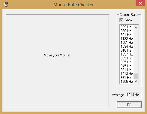

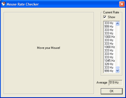

Erre a tesztre több program is rendelkezésünkre áll. A legegyszerűbb minden bizonnyal a mouserate, a használata sem okoz fejtörést. Indítsuk el, és mozgassuk az egeret az ablakon belül, folyamatosan, lehetőleg körbe-körbe. Hirtelen állítsuk meg, mert a lassú mozdulatoknál a polling rate is csökken, ezért nem biztos, hogy látjuk, szépen tartja-e. Íme két PNG-mentés: (a program saját Save funkciója)
Az első képen láthatjuk, hogy egerünk szépen tartja az 1000 Hz-et, a második viszont azt mutatja, hogy már sok neki az 1000 Hz, próbál "visszaesni", ilyenkor javasolt visszább venni.

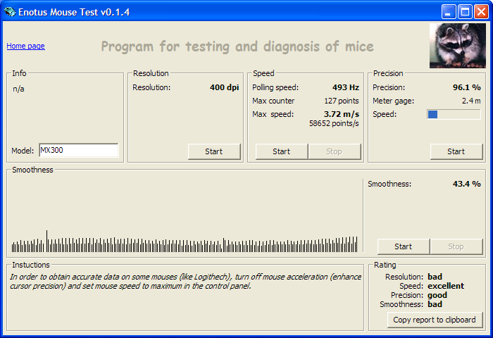

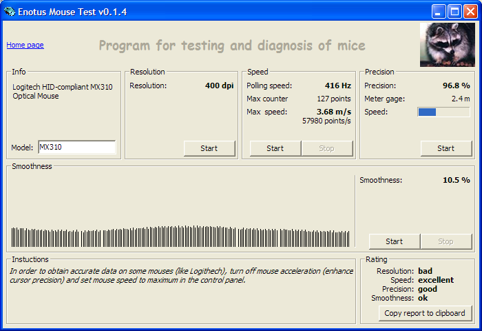

Szintén alkalmas rá az Enotus MouseTest, ez nem a pillanatnyi értéket mutatja, hanem a stabil, átlagolt értéket, így talán jobban értelmezhető.
Az első képen az MX300 tudja tartani az 500 Hz-et, a második képen az MX310 nem.

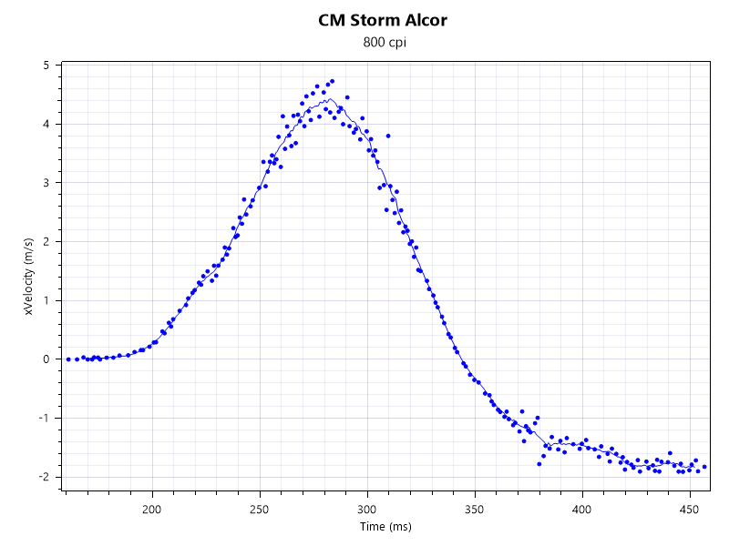

Erre sajnos alkalmatlan az Enotus. Nem lehet megkülönböztetni a kiugróan magas értékeket, hibákat a valódi sebességtől. Helyette erre MouseTester-t használunk, azon belül is az xVelocity vs. Time grafikont. Az xCounts vs. Time arra jó, hogy a data path-ból eredő clipping-et lebuktassuk.
A program használata elég triviális, kis próbálgatással hamar rájön az ember, pláne, hogy angolul ki is írja, mit kell csinálni.

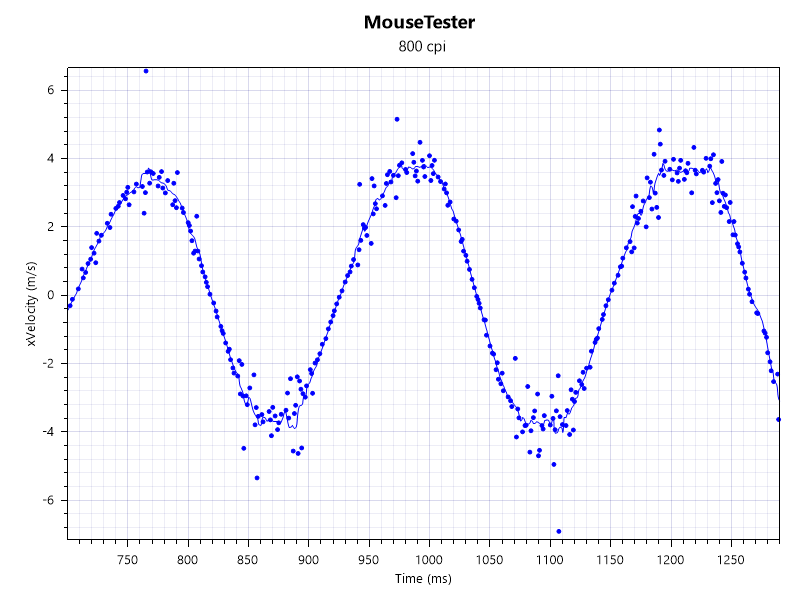

Az egér a PCS eléréséig szépen le kell, hogy kövesse a rántást, példa:
Ezen annyit látni, hogy a PCS legalább 4,4 m/s. Hogy afelett hogy viselkedik az egér, az ebből nem derül ki. Addig kell gyötörnünk, amíg hibát nem csikarunk ki belőle, ez kétféle lehet.
Remekül felismerhető a clipping: ilyenkor pont olyan, mintha a grafikon tetejét levágták volna. Ez azt jelenti, hogy a MFS valahol afelett van. A képen nagyon jól felismerhető, de gyakran előfordul, hogy nem ennyire lapos a "tepsi", kicsit púpos, ilyenkor további tesztelést igényel, hogy kiderítsük: tényleg az-e, vagy csak annak hisszük. Okozhatja a data path-ból eredő limit is, ilyenkor majdnem teljesen sima a "teteje", az xCounts grafikonnak pedig teljesen, jellemzően 2-hatványnál.
Sokkal furább képet ad a MFS elérése. Egy darabig szépen leköveti a rántást, majd hirtelen megáll a kurzor, 0-ra csökken a sebesség, majd a szenzor hülyeséget közvetít. A képen az első rántást lekövette, míg a másodiknál elérte a MFS-et. Ebből, és az előző képből meg lehet állapítani, hogy a PCS és a MFS is 4,4 m/s.
