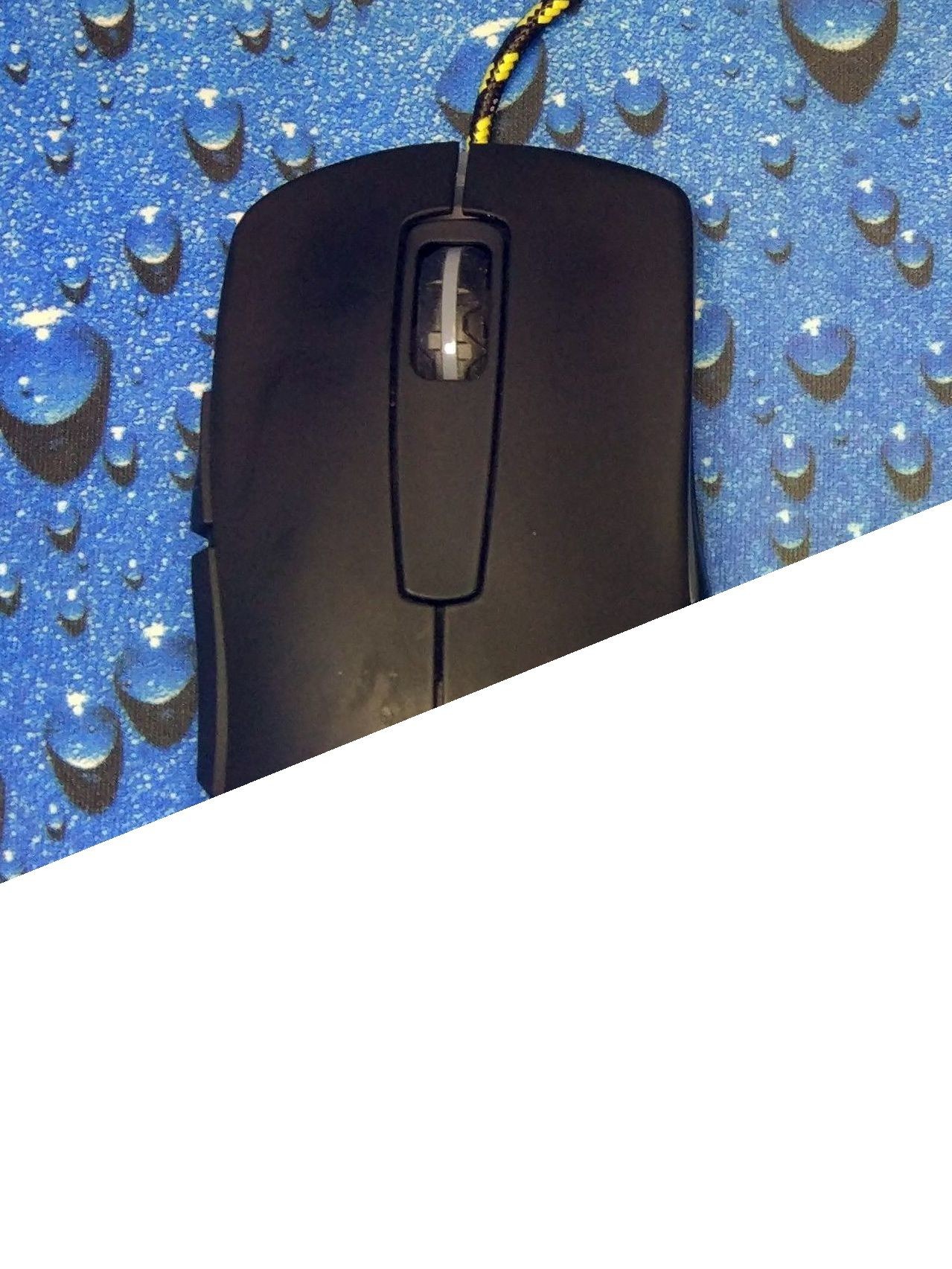

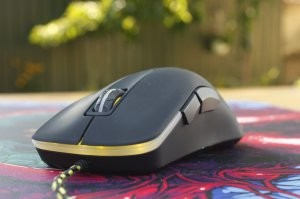

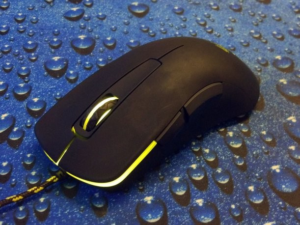

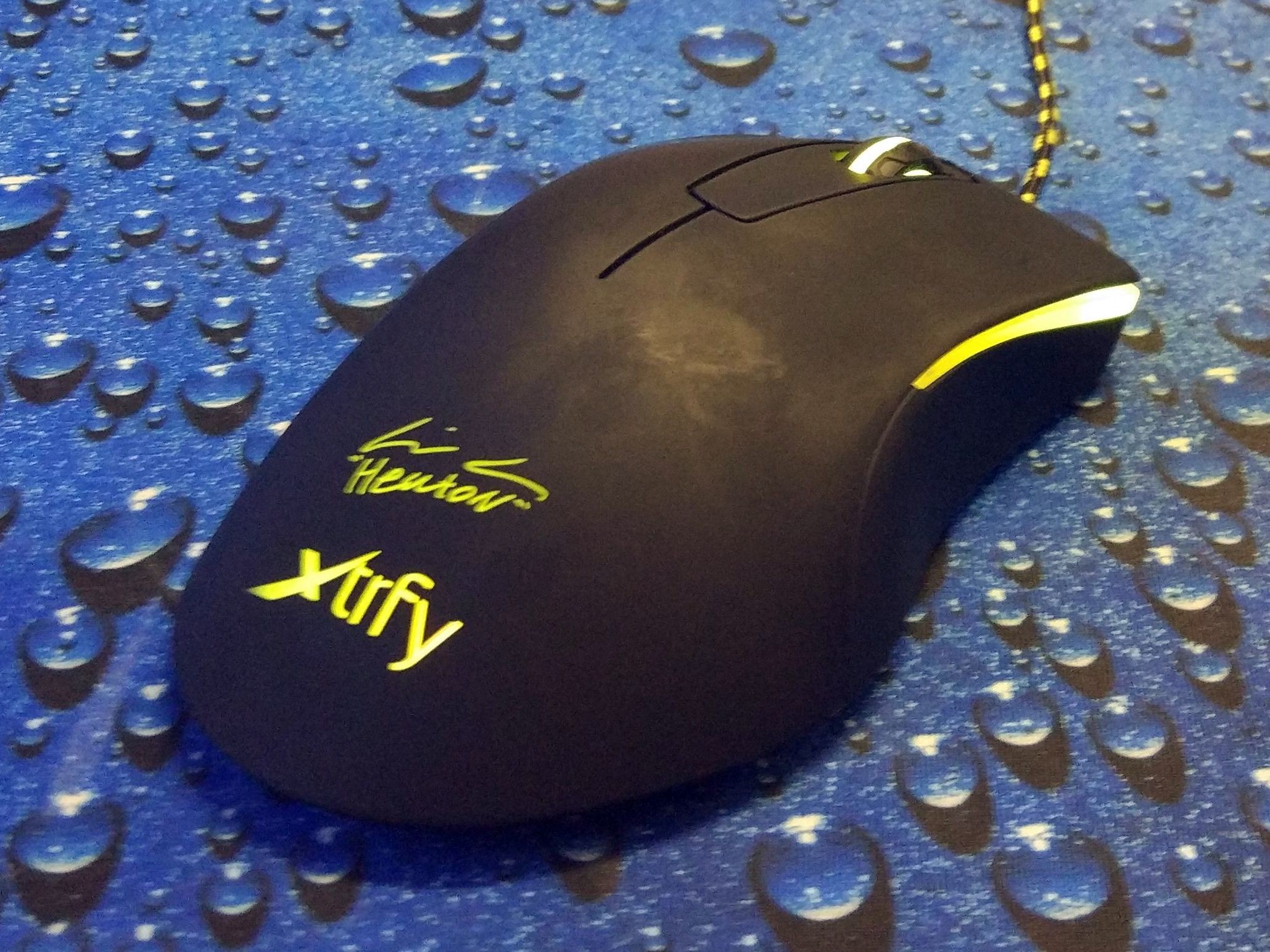

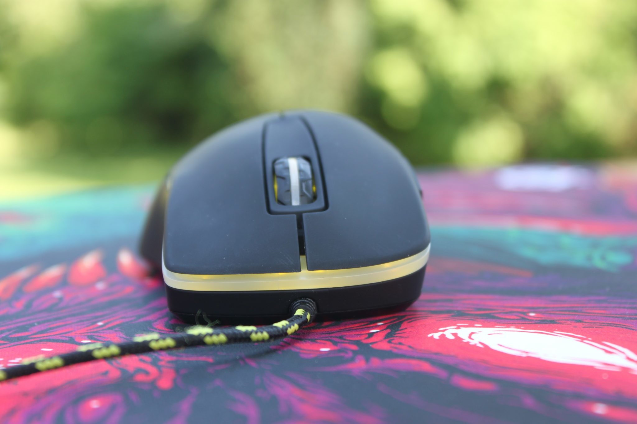

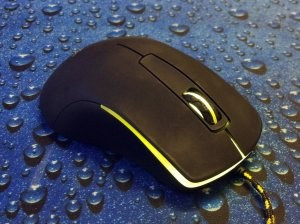

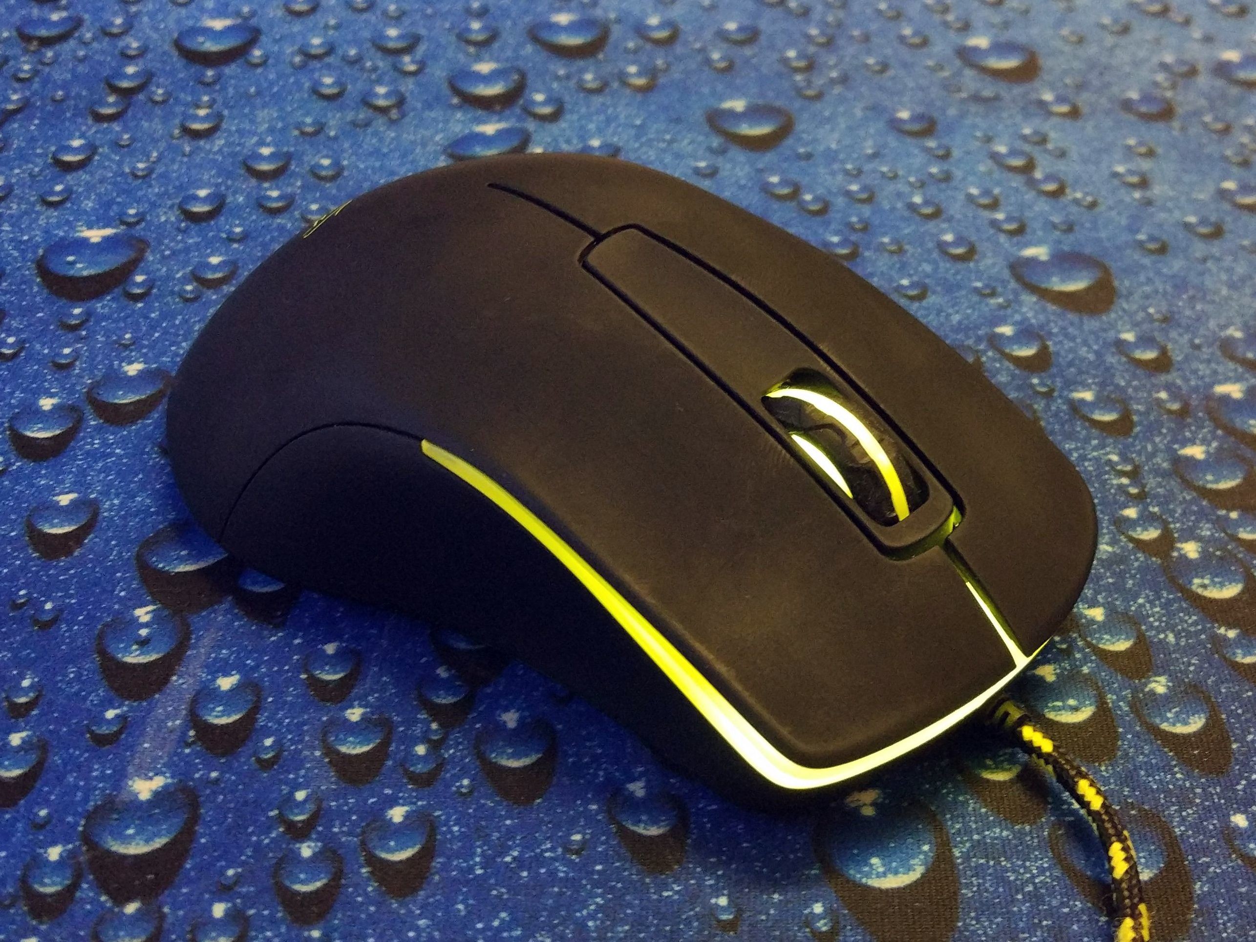

Az egér üdítően egyszerű, sárga-fekete külsőt kapott. A görgője, az elején egy csík és a hátán lévő logo sárgán világít, a kábel sárga-fekete csíkozású, ettől eltekintve az egész fekete.

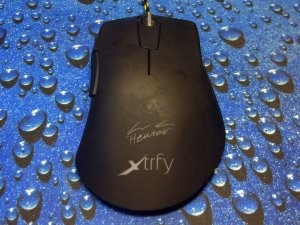

Méretei: 131 x 74 x 42 mm.

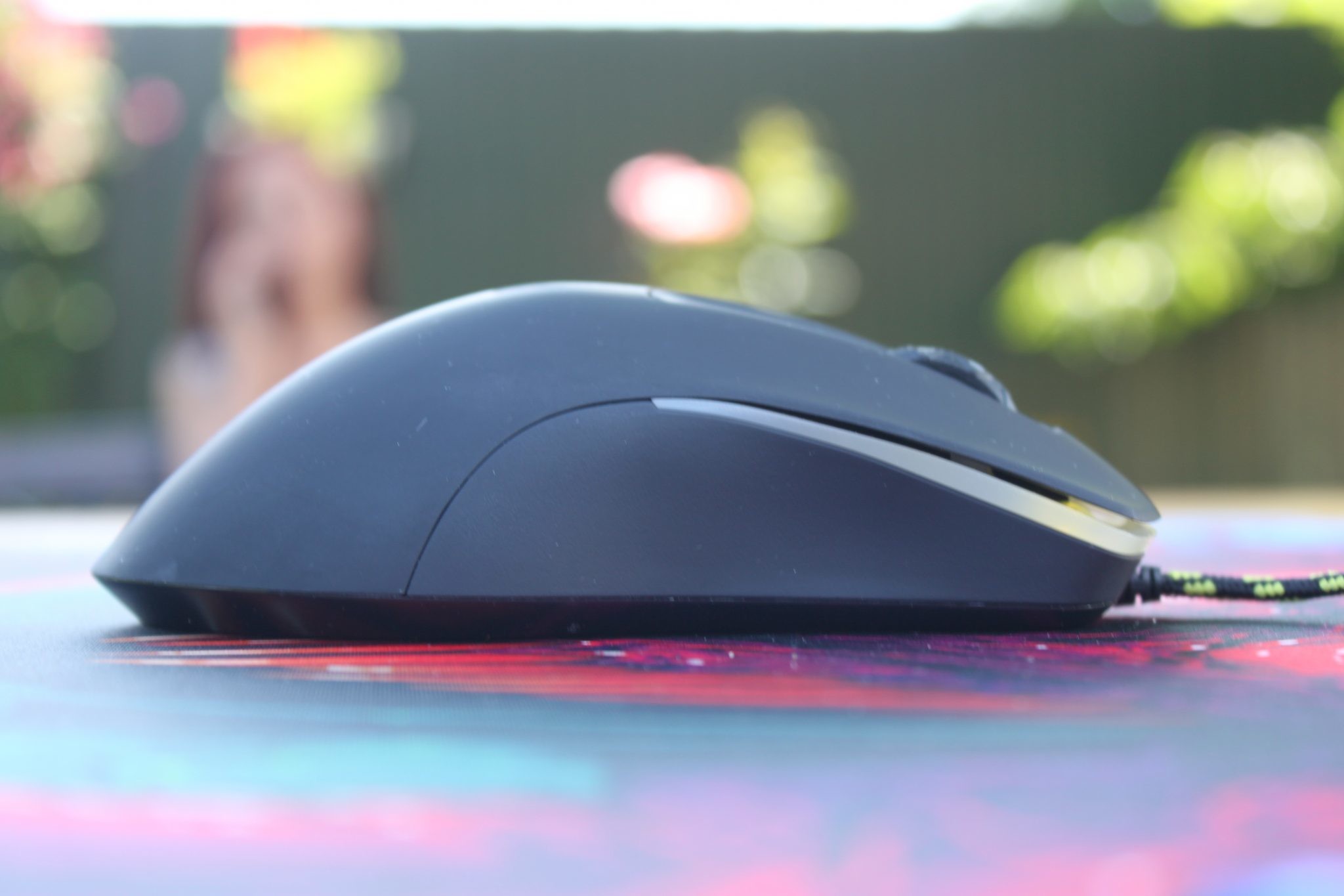

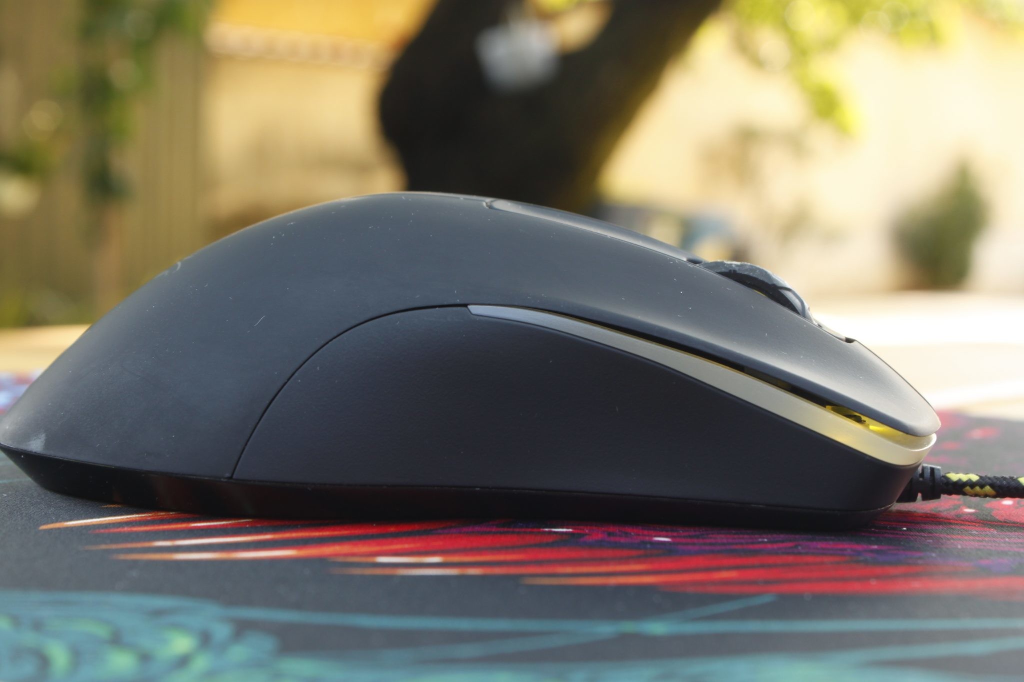

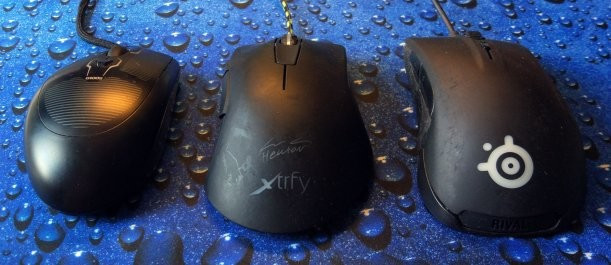

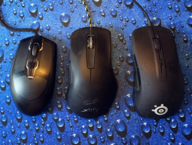

Kifejezetten nagy egérről van szó. A képeken látszik, hogy kb. a SteelSeries Rival 300 kategóriájába tartozik. Egyértelműen jobb kézbe szabott, kicsit jobbra dől, ergonomikus kialakítású, a bal oldalán két gombbal.

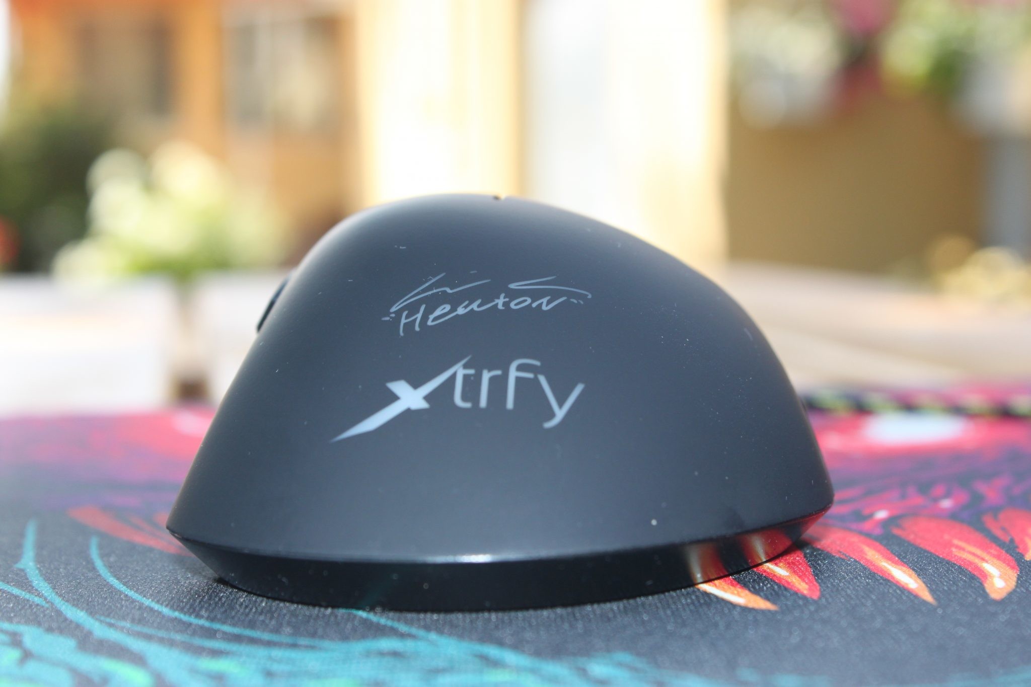

A formáját nagyon sokáig nem tudtam hova tenni. Ahányan megfogdostuk, a jobb oldalán lévő kitüremkedés mindenkinek útban volt, de számomra az egész furcsa volt, mintha rövidek lennének az ujjaim. Aztán rájöttem, honnan is ismerős ez a forma:
Szerintem a Renault Thalia-hasonlatot nem kell agyonmagyarázni, de a biztonság kedvéért álljon itt két Totalcar-idézet.
A franciák értenek a divathoz. Elhatározzák, hogy csinálnak egy remek csinos kisautót, és tényleg. Aztán megengedik a törököknek, hogy készítsenek egy helyi igényekre szabott modellt, és megszületik Clio Quasimodo.
Az óriási csomagtartó alaposan rányomja bélyegét az autó kinézetére. Mi tagadást, a helyes kis Clio-t rettenetesen elcsúfították a fenekére akasztott hátizsákkal. Látszik rajta, hogy eredetileg nem ilyennek képzelték.

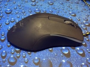

Az M3 eleje egészen olyan, mintha egy kategóriával kisebb egérről származna, a fenekét pedig az IME 3.0-ról lopták. A jobb oldali kitüremkedés hatására a gyűrűs- és kisujjam gyakorlatilag nem éri el az egér jobb oldalát. Tudom, nem szép dolog egy egér formáját szubjektíven megítélni, de többen is így éreztük.
Ettől eltekintve egyébként tenyeres fogásra a legalkalmasabb.

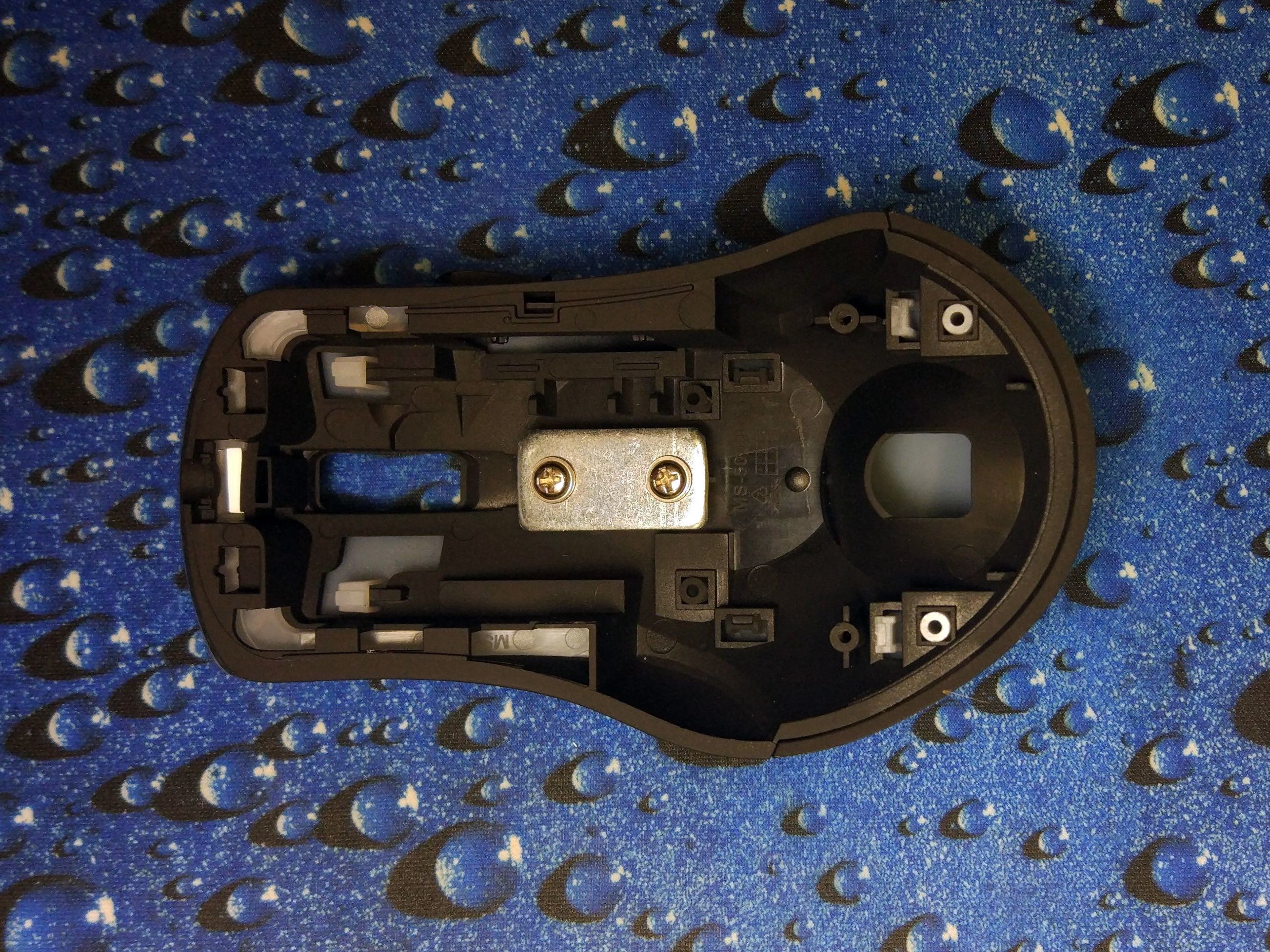

A gyári adatok szerint 104 grammot nyom az egér kábel nélkül. A kábel első pár centijével, ahogy azt szakszerűen mérni kell, kb. 108 g jött ki nálam. Túlzottan nem voltam meglepődve, egészen addig, amíg szét nem szedtem.

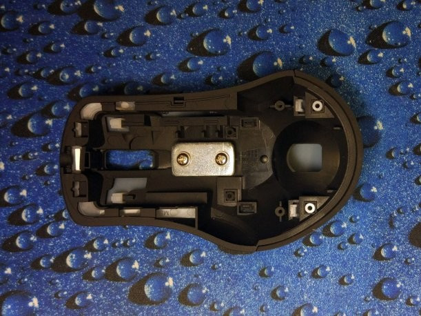

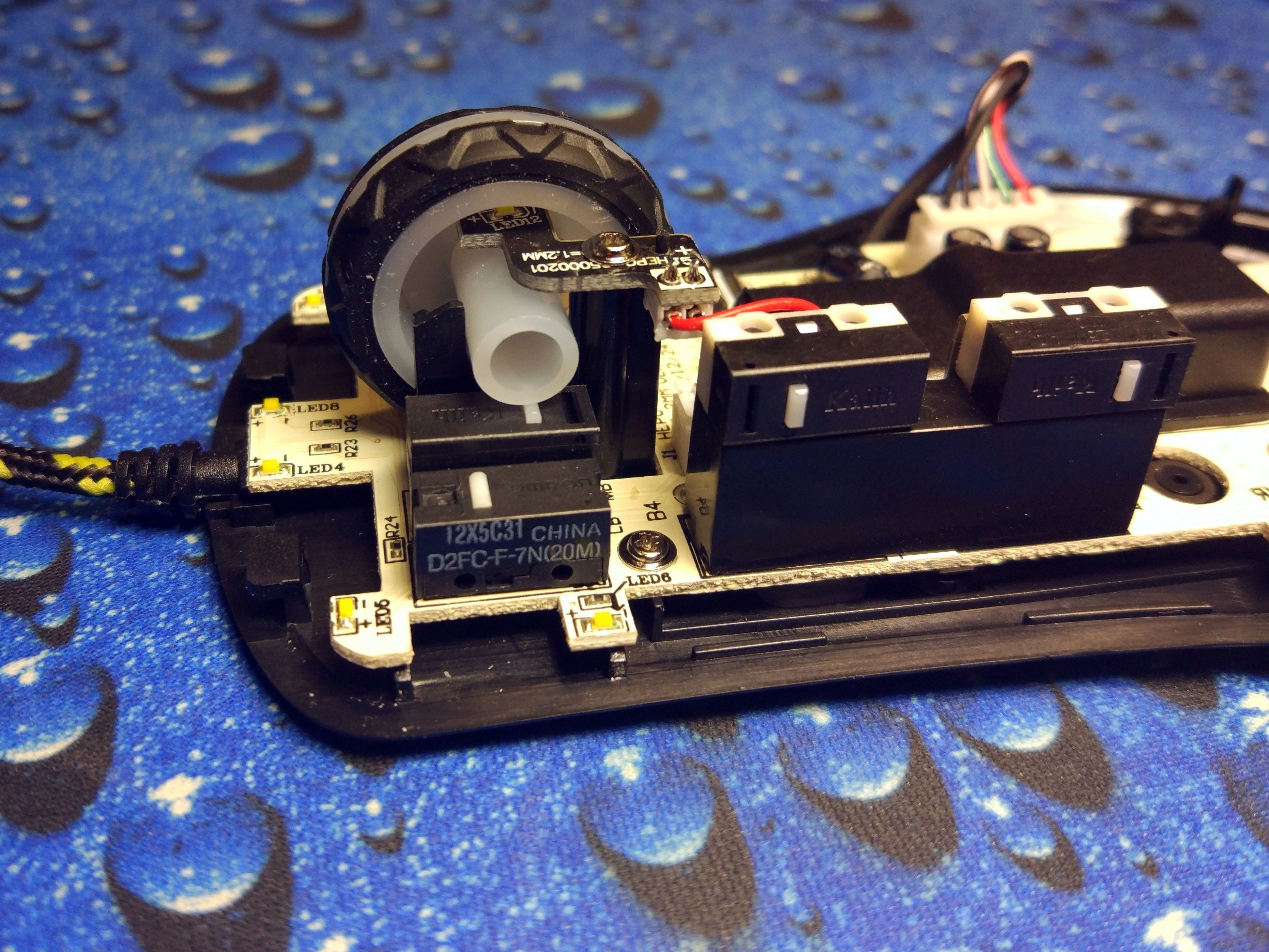

Igen, az Xtrfy 12 grammnyi súlyt rakott a burkolat felső részébe. Fogalmam sincs, miért vetemedtek erre, hosszú évek alatt a gyártók megtanulták, hogy utáljuk a plusz súlyokat. Semmi értelmét nem látom ebben az egérben, ugyanis a súlyelosztásával semmi baj. Az így mért 96 gramm már könnyednek számít a méretéhez képest, kár, hogy garanciavesztéssel jár a szétszedése.

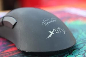

Az anyaghasználat abszolút rendben van. A felső burkolata matt, gumiszerű bevonatot kapott, tapintásra a Mionix-éra emlékeztet, bár most nem tudom összehasonlítani a kettőt.

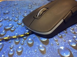

A két oldala, az oldalgombok, és a görgő körüli darab picit szemcsés, ennek ellenére szerintem csúszósabb a kelleténél. A görgő bevonata recés gumi, azonban bizonyos szögben tartva, nagyon finoman görgetve csak a középső részéhez ér hozzá az ujjunk, ami sima műanyag, így hajlamos elcsúszni rajta az ujjunk.

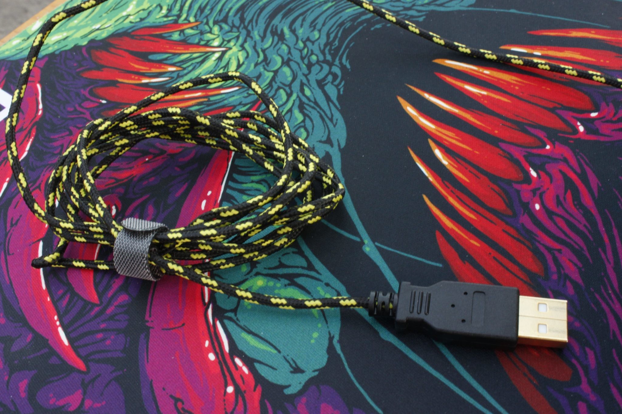

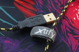

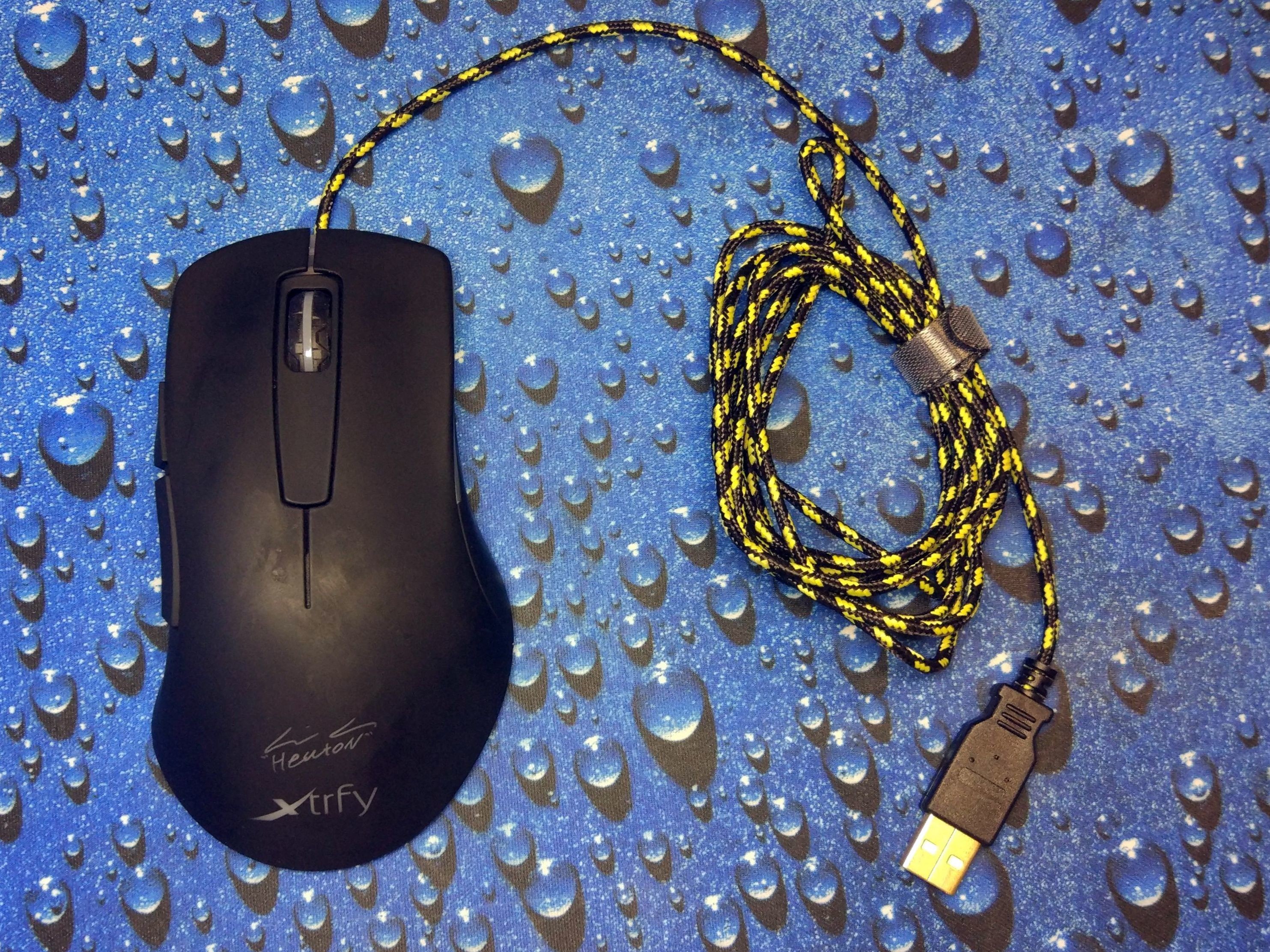

A kábele vékony, könnyű, de picit merev. A gyári kábelek mezőnyében összességében átlagos. Kapunk hozzá egy praktikus kábelkötegelőt, aki sokat cipeli az egereit (mint mondjuk én), az örülni fog neki. Pici gumiharangot kapott, aminek a mérete és a merevsége miatt nem sok értelme.
Az USB csatlakozó persze aranyozott. Talán megérem, hogy a marketing-nagyágyúk közül kikerüljön ez a teljesen felesleges feature.

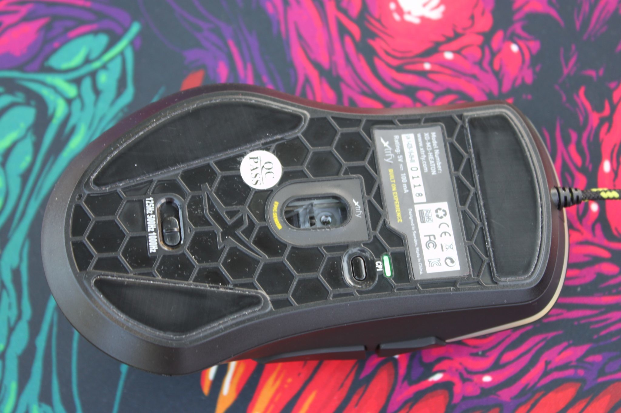

A talpai vékony teflonbevonatú műanyagok. Az átlagosnál valamivel rosszabbul csúszik, a tömör teflonnál persze sokkal gyengébb.

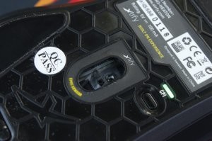

Az alján lévő QC Control matrica egyébként nem takar csavart, csak úgy ott van. A lencse alatt lévő Epic Sensor felirat külön vicces.

A két főgomb alatt 20 millió klikkre hazudott kínai Omronok vannak, ahogy az szokás. A burkolat ellenállása a szokásosnál nagyobb, így picit nehezebb lenyomni a kapcsolót. Persze ez csak nekem tűnik fel, erre kifejezetten kényes vagyok.

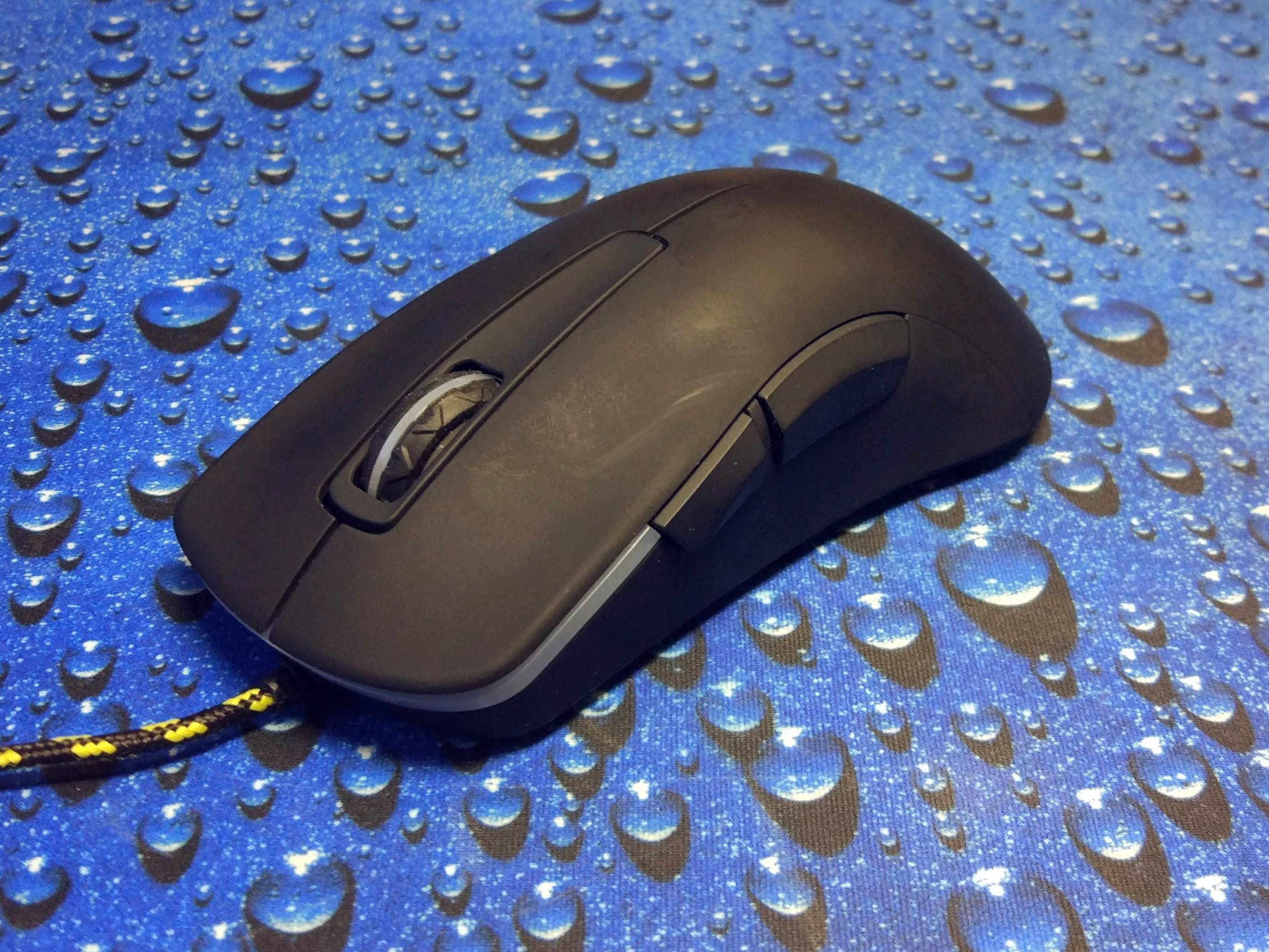

A többi kapcsoló Kailh, nyomáspontjuk kellemes, furán, tompán kattanó hangjuk van. Az oldalgombok elhelyezése ismét egy kidolgozatlan részlet. Szegény Xtrfy azt hitte, hogy ha elég nagy a gomb, biztos könnyű lesz lenyomni. Arra már nem figyelt, hogy a bal oldalon lévő apró mélyedés, ahova a forma tereli a hüvelykujjunk, kb. 1 cm-re van a gomboktól, így igencsak nyújtózkodni kell értük.

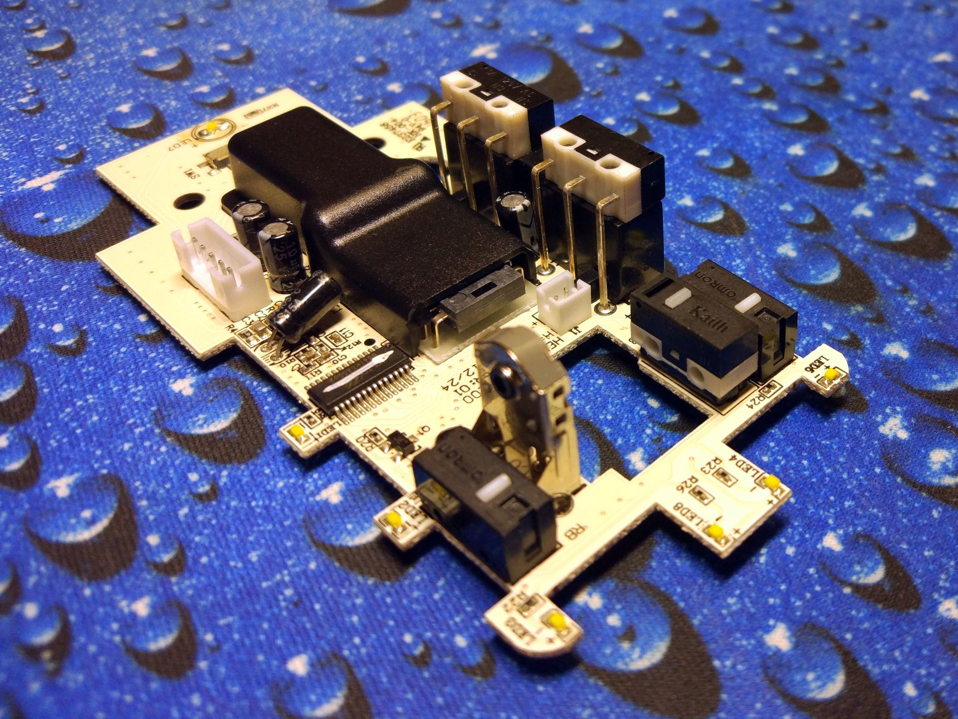

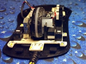

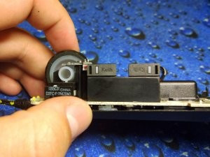

A görgetést 11 mm-es Kailh encoder biztosítja. Érzetre első osztályú, ha nem is a KPM-féle luxus. Görgetés közben egyrészt zörög, ahogy sok más egér is teszi. Másrészt pedig időnként finoman berezonál, ahogy néhány sufnituningolt egér teszi.
Az Omron-méretű és a Panasonic EVQP0 kapcsolók ugyanis többé-kevésbé kompatibilisek, már ha befér a kisebb kockapana helyére. A görgő alatt azonban még egy fontos apróságra figyelni kell: utóbbi kapcsolóban a pöcök pontosan a két láb között van, míg előbbiben kb. fél mm-rel elcsúsztatva. Nos, ha valaki ennek ellenére óvatlanul kicseréli a Panát Omronra, pontosan úgy fog rezonálni a görgő, mint az Xtrfy M3-é.
Az alján lévő CPI-váltó gomb alatt pici tactile switch van.

Az Xtrfy ezeket gyakorlatilag Zowie-módra mind kilőtte. Szoftver nincs, a DPI az alján lévő gombbal állítható, csak 400 - 800 - 1600 - 3200 - 4000 van. A polling rate-nek is dedikált kapcsoló jutott az alján.

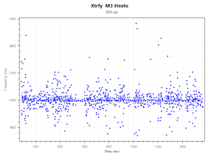

A polling rate-stabilitással nincs gond. 500 és 1000 Hz-et is frankón tartja.

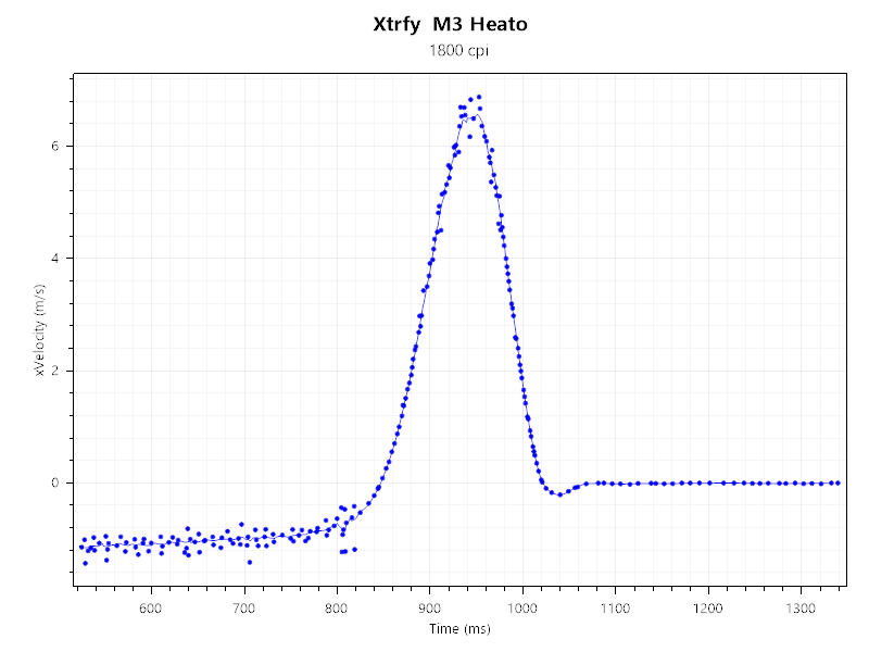

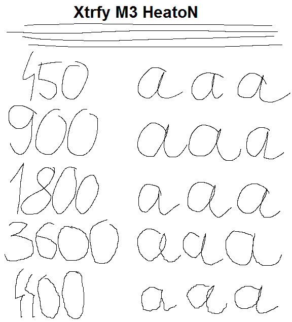

A Paint-teszt szerint 1800-on még bátran használható, 3600-on már csúnyán jitterel, 4400-on persze használhatatlan. AS nincs.

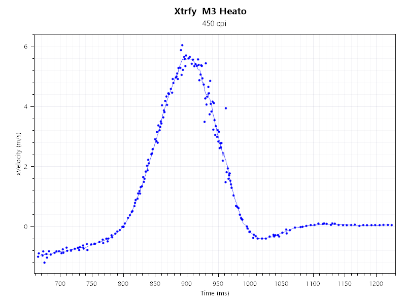

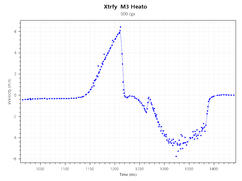

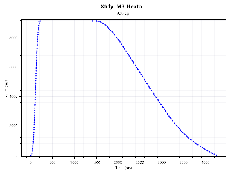

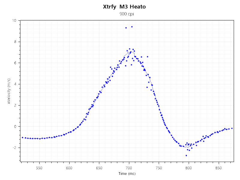

A sebessségtűréssel nincs baja, kb. 6-7 m/s-ig követi le a mozdulatainkat, de sikerült valamennyivel - pontosan nem sikerült meghatároznom, mennyivel - 6 m/s felett kiakasztanom. Egyébként 3,5-4 m/s felett már teljesen mindegy.
Acceleration nincs benne, ahogy elvárjuk.

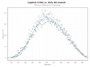

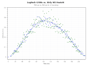

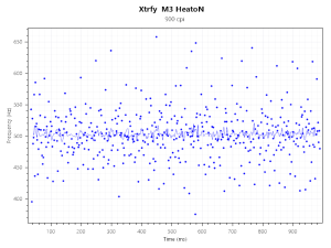

A méréseim szerint minden DPI-n konzisztensen 2,5 ms input lagban szenved, amit nem tudok hova tenni, ilyet PMW3310-ben még nem tapasztaltam. Emiatt ultra pro gaming-re inkább nem ajánlanám, de akit nem zavar a tudat, hogy picit késik az input, bátran használhatja.
(A méréseket a két egérrel nem egyforma polling rate-tel végeztem, így a képeken látható 2 ms-hoz hozzáadódik a 0,5 ms különbség 500 és 1000 Hz között.)
