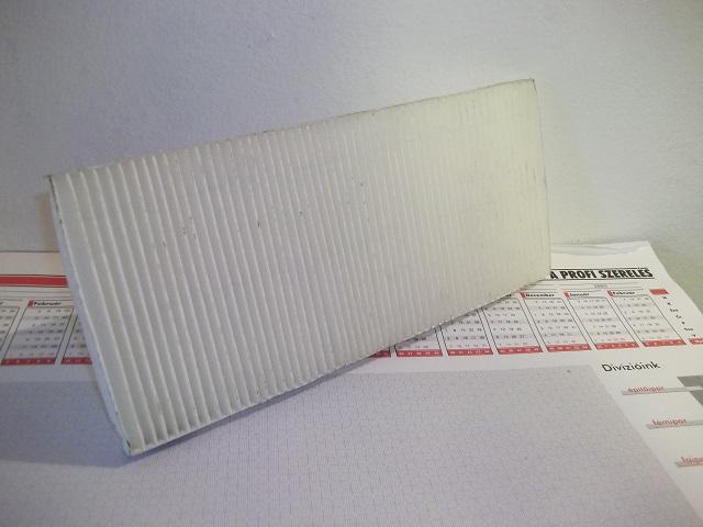

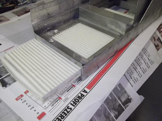

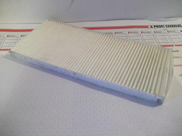

Egy nagyon fontos kiegészítőt emelnék ki elsősorban, ami az egész ház alapját is meghatározta a tervezéskor: ez nem más mint egy 310*140*17mm-es pollenszűrő. Régebben épített moddomnál is használtam már porszűrőt, akkor páraelszívó filtert alkalmaztam. Pormentes a belső, 3-4 havonta kell kiporolni a szűrőt. Tehát bevált.
Rövid keresgélés után sikerült is beszerezni a megfelelő méretű porszűrőt.

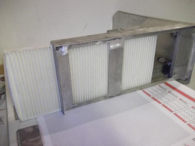

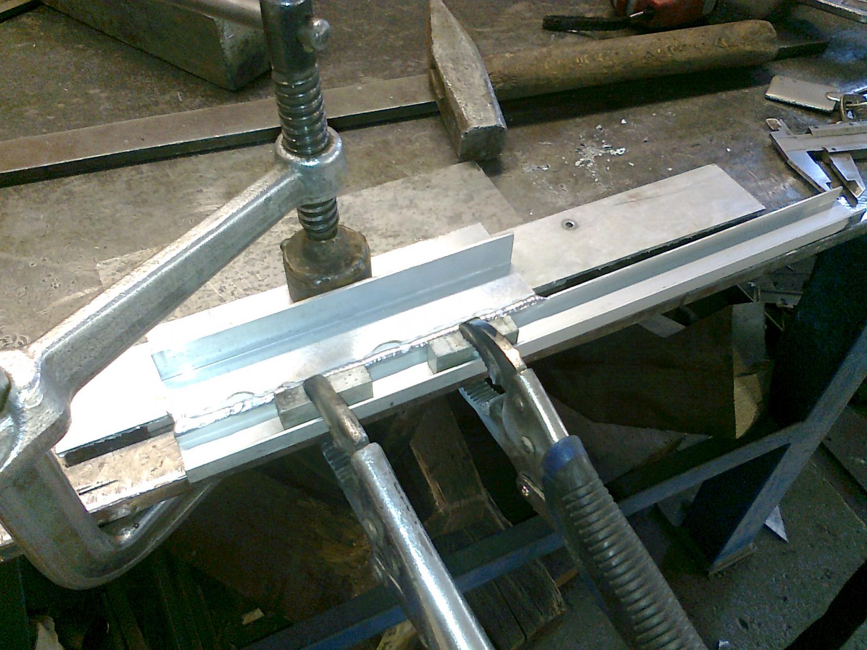

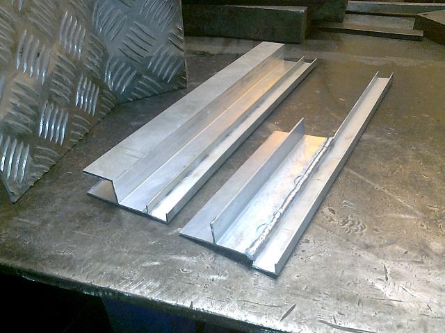

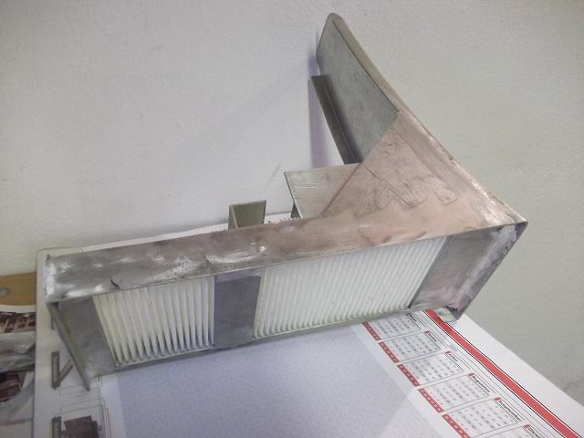

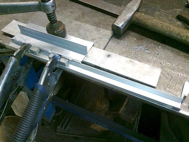

A porszűrő, mint egy fiók, kihúzható lesz a gép hátsó része felől. A fiók-sínpár 20*10mm-es alu U-profilból lett levágva. Aztán erre a két U-profilra lett ráhegesztve a két érdekes alakú profil. Ezeket belső merevítővel ellátott alu-profilokból vágtam ki.

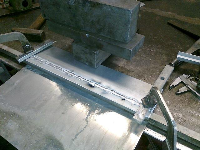

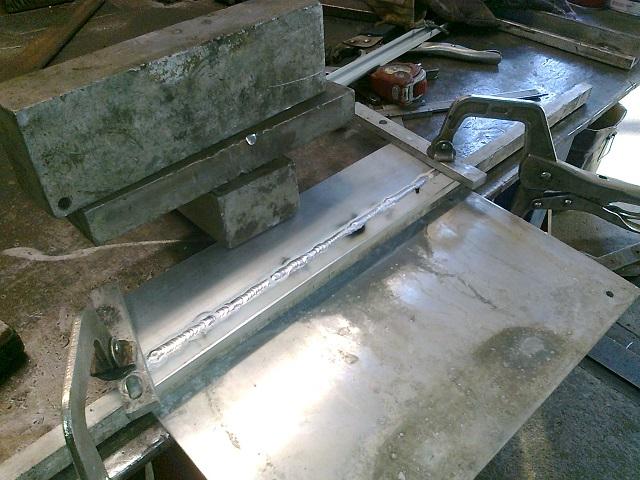

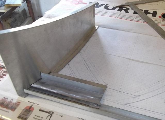

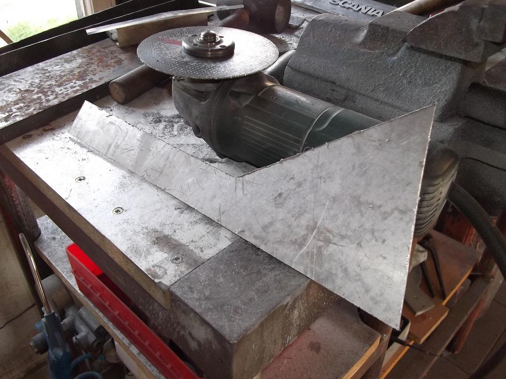

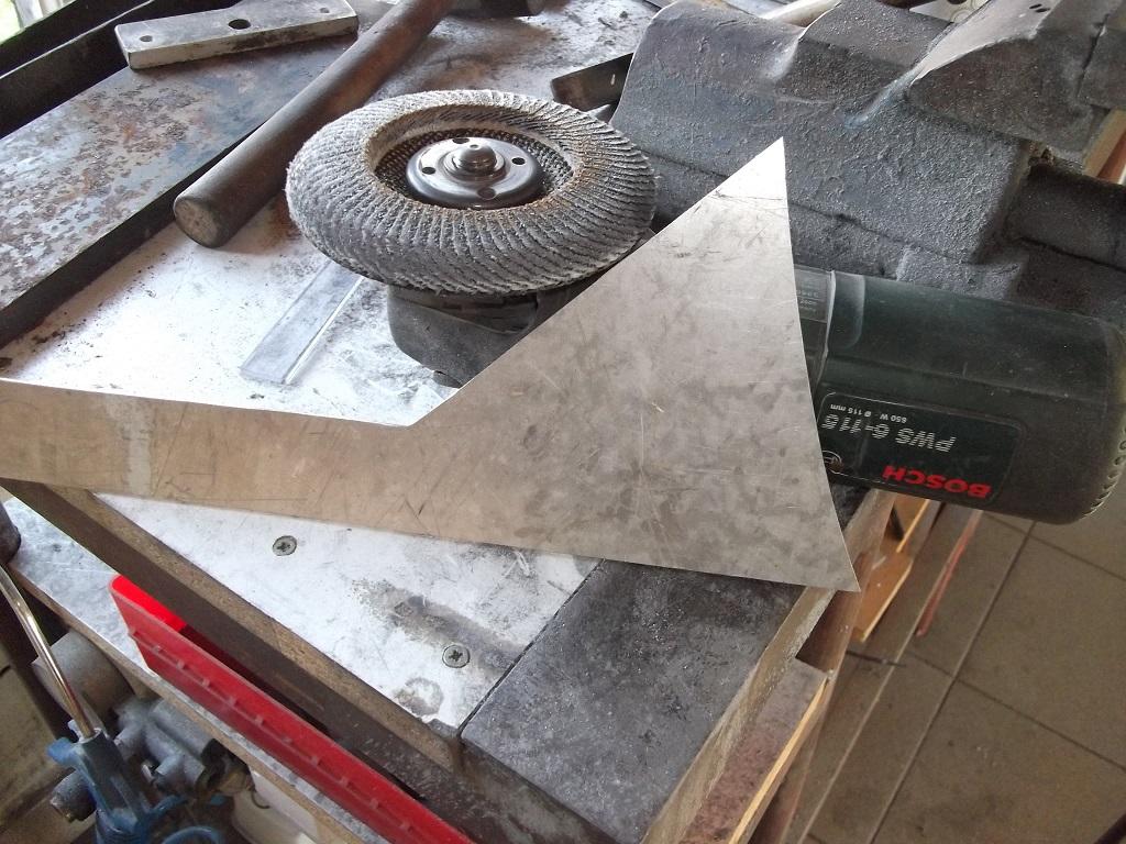

Következő alkatrész a frontoldal. Ennek elkészítése volt a legegyszerűbb. 2mm-es alulemezre rászerkesztettem az egyoldalt döntött alakzatot, és a két oldalára ráhagytam 15mm-t, amit élhajlítóval derékszögűre hajlítottam. És hogy mitől íves? Autógumi rádiusza éppen megfelelő volt, főleg kézzel simán ráhajlítottam. Utána azért gumikalival kellett rajta finomítani.
Miután kész lett a frontoldal, hozzáhegesztettem a két sínt, ami a váz merevségét is adja, illetve ezekhez a profilokhoz lesznek rögzítve a főbb, belső alkatrészek: ODD, HDD, táp-ventije.
Hosszas tervezgetés után kialakult a szemből baloldal konstrukciós terve. Ez az oldal 2mm-es aluból és 5mm-es plexiből lesz kreálva. Nagyrészt hátrafelé húzva, levehető. Ami fix az oldalból, azt a "flexem" segítségével szabtam ki, majd hozzáhegesztettem az előlaphoz, illetve a sínhez.

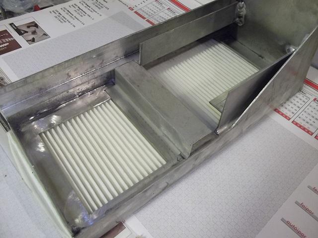

A fiók hátsó oldalát szögprofilokkal kötöttem össze, ami egyben majd a szűrő gyors eltávolítását segítő ajtót is alkotja. Plusz behegesztésre kerültek még apróbb alkatrészek, a síneket összekötve. illetve a hátsó részen, alul elhelyezendő tápegységnek, rögzítési pontokat adva.
Jelenlegi állapot: az alváz majdnem kész, porszűrő is bekerült végre.
