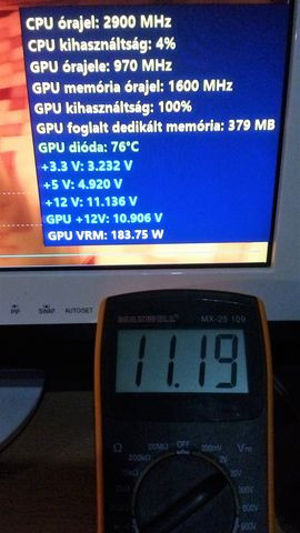

Pár napja vettem észre, hogy Fallout 4 alatt kikapcsolt a gépem. Nem tudtam mire vélni, azt hittem pillanatnyi áramszünet. Azonban szombaton videokártyát cseréltünk kereszttesóval. Ő megkapta a 1060-at, én pedig a 280x-et és ekkor kezdődtek a megmagyarázhatatlan fagyások, újraindulások és leállások. Az utóbbi kettő miatt egyből a tápegységre kezdtem gyanakodni hiszen egy rossz videokártyával vagy el sem indul a gép, vagy fagyásokat produkál, de leállást és hirtelen újraindulást nemigazán. Multiméterrel rámérve a feszültségekre egyből látszott mi a gond. Hullámvasutat játszott a 12V-os feszültség még üresjáratban is. 11.7-11.9V között ingadozott (új korában ez 12.2V volt), terhelve viszont gyorsan beszakadt az 5%-os tűréshatárt is bőven túllépve. Meg sem állt 11.2V-ig amikor is lekapcsolt a gép. Elég csak egyedül a videokártyát terhelni pl. Furmarkkal 2 perc után már ki is kapcsol a gép. Ha a processzort is terhelem mellé, akkor instant kikapcs.
