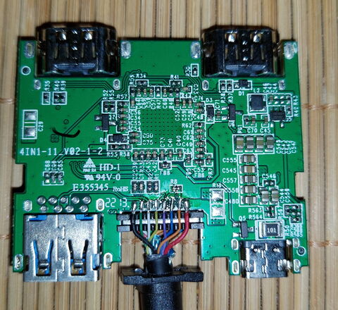

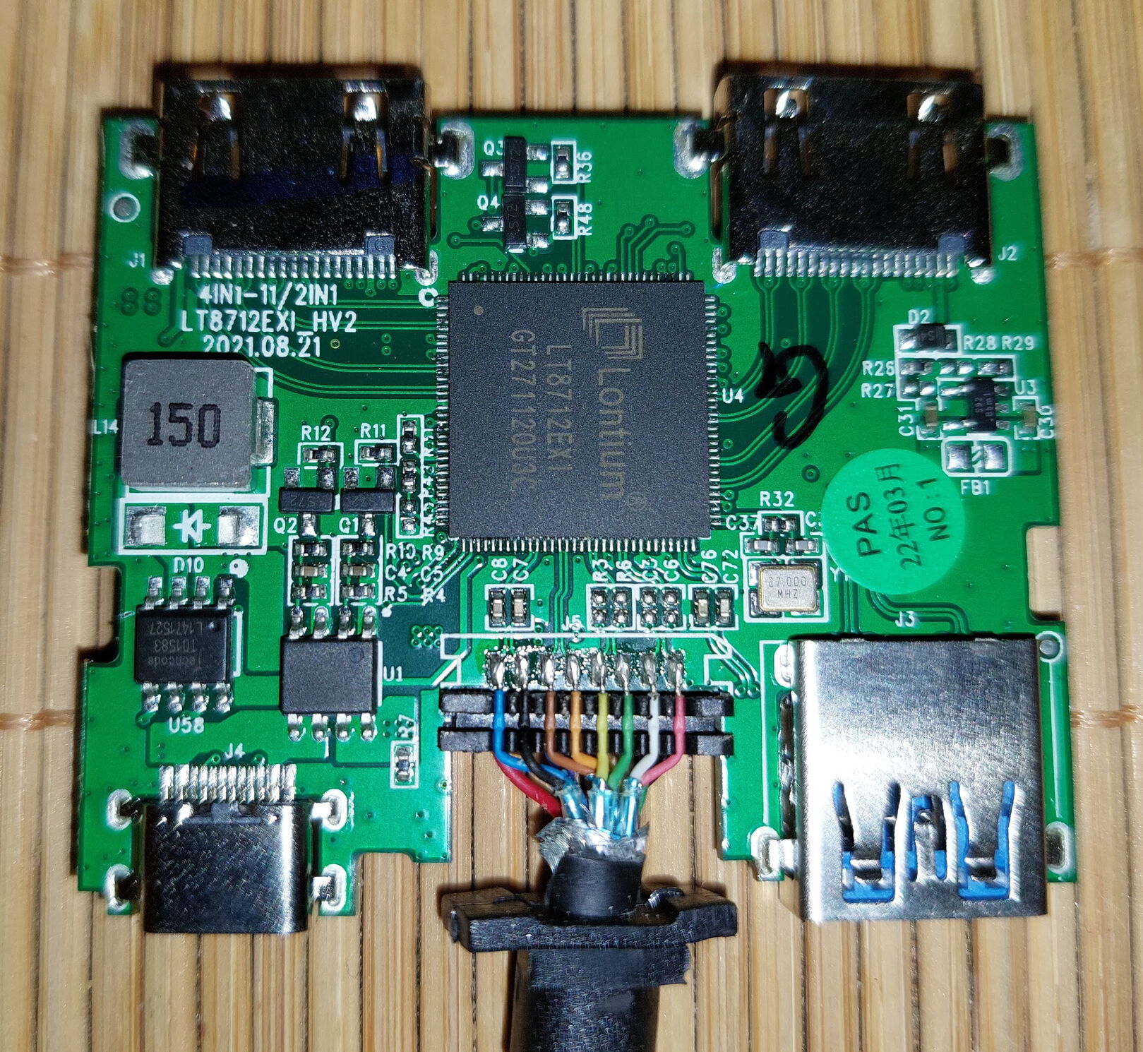

Ezt az általa használt Lontium LT8712EX1 chipset leírása is megerősíti, mivel displayport 1.2 -ről tud konvertálni HDMI 1.4-re. A képen hiányzik a bal oldalon egy dióda, amely az én példányomnál leesett, s emiatt nem működött megfelelően. Visszaforrasztás után viszont már stabilan életre kelt.
A hátoldalán főleg passzív alkatrészeket látni.

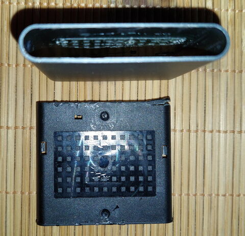

Mivel be van ragasztva a fémházba, így nehéz sérülésmentesen megbontani. Egy kis műanyag tálca fogja közre az elektronikát. Annak a mintás hátoldala van valamilyen megszilárduló ragasztóval vagy epoxival a sima fém tokba rögzítve. A feliratos oldala felől vékony szerszámot mélyen becsúsztatva viszont lepattintható a műanyag a ragasztásról, nem tapad már ilyenkor és kicsúsztatható a házból a teljes belseje egyben.
Mivel nincs szétkenődve a ragasztó, az is lehet, hogy hőre lágyuló anyag és melegítéssel szétszedhető.

    Igy harom evvel a post utan fura egyezesekbe futottam. Filleres 2*4K 60Hz hub alirol, lontium chip, meg ugy altalaban picit atrendezve hasonlo holmikat latok a nyakon. A valos felbontast nem tudom, de 2*WQHD 60Hz-zel boldogul. A dioda gyarilag hianyzik. Ha esetleg tudsz ra ertekeket mondani megkoszonom.
    A gond az, hogy jobbara egyszerre random be-bevillannak a rakotott monitorok, mintha eldoba a szinkront vagy a jelet. Nem tudom a dioda segitene-e, de egy probat lehet megerne.
    A kalvariam egyebkent az altalad linkelt es nem filleres targussal kezdodott. Elkezdett egy evesen es par naposan (nemetorszagbol jott...) egyre hallhatobban vinnyogni, es egyre surubben sotetedtek el a monitorok, vegul pedig teljesen. Kicsereltem a kondikat (nem ertek az elektronikahoz de forrasztani megtanultam), de nem javult meg, sot, vesztemre a regi kondikat is elhagytam.
    Hat, most itt tartok. Illetve ott, hogy egy harmadik, kamu(?) 2*60Hz-es hub-ot befaragtam 2*34Hz-re (linux), es az stabil. Es mivel stabil, nem boncoltam fel.
    Ha van otleted forumra, ahol szemrevetelezessel megtippelik hogy melyik hubon mi hibadzhat, ne tartsd magadban. ;)
    (Kozben a filleres dock-kal a problema "megoldodott". A chatgpt a sok hallucinalas mellett a PD vezerlo zajat is felsorolta, es tenyleg. Nyitott kerdes hogy a kihagyott dioda tudna-e szepiteni a helyzeten.)
