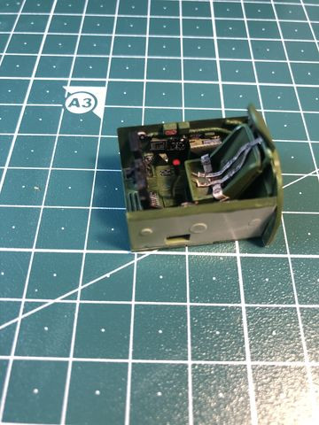

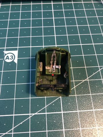

Pilótafülke kész. Nyilván lehetne profibban is (
) de az én szintemen, ebben a méretben szerintem tök jó lett.
Kell viszont vennem egy-két kisebb/precízebb csipeszt, mert a mostanival kínszenvedés volt a kisebb alkatrészekkel dolgozni (Alin már kinéztem, 11.11-el rendelem, de ha valakinek van ajánlása jöhet).
Következő lépés a motor festése, majd irányzék, hátsó futómű és utána kb össze is tudom tenni a két törzsfelet.

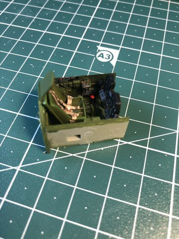

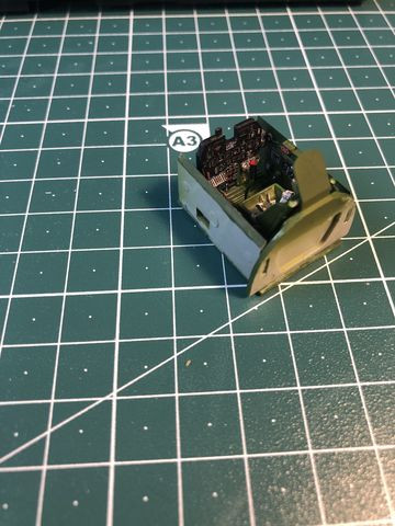

Ma megvolt az alap festés (Tamiya XF-5 - tudom hogy ez nem a sztenderd "interior green" de most ez volt kéznél és nem volt kedvem több színből keverni...).
Illetve bíbelődtem kicsit a pilótafülke fotómaratott részeivel. Megcsináltam a műszerfalat is, a műszerek Micro Krystal Klear-ből kaptak fedő-üvegeket.
Nem ma lesz kész a gép úgy érzem, szerintem év végéig kb. a két féltörzs fog összeállni.

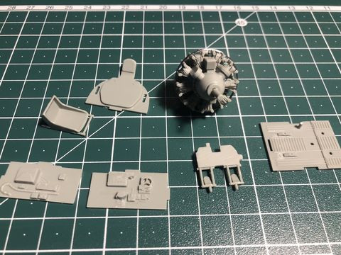

Végre volt pár órám nekifogni: Motort összeraktam, kapott pár gyújtáskábelt 0,2-es ólomhuzalból, illetve a pilótafülke darabjait készítettem elő a fotómaratáshoz (ez többnyire a részletek lecsiszolását jelentette, illetve egy kis állványt gyertya felett nyújtott keretből).
Festőcuccot nem volt már energiám ma összerakni - következő lépések a motor illetve pilótafülke festése, fotómaratások felragasztása, pilótafülke összeszerelése.
A fém fegyvercsöveket úgy néz ki nem fogom tudni használni, lehet marad a műanyag és megfúrom majd... vagy zárva lesz mindkét szárny, és akkor nem kell betennem a fegyverzetet ami miatt nem férnek el a fém csövek.
