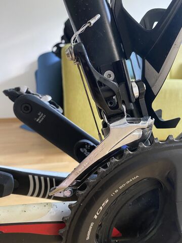

A bringát anno használtan, de gyakorlatilag újként sikerült vennem még a nagy drágulási hullám előtt, gyárilag Shimano 105 váltással szerelve. Azota kapott új kerékszettet meg egyéb apróságokat. Sosem volt gond a váltással, nem igényelt utánállítást, mindig gyorsan és pontosan működött, de zavart a kábelrengeteg a kormányon. Egy ideje már nézegetem az aprót, hátha felbukkan egy jó árú, jó minőségű di2 szett, ez történt meg a közelmúltban: egy idősebb sporttárs a hétvégi, ünneplős bringát szétszedette és eladta darabokban, így került hozzám nagyjából féláron egy teljesen makulátlan, talán 3000km-t futott Ultegra 8050 Di2 upgrade szett.

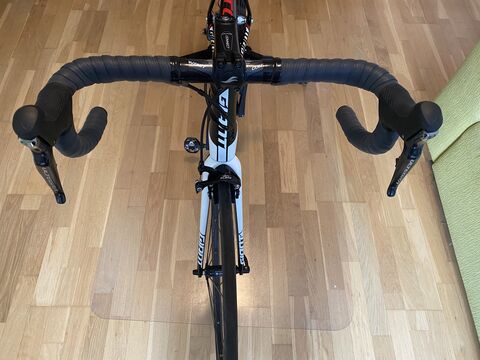

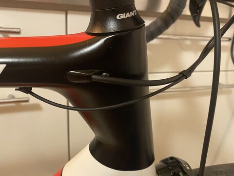

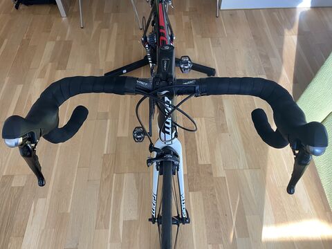

Úgy szerettem volna megoldani a dolgot, hogy a lehető legtisztább legyen a végeredmény - ebben a felállásban egyetlen Di2 kábel lesz látható a kományon, az pedig a hátsó fékvezetékkel együtt fog futni, tehát a jelenlegi 4 kábelből gyakorlatilag csak 2 marad.
A bal fékváltókarnál kezdünk, onnan a kormány elején lemegy a kábel a kormány végétől kb. 5 centire fúrt lyukig, ott be a kormányba, a kormányon belül rákerül a BT/Ant+ jeladó, majd tovább a jobb kormányvégben lévő fejegységbe. Onnan a következő kábel ki a jobb oldalra fúrt lyukon, fel a jobb oldali fékváltókarhoz (így egyforma lesz a két oldal fogása is). A jobb fékváltókartól pedig a fékvezetéket követve be a felsőcsövön gyárilag kialakított nyíláson, a fejcsövön át le a középcsapágyhoz, ahol a 4es elosztóval lesz rákapcsolva az akksi és a két váltó.

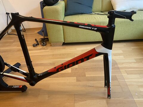

Nyilván először mindent le kellett bontani a vázról:a láncot, váltókat, hajtókart, kormányt teljesen csupaszra, levettem a fékeket is - ha már úgyis kikötöttem, megtakarítom őket. Kivettem a nyeregcsövet, levettem a kormányt a stucniról. Természetesen a nyeregcsövön bejelöltem hogy hová volt állítva, illetve a korm ányon is a fékváltókarok eredeti helyét. Kihúztam a kábeleket, illetve a váltókábelek vázon belüli bélését is. Utána szépen megpucoltam mindent. A szereléshez amúgy az okosgörtgőt használtam szerelőállványként. Egyelőre a középcsapágyat bent hagytam, hátha be tudom tuszkolni így is az elosztódobozt. A villát és a kormánycsapágyat sem bontottam szét, tökéletesen fut, felesleges lett volna.

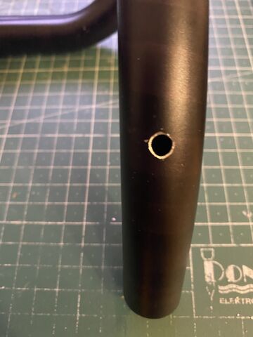

Mint említettem, a kormányba kell két lyuk. 5mm-es pont elég, 3mm-es szárral előfúrva, a kormány végétől kb. 5cm-re került mindkét oldalra egy-egy - ezután Dremellel szépen lesorjáztam, és a biztonság kedvéért le is ragasztottam az éleket szigetelőszalaggal. Mivel a kormány alsó 5cm-e gyakorlatilag semmi terhet nem visel, így remélhetőleg nem lesz strukturális probléma (i.e. nem törik le).

A nyeregcsőbe egy kis ékkel kellett befeszíteni az akksit - az ék és a nyeregcső fala közé kellett egy darab vastag gumi, na azt baromi nehezen sikerült a helyére gyömöszölni, de egy kis tubeless síkosítóval sikerült... A vázba és a kormányba is bevezettem a kábeleket a mágneses behúzó segítségével. A jobb kormányvég megkapta a fejegységet, felkerültek a korábban megjelölt eredeti helyükre az Di2 fékváltókarok. Végül a középcsapágyat nem kellett kivenni, el tudtam vezetni mellette a kábeleket és a 4-es elosztó is pont befért. Minden összedugva, gyors próba - tökéletesen működik, örülés.

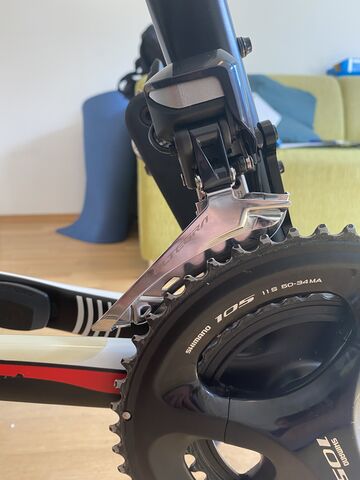

Ezután már egyszerű, csak mindent vissza kellett szerelni a bringára. Nyerget vissza a megjelölt magasságba, első váltót beállítani a lánckerékhez, utána a B-csavarral párhuzamosra állítani - hátsó váltót is a helyére csavarozni, mindent a megfelelő nyomatékra húzni. Fékeket tisztítás és Muc-Off Bike-Protect-es kezelés után vissza ( rögzítőcsavarok kaptak 222-es Loctite-ot), fékkábel külsőket méretre vágni, belső kábeleket behúzni, kormányon a mindenféle madzagokat szigetelőszalaggal rögzíteni. Vázhoz való gumi kábelvezetők is a helyükre kerültek, meg a gumi középcsapágy takaró is. Egyedül a fejcsövön maradt meg az eredeti, mechanikus váltókábelekhez való elem, mert amit kaptam nem passzolt, minimálisan eltér. ESI kormányszalagot is feltettem - nem lett egy profi munka, kicsit aszimetrikus de hozzám képest jó. Hajtókarok, lánc a helyére, kerekek vissza, végül a fékkábel belsők is a helyükre szorítva, fékkarral megfeszegetve, újra és még harmadszor is ellenőrizve hogy minden a helyére ült és méretre vágva.

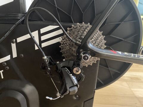

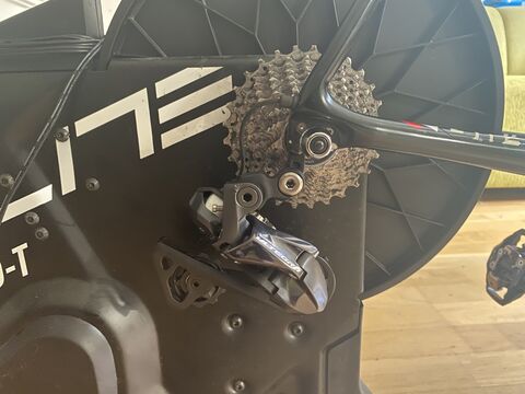

Ez nem sokban különbözik a mechanikus verziótól - hátsó váltó esetén ugyanúgy vannak B-limit, alsó illetve felső végállás csavarok, a kábelfeszesség finomállító helyett pedig elektronikusan lehet finomhangolni 12 lépésben. Az első váltónál csak B-tension és felső limit csavar van, az alsó limitet lehet elektronikusan beállítani. Még egy gyors ellenőrzés, minden csavaron végig nyomatékkulccsal hogy biztos rendben legyen, egy utolsó tisztára törlés és bike protect-es kezelés és kész a bringa a próbakörre.
A végére néhány előtte-utána fotó - jól látszik mennyivel rendezettebb lett a kábelezés.
