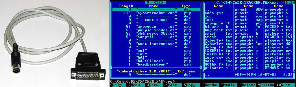

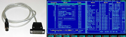

Star Commander
Az első lehetőséget egy magyar fejlesztő hozta el számunkra. Ő Joe Forster/Sta és a Star Commander.
Ehhez csak egy épített kábel kellett, amivel összekötöttük az 1541 meghajtót a PC LPT nyomtató portjával, és DOS alatt máris tudtunk másolni a PC és a meghajtó között oda-vissza.
Ennek a rendszernek a legnagyobb hátránya az, hogy a nyomtatóport már kihalófélben van, és a modern gépeken már nem működik a Star Commander megfelelően.
Mérföldkőnek számít a munkája, és még nagyon jó fej is! :D Mivel kézügyességem és műszaki érzékem erősen korlátozott - ez még fontos lesz a későbbiekben -, így simán küldött nekem egy xe1541 kábelt arra az időre, amíg átmentettem a lemezeimet PC-re.
