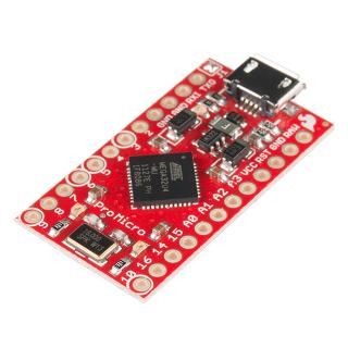

- Pro Micro ATmega32U4 5 V 16 MHz Replace ATmega328 Arduino Pro Mini -
ebay

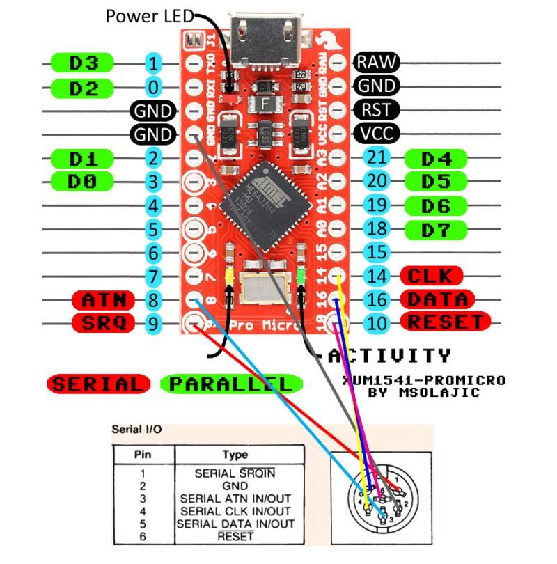

Ha minden megvan, akkor az alábbi ábra szerint forraszunk össze mindent!
Mivel szellemi kapacitásom eléggé korlátozott, ezért összekötöttem, hogy mit kell forrasztani és hova! :D Lehet parallel kábelt is készíteni, de ahhoz a meghajtót is módosítani kellene.
forrás
Vannak olyan modulok, amik úgy érkeznek, hogy a J1 nincs rövidre zárva. A J1 vezérli azt, hogy 3.3 V (nyitva) vagy 5 V (zárva) működjön a kütyü. Zárjuk rövidre, mivel kell a magasabb órajel. Ha ez nincs meg akkor nem mindíg fogja felismerni és fogadni a parancsokat.
