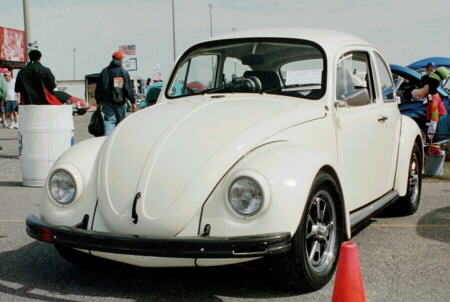

1982 Egy újabb modell érkezik, a "Jeans Bug". Kétféle színben vásárolható meg: hófehér (Alpinweis) és marsvörös (Marsrot). A bogár ekkor 9.995,00 DM áron vásárolható meg. Ugyanebben az évben kiadják a "Special-Bug"-ot is.
1983 Három újabb modell születik: "Aubergine-Käfer", "Eisblau-Metallic-Käfer" és az "Alpinweis".
1984 A bogarak ára már meghaladja a 10.000,00 DM-át. Megjelenik a "Sunny-Bug", "Samtroter Käfer" (teljesen vörös?).
1985 A bogár 50-ik születésnapján kiadják a "Jubileumi bogarat", melyet metálszürke fényezéssel és zöld fényvédő üvegezéssel láttak el.
1986. augusztus 12. Az utolsó 3.000 db Mexikó-Bogár érkezik meg Emdenbe - ezzel a hivatalos Németországi import véget ért.
Köszönöm hogy időt szenteltetek és elolvastátok az irományomat :) és külön köszönet JoPI barátomnak aki segitett ennek megírásában.
Megj: sajnos én még csak 16 éves vagyok így még nem volt szerencsém ilyen gyöngyszemet vezetni ám ültem már pár darabban :)
