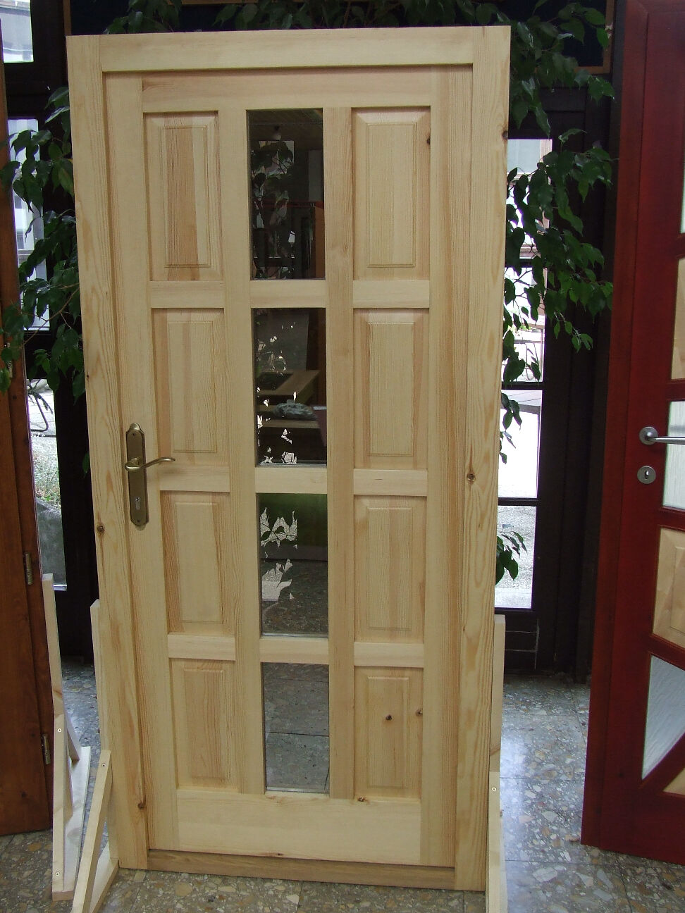

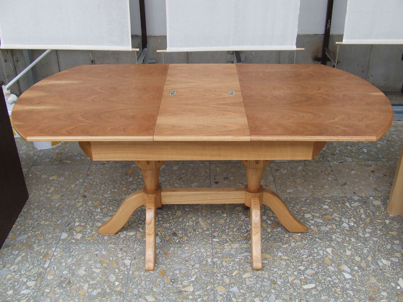

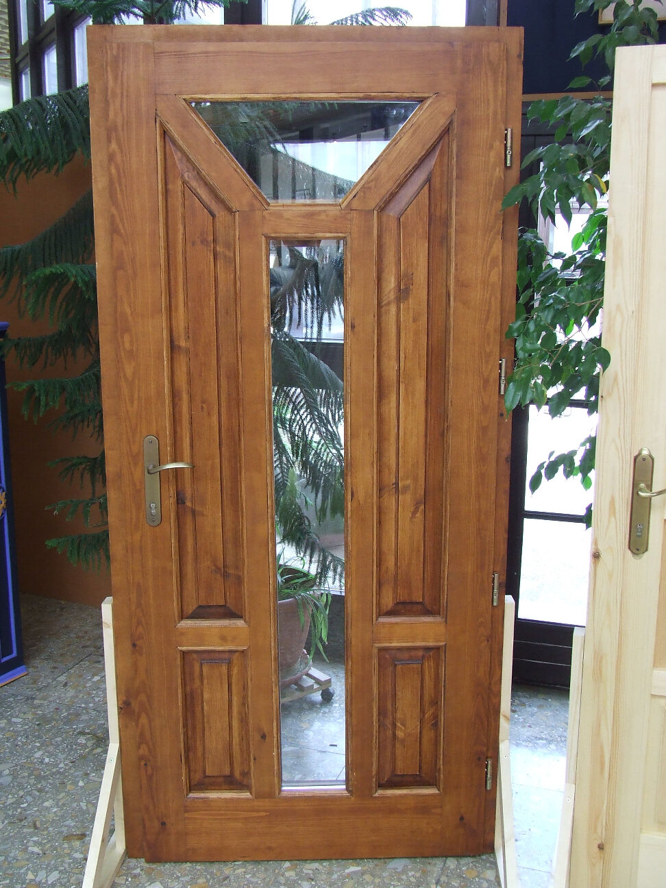

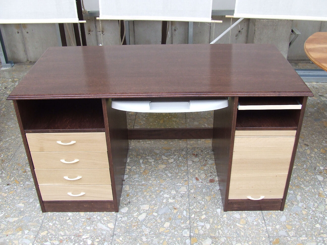

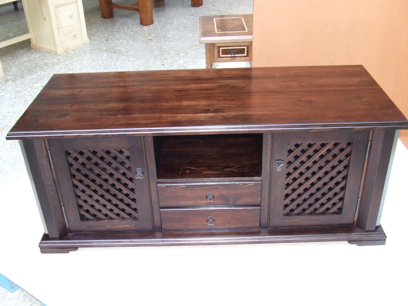

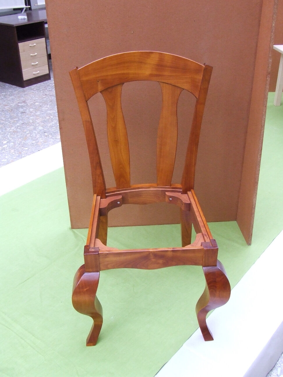

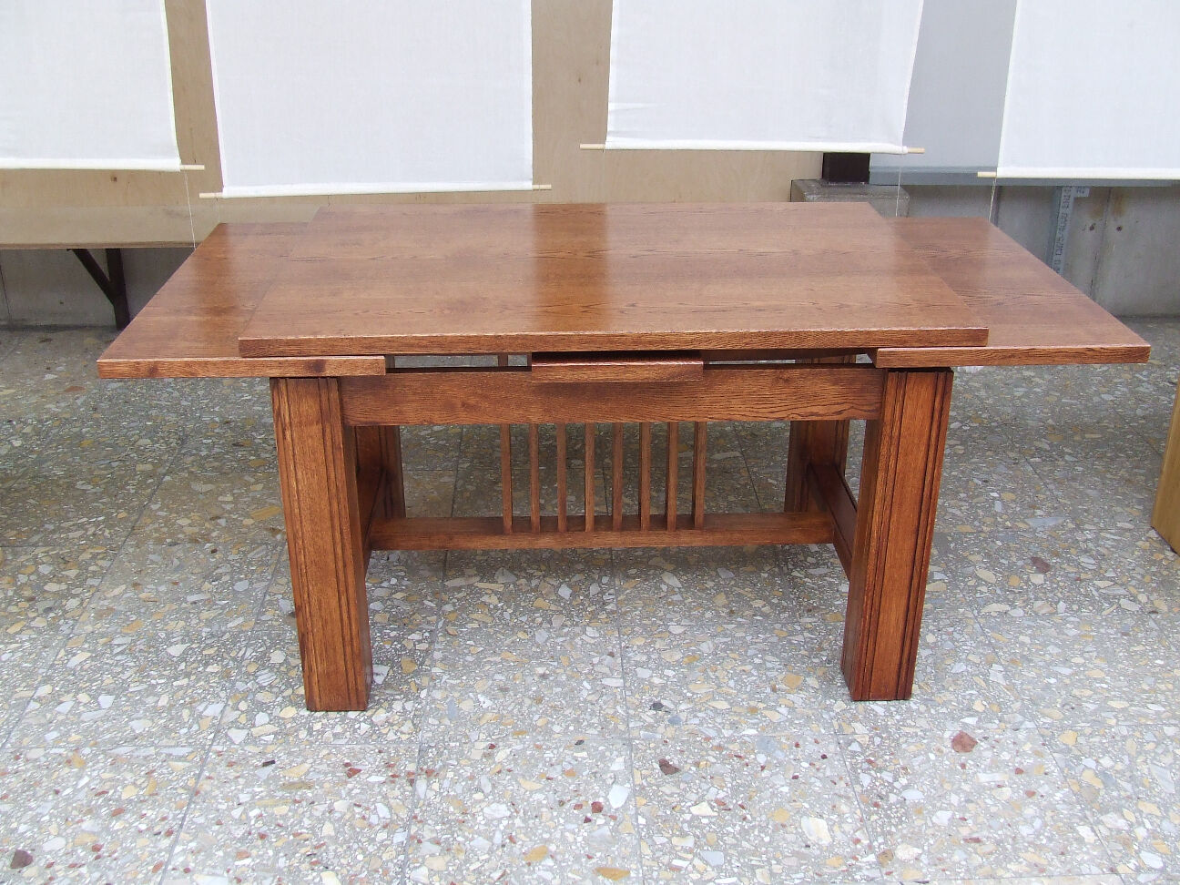

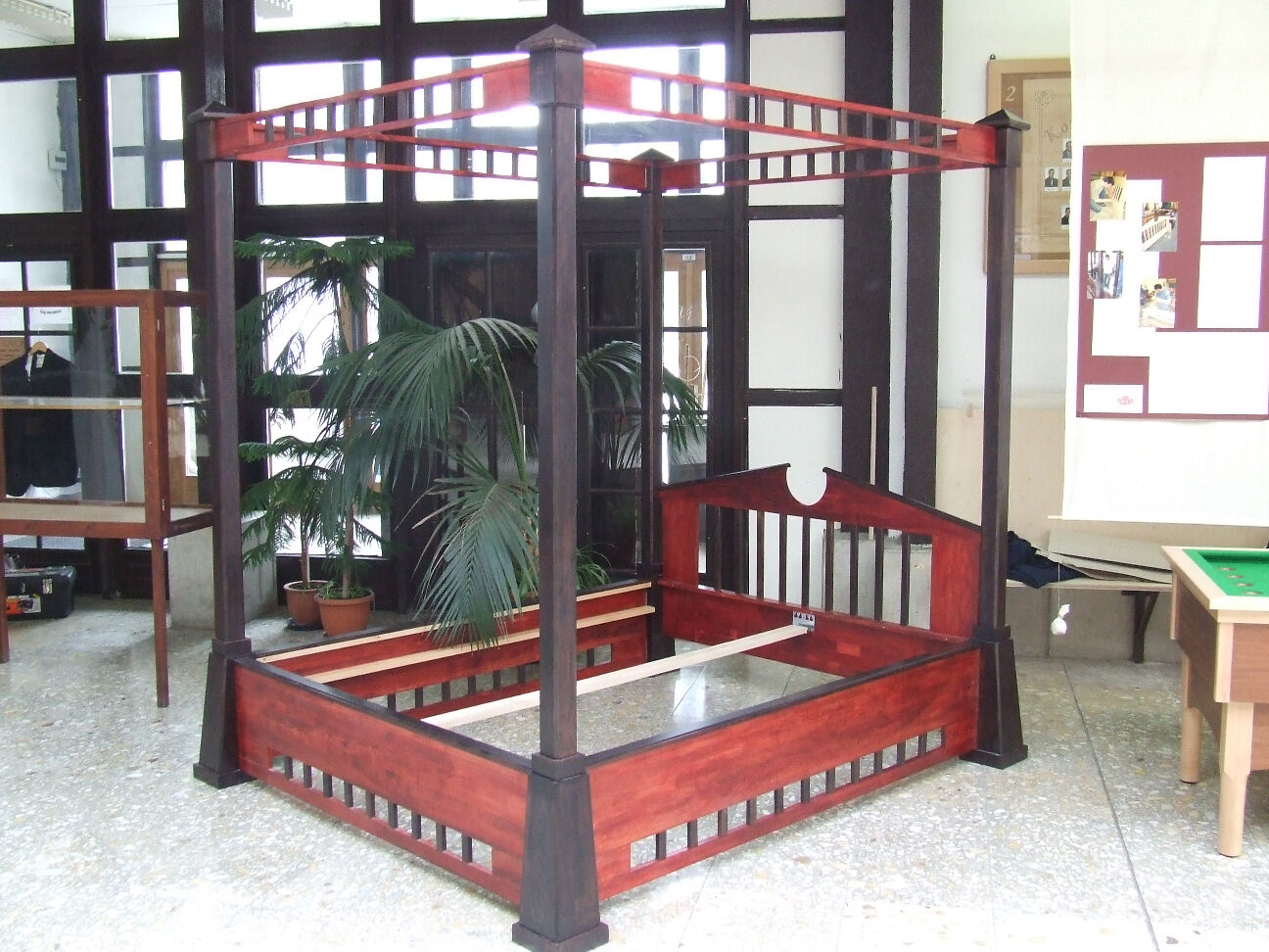

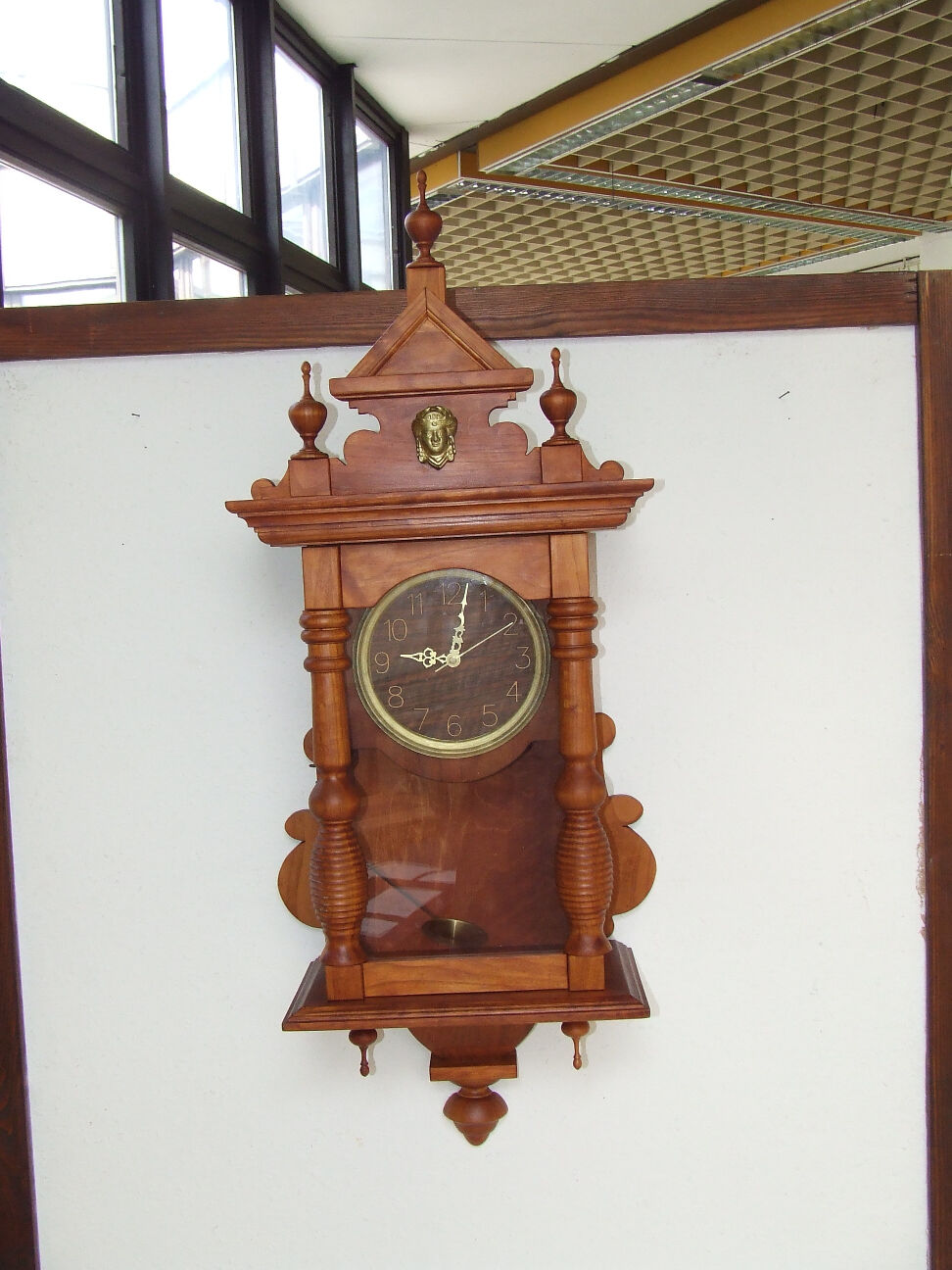

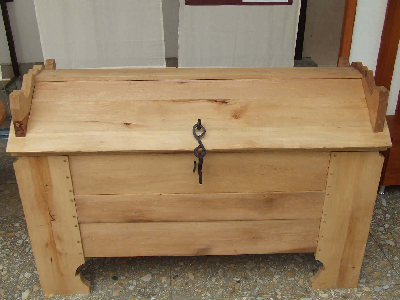

További kiállított vizsgamunkák
Befejezésül az idén készített és kiállított vizsgamunkák képekben:
