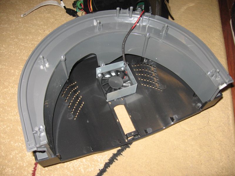

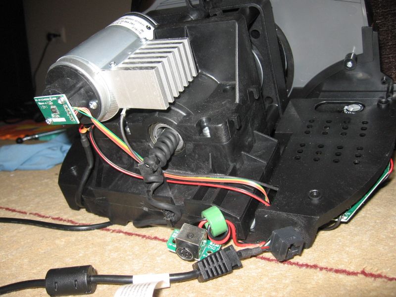

Sajnos ennek az álomnak azonban vannak hibái. Először is már a V4-es verziószámnál jár, nem véletlenül. Gondolom, mindig fejlesztenek valamilyen apróságot. A V1-es modellek hűtése nagyon hangos. Az enyém V2-es. Ennek már lényegesen halkabb a hűtése. Gondolom más ventilátort használtak, illetve a házban egy terelőlemezt is beépítettek a jobb hűtés érdekében a motoron található hűtőborda és a ház tetején látható nyílás közé.
A felső burkolat és a rá rögzített terelőlemez.

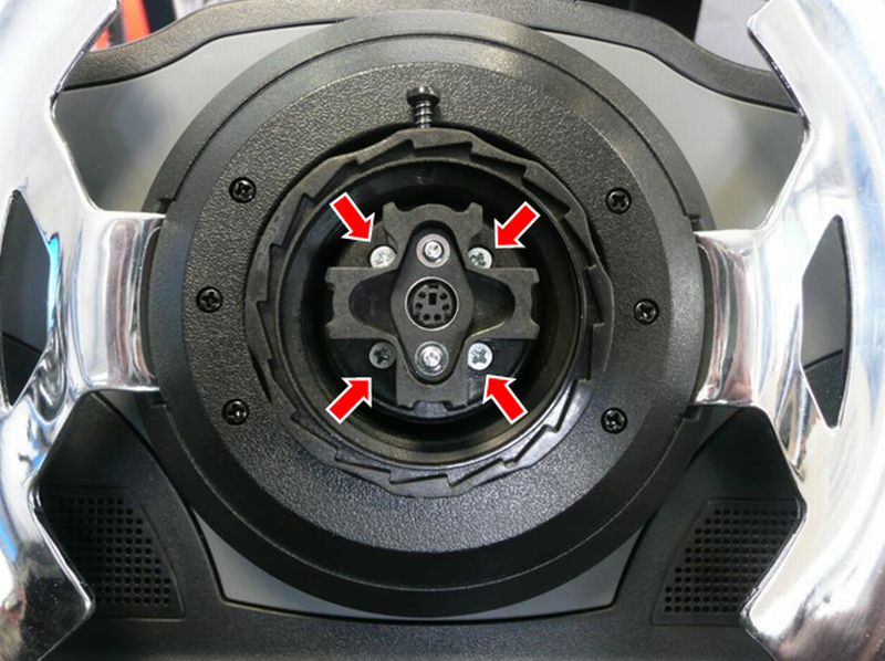

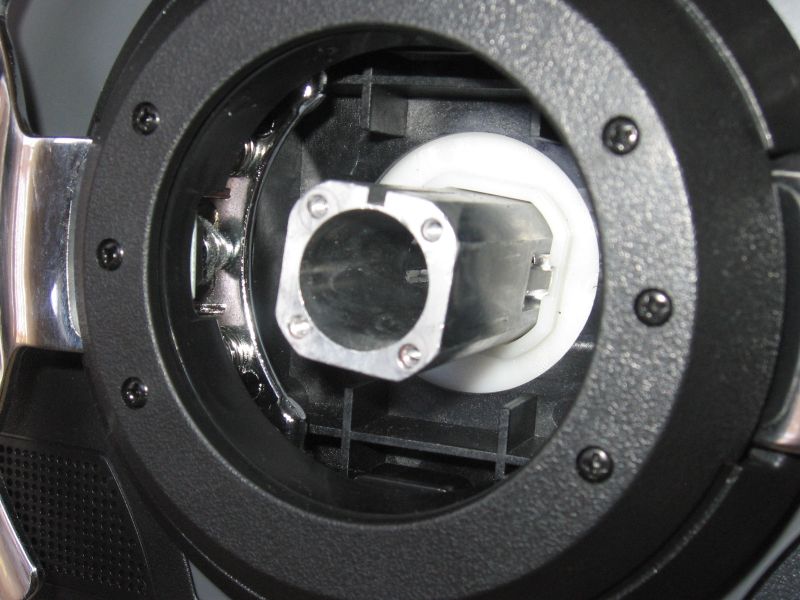

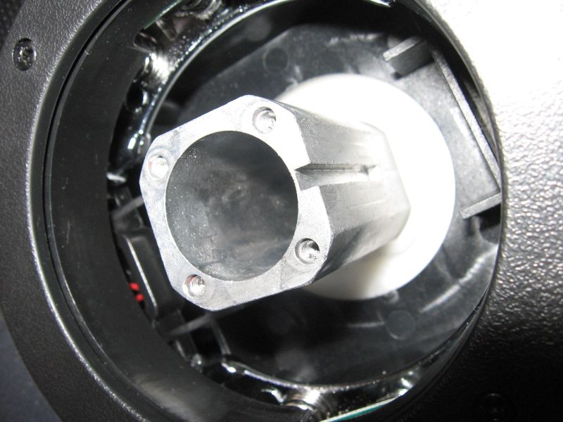

Másik komoly hibája, hogy az erőhatások miatt a kormány fellazul és lötyög. A házból egy majdnem négyzet alapú kormányoszlop jön ki, de arra 4 db meglehetősen kis csavarral van felrögzítve, a kormányok cseréjét biztosító műanyag adapter alsó fele. A gyors csavarlazulás oka nagy valószínűséggel az, hogy az adapter nem illeszkedik tökéletesen (mozog minimálisan jobbra-balra) a fémtengelyre, mivel az fröccsöntött műanyag és minimálisan kúposra öntötték (csak így jön ki az öntőformából).
A bűnösök. (forrás: www.gtplanet.net)

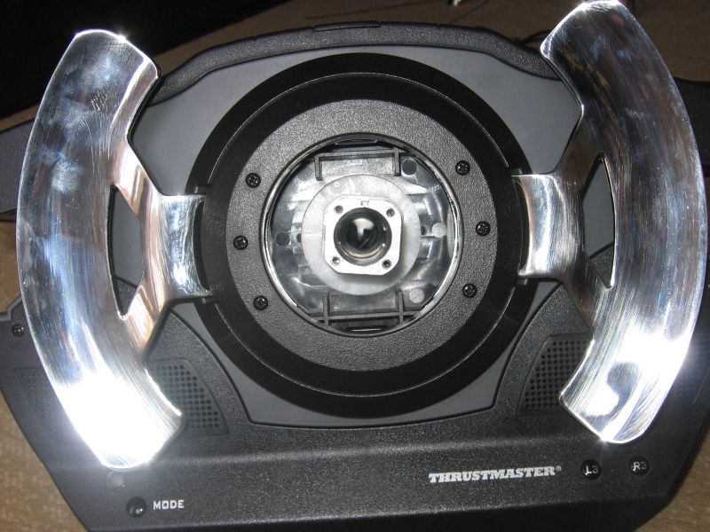

A probléma úgy gondolom nem elhanyagolható. Gondoljunk csak bele, megvásárolunk egy 120.000 Ft-os kormány-pedál kombót és 1 óra játék után fellazulnak a nagy igénybevételtől a csavarok. Nevetséges! A Thrustmaster ügyfélszolgálata készséges. A javítási segédlet miszerint, rögzíteni kell a csavarokat fém-fém menetrögzítővel, elegendő. De mégis felháborodom rajta. Ha már veszek egy ilyen majdnem felső kategóriás kormányt, ne kelljen már legalább egy évig vagy akár kettőig azzal foglalkoznom, hogy szereljem. Szeretem érintetlenül és bontatlanul használni ezeket, a drága holmikat. Ráadásul Loctite menetrögzítő sincs itthon a háztartásban. Nyilván, ha már bontani kellett, hát bontottam. A házból egy rendkívül masszív fémtengely áll ki. Arra szerelték rá a már említtet kormány adaptert.
A házból kiálló masszív fémtengely.

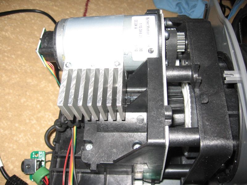

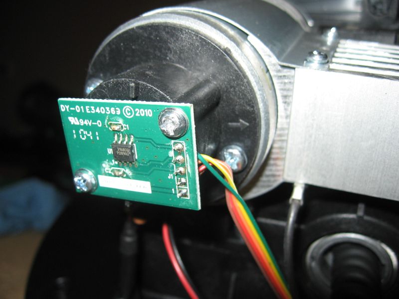

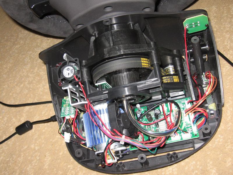

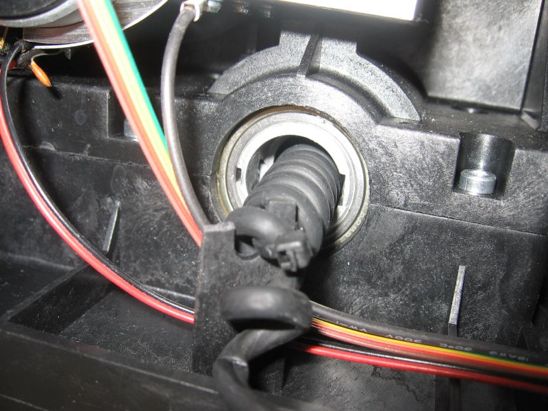

A kormányt levenni gyerekjáték. Menetes rögzítője feszesen tart. De az alatt található 4 csavar mégiscsak zsákbamacska. Véleményem szerint erősen tervezési hiba, főleg annak tudatában, hogy a gyárban is használtak menetrögzítőt. A ház szétbontása viszont lényegesen nehezebb feladat, mint egy G25-s bontása. A belsejében nem uralkodik túl nagy rend. A forrasztások egy-két helyen elég „amatőr” módon vannak kivitelezve. A képeken az elektronika nem látszik, mert az a váz alján található. A belső felépítése rendkívül erősnek tűnik. A kormánytengely közepében haladó kábel például nagy valószínűséggel kitart az élete végéig, olyan vastag és erős. A motor impozáns látványt nyújt a hűtőbordákkal. Nem véletlen a 20 cm magas kormányház, hiszen így is szinte érinti a tetejét a 65W-os motor. Biztos lehet benne bárki, nem ez lesz a szűk keresztmetszet.

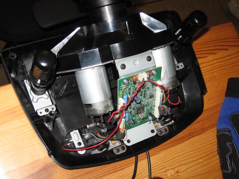

Összehasonlításként egy G25...
...és a GT3 RS belsője.
A strapabíró belső váz.
Az ipari motor.
H.E.A.R.T HallEffect AccuRate Technology™
A kormányelektronika vastag spirális kábele
