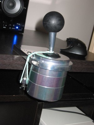

Érdekességként megjegyezném, hogy az általam használt SST váltó is rendelkezik egy szerintem komoly tervezési hibával. Mégpedig: az üres sebességi fokozat a 8 sebesség közül pontosan középen a 3-s és 5-s fokozat között található. Ha előre tolod vagy hátra húzod szinte sohasem megy bele kétszer ugyanabba a sebességi fokozatba a váltókar. Egy befőttes gumival kellett kicsit balra elhúzni a kart a hármas és négyes közé. Egyszerű szerkezet borzasztó drágán (M.o.-n 65000Ft), igen kellemetlen kényelmetlenséggel.
Gumizott alumínium tömb
