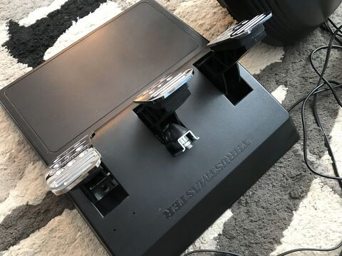

Gyors mellékszál a pedálokról: a 2 pedálos verziók nem különösebben ajánlottak a belső felépítésük miatt (olcsóbb, nem annyira jó megoldások vannak benne). A 3 pedálos T3PA lenne az ajánlott beugró pedálszett a kormányhoz, akkor is, ha nem fogod használni a kuplung pedált. Én is ezzel vettem, bár alapból ezzel sem voltam teljesen megelégedve: rugóerők nem voltak túlságosan erősek benne. A féken a gyárilag hozza adott gumibakkal, a "conical mod"-dal lehet segíteni, a gázpedálon pedig rugócserével. Legegyszerűbben a kuplungpedáléval lehet felcserélni, ami már kellő erősségű volt nekem. És mivel szinte csak F1 szimmel vezetek, így nekem ez tökéletes és egyszerű megoldás volt. Jelzésként a rugócsere garivesztéssel jár a pedálra vonatkozóan, a gyári conical mod beépítése természetesen nem jár ezzel (utóbbihoz nem kell megbontani a pedált).
Referenciaként itt vannak a T3PA pedál gyári rugóméretei (ha valaki talál valahol, valamelyik boltban hasonló paraméterekkel erősebb rugókat, akkor könnyedén tuningolhatja a pedálját):
- Kuplungpedál rugó adatok:
* rugó hossza nem összenyomott állapotban: 37,8 mm
* külső átmérője: 19,2 mm
* rugó anyagvastagsága: 2,1 mm
- Fékpedál rugó adatok:
* rugó hossza nem összenyomott állapotban: : 35,1 mm
* külső átmérője: 19,8 mm
* rugó anyagvastagsága: 2,6 mm
- Gázpedál rugó adatok:
* rugó hossza nem összenyomott állapotban: : 36,5 mm
* külső átmérője: 18,5 mm
* rugó anyagvastagsága: 1,7 mm
A T3PA pedál a conical mod-dal a fékpedál mögött:
