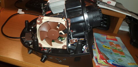

De mivel nálam már nem volt útban a beépített tápegység és a kormány harmada gyakorlatilag üresen állt, így elkezdtem gondolkodni, hogy nem 6cm-es ventire cserélem ki a gyárit, hanem nagyobbra. Így ezzel kevesebb fordulattal (azaz halkabban) több levegőt tudok megmozgatni a base-ben, ami ráadásul a kidobott belső táp miatt nem is fog már annyira melegedni. Így esett a választásom egy Noctua NF-A8 FLX halk, minőségi ventilátorra.
Viszont ezt nem az eredeti helyre raktam vissza (oda nem is lehetett volna, mert beleért volna a base felső burkolatába), hanem kicsit hátrébb és lejjebb. Erre a gyári venti rögzítőkeretét használtam fel újra. Kicsavaroztam ezt a helyéről és az eredeti táp egyik legtávolabbi (kormány elejéhez legközelebb lévő) felfogatási pontjához csavaroztam, majd 1 csavarral ehhez rögzítettem az új, nagyobb ventit. Úgy pozícionáltam, hogy a motor hűtőbordáira is fújjon bőven levegőt, illetve a kormány tengelye alatt lévő vezérlőpanelre is jusson belőle. Így megint több legyet sikerült ütnöm 1 csapásra: szinte hangtalanul tudom immár jobban hűteni a motort és immár az elektronikát is.
A Noctua ventihez 2 fix fordulatszám adaptert adtak: egy LNA-t (Low Noise Adapter), ami 2000-ről 1600-ra csökkenti a fordulatszámot és egy ULNA-t (Ultra Low Noise Adapter), ami 1200-ra viszi ezt le. Maradtam az LNA-nál, ezzel is nagyon halk már a venti, ezt építettem be. És itt is kicsit bele kellett nyúlni, mivel a gyári ventinek 2 pin-es a csatija, a Noctua-é meg 3 pin-es. Csípőfogó és forrasztópáka ismét előkerült, így rá lett varázsolva a 2 pines csati. Lustábbak/jobban felkészültek beszerezhetnek előre egy 3 pin -> 2 pin adaptert, és akkor nem kell vágni/forrasztani.
És hogy még hatékonyabb legyen a hűtés, hatékonyabb légcsatornát hoztam létre 4-4 új furat elhelyezésével a burkolat alsó részén két oldalt: egyik oldalon jobban be tudja így szívni a friss levegőt, a másik oldalon könnyebben ki tudja tolni a melegebb levegőt. A szívó oldali lyukak a fenti képen láthatóak, másik oldalra is hasonlók kerültek. Itt is azt szem előtt tartottam, hogy a base alsó részén lévő gyári merevítéseket ne fúrjam át, emiatt nem lett szimmetrikus a furatok elhelyezkedése.
