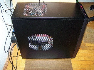

Oldalra szerelhető egy 12 cm-es, vagy egy 23 cm-es légkavaró, utóbbi nem kapható Magyarországon sajnos, bár én külföldi oldalakon sem láttam. Ezt ellensúlyozza, hogy egy 800rpm-el pörgő 12-es ventillátor bőven megfelelő levegőáramot biztosít mind a processzornak, alaplapnak, mind a videokártyának. Nálam, ha nincs beszerelve oldalra ventillátor, akkor a GPU 64 fokos terhelve (4850+ACS1+12cm a bordán), ha fel van rakva a ventillátor akkor a terhelve mért érték 6-8 fokkal alacsonyabb..
A szellőzés az esetben is kiváló, ha elől nincs(enek) ventillátor(ok), hiszen az egész lyukacsos. Sajnos porszűrő csak az 5.25''-os helyeknél van.

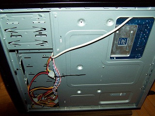

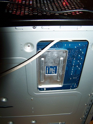

Szerelhetőség szempontjából nem vagyok teljesen megelégedve a házzal, elég nehéz volt elérni, hogy az alaplap ne hajoljon meg, ha az összes rögzítő csavara helyén van, hiszen nem egyértelmű, mit hova rak az ember.
Pozitívum, hogyha esetleg valaki új CPU hűtőt szerel az alaplapra, ahhoz nem kell kiszerelni azt.

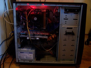

Továbbá fújhatták volna feketére a belsejét, bár ezt bármikor megtehetjük házilag is.
Sajnos az ATX kábelt sem lehet hátul vezetni, bár ezt még megnézem, ha meglesz a CX400-as tápom, ugyanis ennek a Chieftec-nek elég rövidek a vezetékei.
Ha nem moduláris tápegységgel rendelkezünk, a felesleges perifériacsatlakozókat így rejthetjük el, hogy ne menjen a szellőzés rovására:
