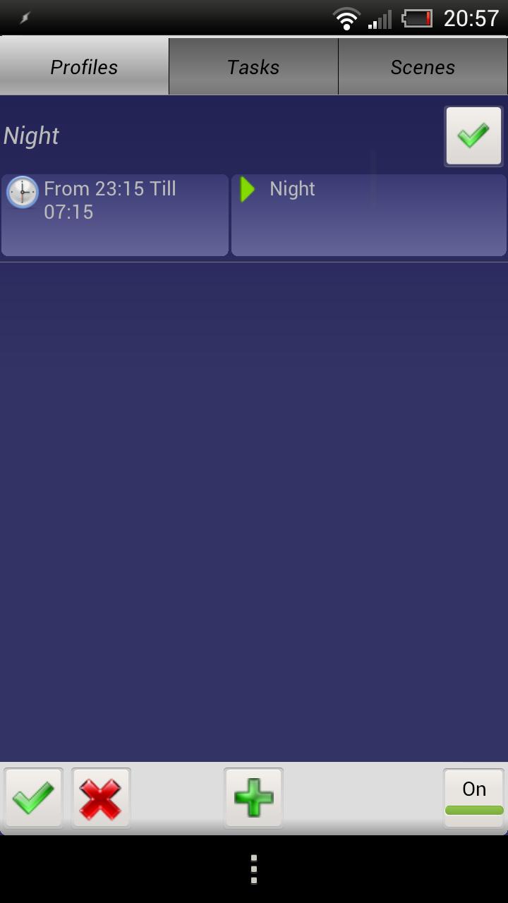

Bal alsó sarokban léphetünk ki az alkalmazásból, pipával, ha menteni akarjuk a változtatásokat, piros X-el, ha mentés nélkül lépnénk inkább ki. A középső zöld kereszttel készíthetünk új profilokat, míg a jobb alsó sarokban lévő kapcsolóval hívhatjuk életre a Taskert. Felül lévő fülekkel navigálhatunk a már elkészített elemek között, értelemszerűen.
Elérhető itt még a helyi menü is, ahol babrálhatunk a program beállításaival, hozzáférhetünk a naplózáshoz, elérhetjük a kézikönyvet, biztonsági mentést készíthetünk, kézileg futtathatunk parancsot, megnyithatjuk a súgót és így tovább...

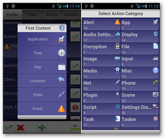

Akkor most elkészítjük az első profilunkat. Legyen ez most egy olyan profil, ami bekapcsolja a GPS-t, ha elindul egy releváns alkalmazás, ami igényli azt. Bökjünk is rá magabiztosan a zöld keresztre! Megkérdezi, mi legyen a profil neve. Ez opcionális, ha nem vagyunk kreatívak, akkor végső soron átugorhatjuk ezt a részt, így majd a Context-ről kapja a nevét a profil. De mi most kreatívak leszünk. Legyen "Auto GPS" a neve, vagy bánom is én. A felugró menüben - ahogy az alább is látható a baloldali képernyőképen - választhatunk a Context-ek közül.
Bökjünk az alkalmazásokra, majd ha betöltött a lista, akkor válasszuk ki mindegyiket, amelyiknél be akarjuk kapcsolni a GPS-t, miután elindult az adott program. Zöld pipa, ok. Ezt követően ki kell választanunk egy Task-ot, amelyet hozzákötünk majd a Contexthez. Mivel még nincs ilyenünk, ezért csak a New Task opciót választhatjuk. Tegyünk is eképpen! Most újra névválasztás előtt állunk, viszont itt már nem csak esztétikai szerepe van a névnek. Amennyiben egy egyedi névvel látjuk el a Task-ot, úgy egyrészt bekerül majd a fenti menüsoron a Task fül alá, ahol bármikor elérhetjük. Másrészt az így elkészített Task-ot felhasználhatjuk máshol is, másik profilban, vagy akár másik Task-ban is meghívhatjuk, mint alprogramot.

A szerkesztőablak bal alsó felében meg az utolsó gombbal - mely ismét egy kereszt - kezdhetünk task-okat /parancsokat/ bedobálni az ablakba. (Feltűnt valakinek a kis- és nagybetűk használata a task szó kapcsán? Így különböztetem meg az egyszeri parancsokat a "konténerüktől", amibe fel vannak sorakoztatva.) Rábökve egy újabb menüsoron találjuk magunkat, ahonnét a task-okból lehet válogatni, pedánsan kategorizálva (fenti képen a jobb oldali képernyőmentés).
Válasszuk a Misc opciót, alatta a GPS elemet! Amint egy új task-ot adunk hozzá a Taskhoz, a felbukkanó ablakban tudjuk azt paraméterezni. Esetünkben ez most kimerül annyiban, hogy kiválasztjuk, miszerint be- vagy kikapcsolni szeretnénk a modult. Alatta lévő sorban egy "if" kapcsolóra lehetünk figyelmesek, ami egyéb esetekben arra fog szolgálni, hogy feltételhez kössük a task elvégzését. Most még nem lesz szerepe. Pipa, OK!
