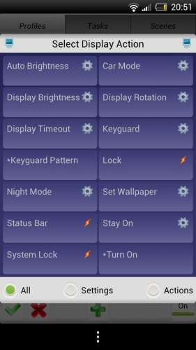

Ahogy az alábbi képen is megfigyelhetőek a fogaskerék és villám ikonok. Úgymint mondjuk a "Lock", mely egy közönséges parancs ami lezárja a telefont. És körülötte egy csomó beállítás, mint például a kijelző fényerőssége.
E rövid kitérő után könnyebben értelmet nyerhet, miszerint a state típusú Context-ek alapesetben megjegyzik az elvégzett beállításokat, majd a profil deaktivációja után ezeket visszaállítják eredeti értékükre.
